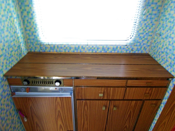

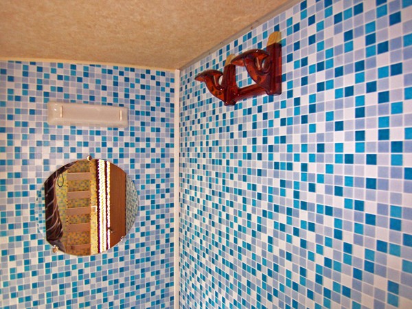

J'avais refais tout l'arrière de l'Hacienda..( contreplaqué compris)
Origine, vinyle très épais façon carreaux...introuvable dans l'état
j'ai donc collé du revêtement de sol, (petits carreaux) (bleu/ jaune) et bleu /blanc, peu épais, c'est parfait..
aucun raccords, simplement alignés horazontalement, comme pour du papier peint..
côté cuisine et côté salle de bain...
le plafond, j'avais trouvé un marbré, support feutre très fin..
Le problème, ce n'est pas le coût du revêtement, mais la méthode de pose..des coupes parfaites avant collage, et ne pas rater son positionnement, car la colle ne pardonne pas..c'est collé de chez collé..bien lissé régulièrement, c'est indécollable.
très joli, facile à nettoyer et du coup l'isolation interne est meilleurs..Bon courage

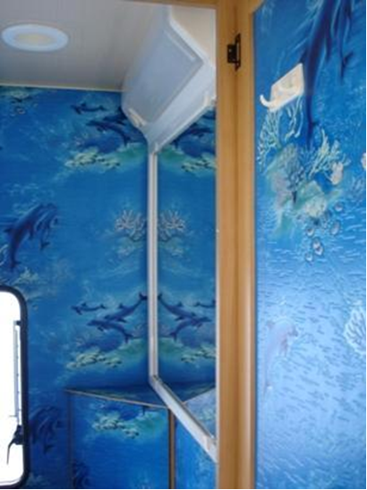

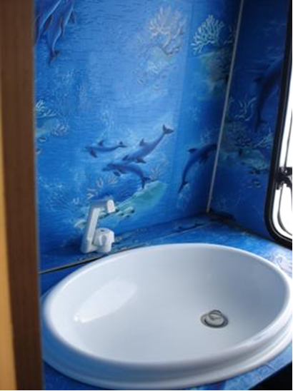

Dans Valentine, après transformation du cabinet de toilette, j'avais posé du tapis mural vinyle en utilisant de la colle adéquate.
- VALENTINE 16.png (289.57 Kio) Consulté 11031 fois
- VALENTINE 15.png (332.99 Kio) Consulté 11031 fois
