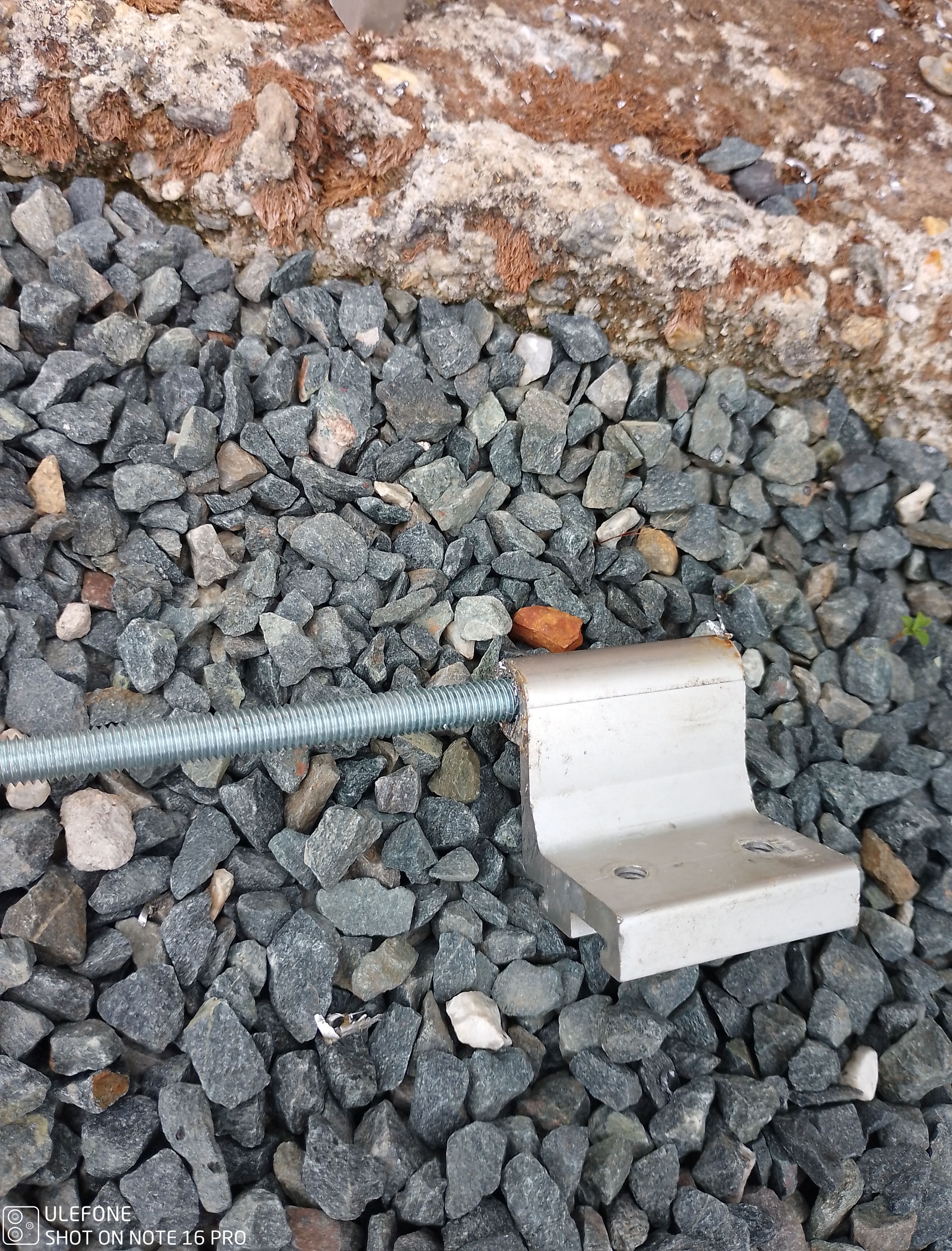

Hello à tous! Super nouvelle pour moi aujourd'hui. Un collègue de boulot m'appelle en me disant que sur le chantier sur lequel il travail , les fenêtres sont en cours de remplacement. Il a remarqué que les paumelles ressemblent étrangement à celle de ma Fendt. Il me récupère un ensemble pour tester. Et 'bingo' ça correspond 👍🏻 elles sont plus larges et il manque l'axe entre le 2 mais sinon c'est parfait. Du coup j'ai meulé pour réduire l'épaisseur et j'ai repercé pour incorporer une tige filetée en guise d'axe entre les 2. Ça fait le taf👌🏻 pour pas un rond. Bon, ça reste du provisoire, si je trouve mieux je remplacerai de nouveau🙂

Me reste à disquer la tige filetée et on devrait être bon
