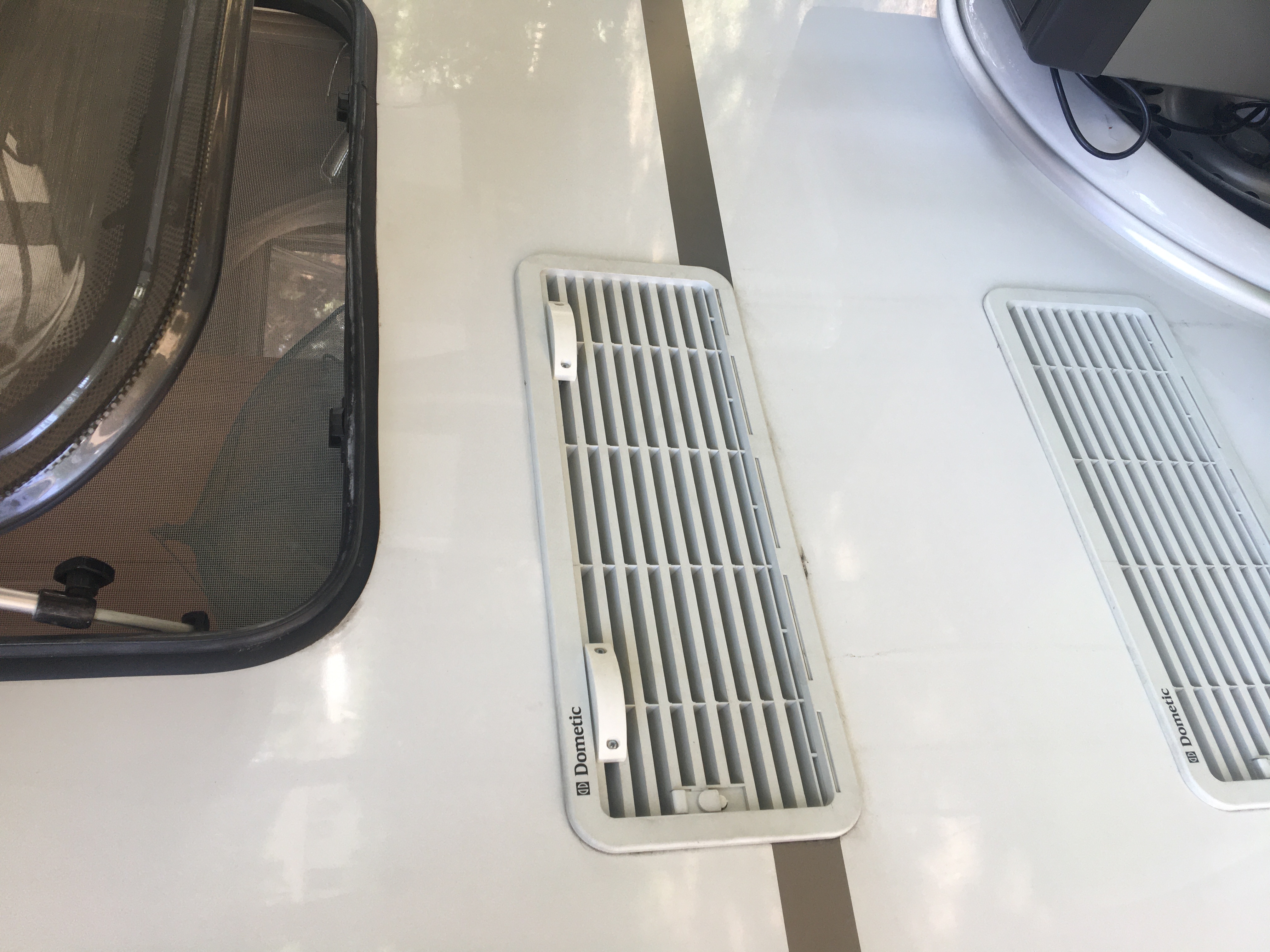

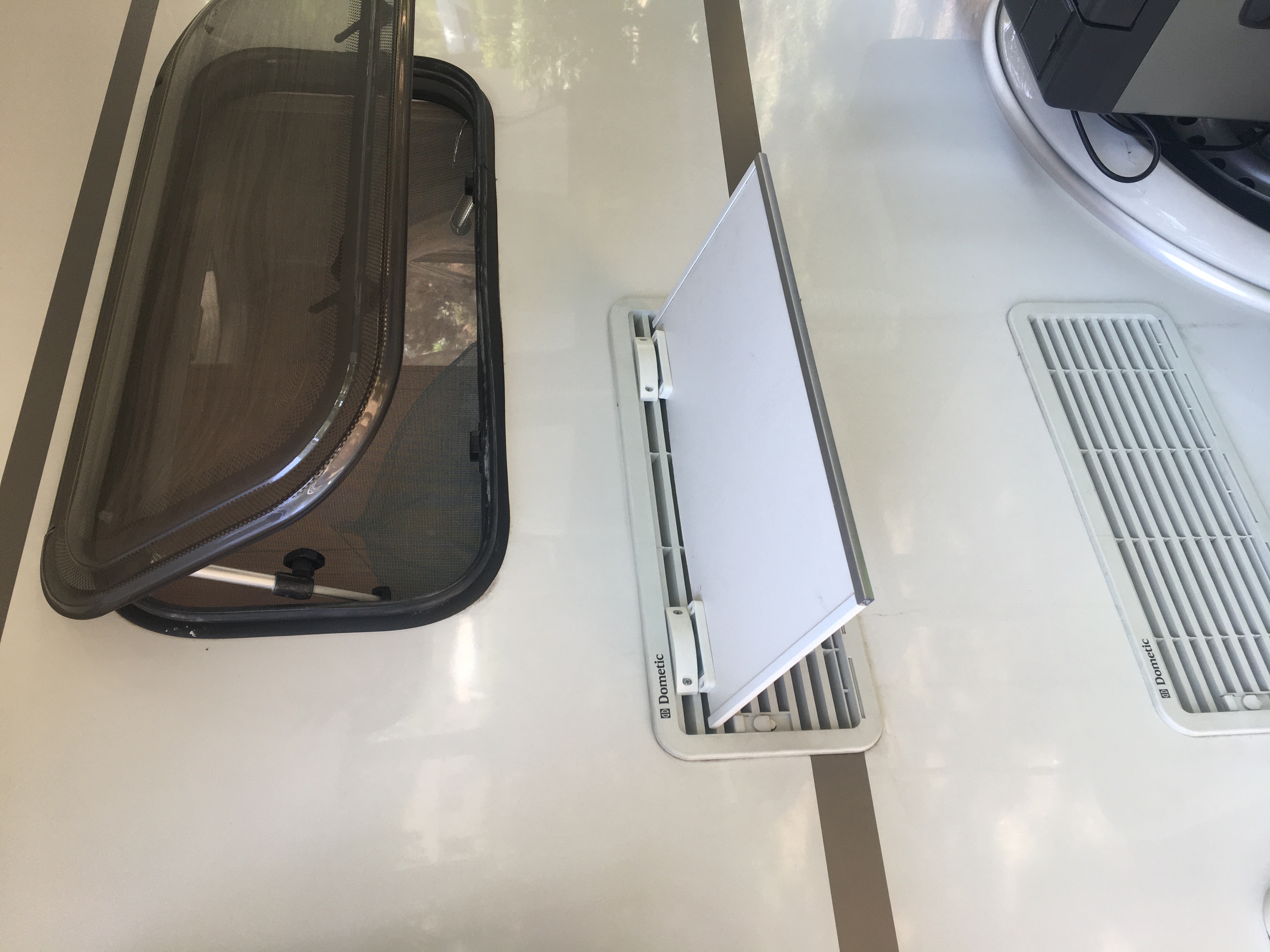

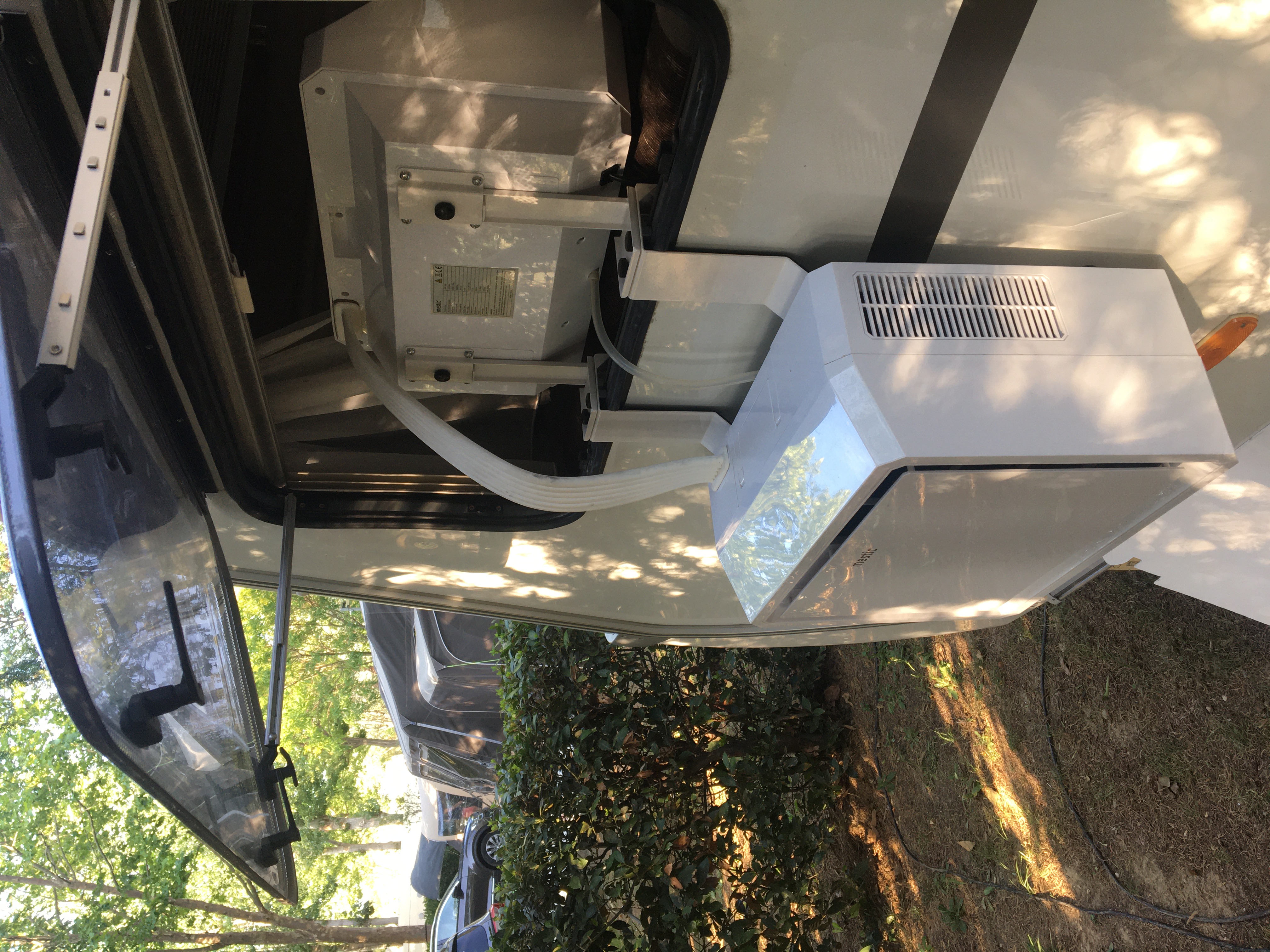

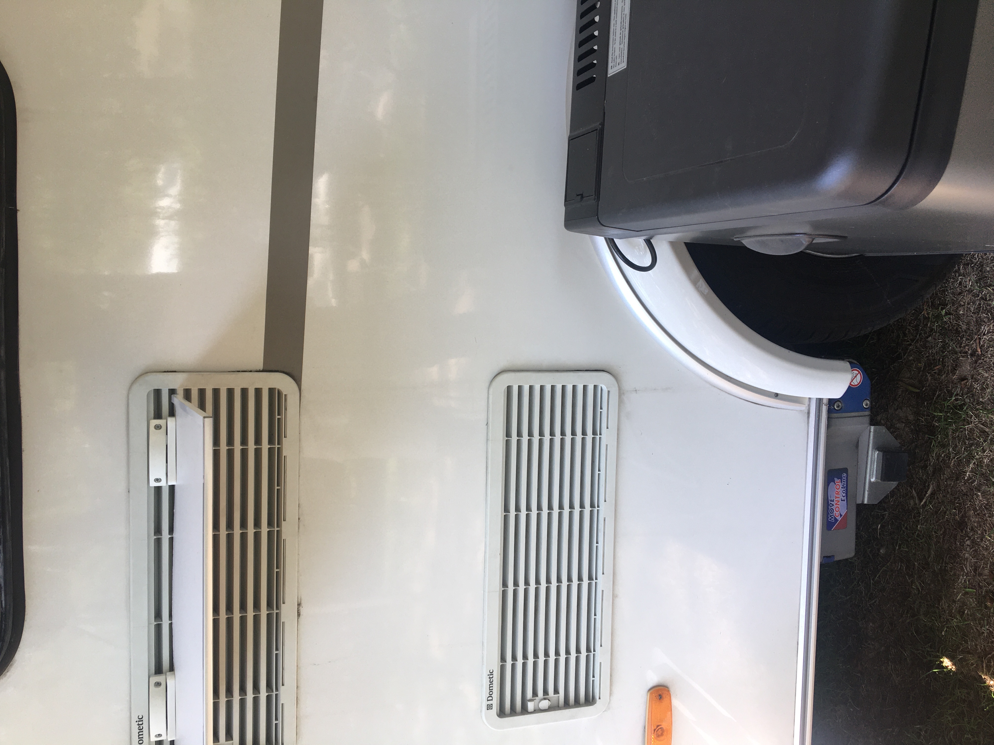

Comme tu as la même configuration que ma feeling 425 , tes modifications sont très instructives ! Moi aussi j’ai ajouté un ventilateur titan pour mon frigo , branché en 12v sur l’alimentation derrière la grille basse .. l’air chaud qui sort de la grille haute arrive facilement par la baie de la cuisine, du coup , fait installé un petit déflecteur aimanté pour éviter que l’air chaud rerentre dans la caravane..

Ingénieux la tablette amovible, fallait y penser ===8 :)

Et je vais installer 2 prises de courant étanches dans la grille du bas du frigo pour brancher le frigo à compression extérieur et un chargeur de vélo électrique.. je pense fixer les 2 prises dans la cavité et positionner la grille découpée au dessus . Je me repiquerai sur une prise déjà installée dans le coffre arrière accessible de la trappe ouverte.

Ton idée dans compartiment bas frigo est bonne, je vais m’en inspirer :)

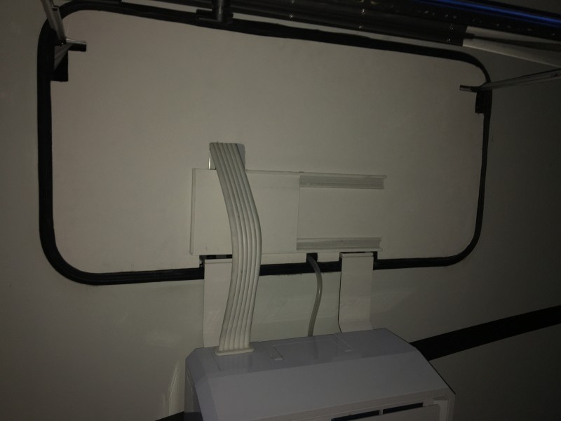

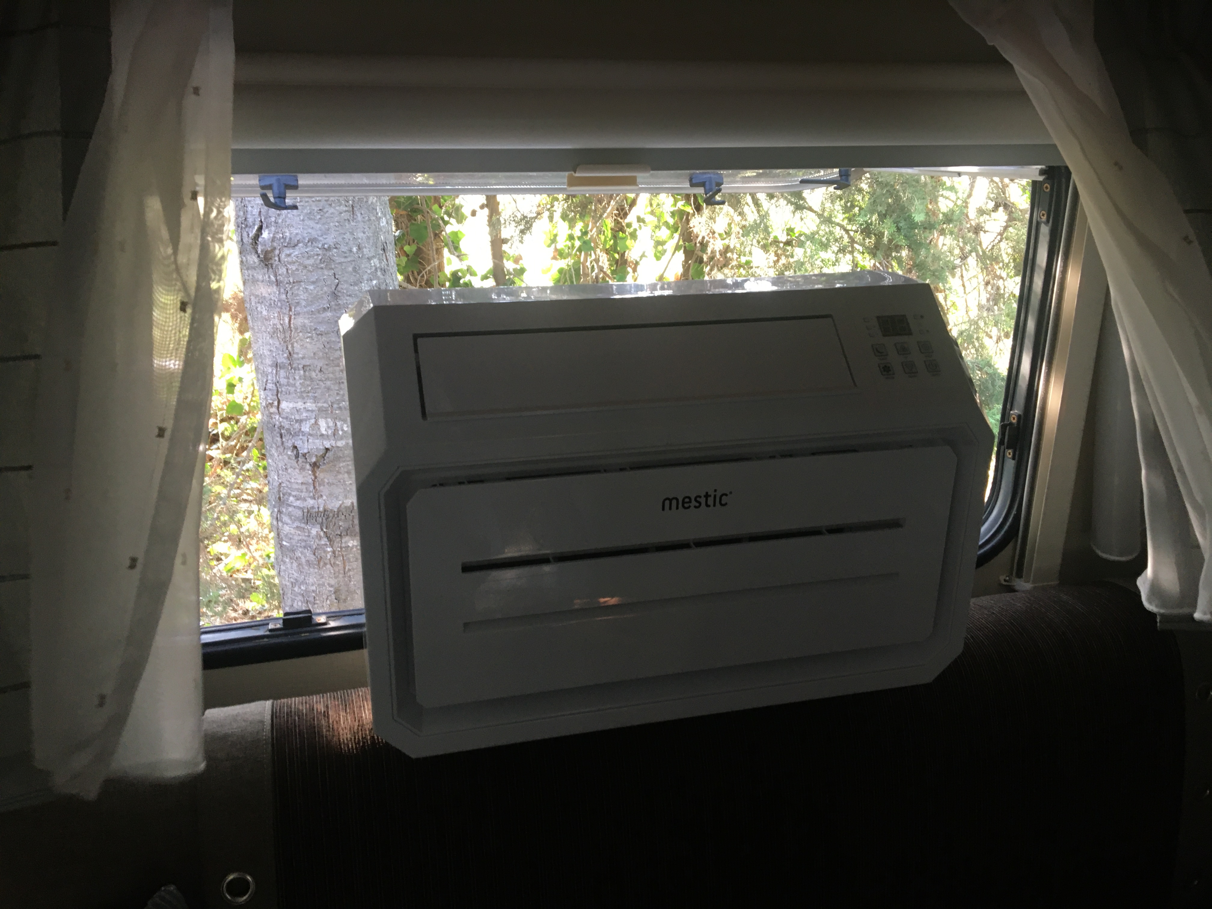

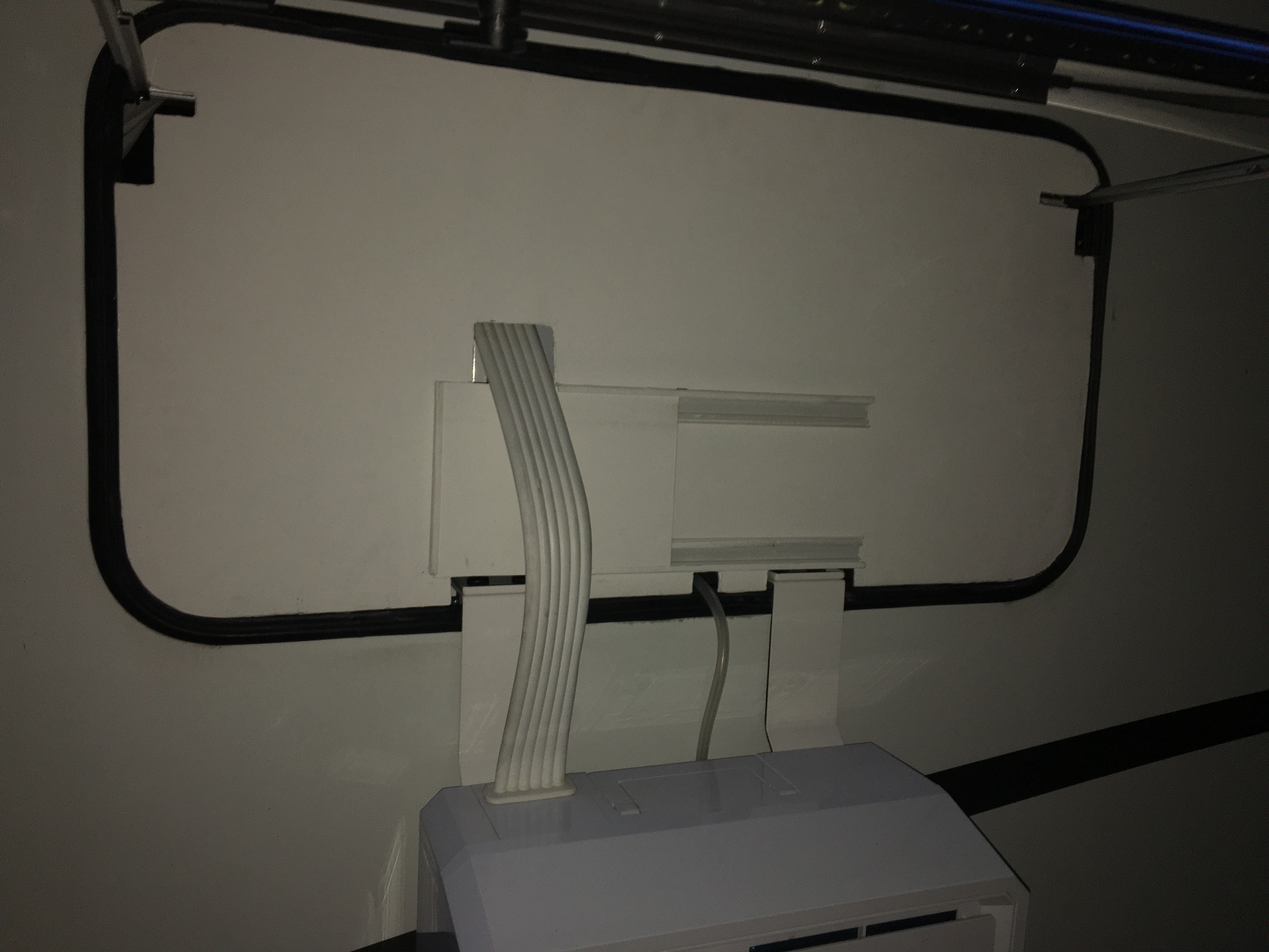

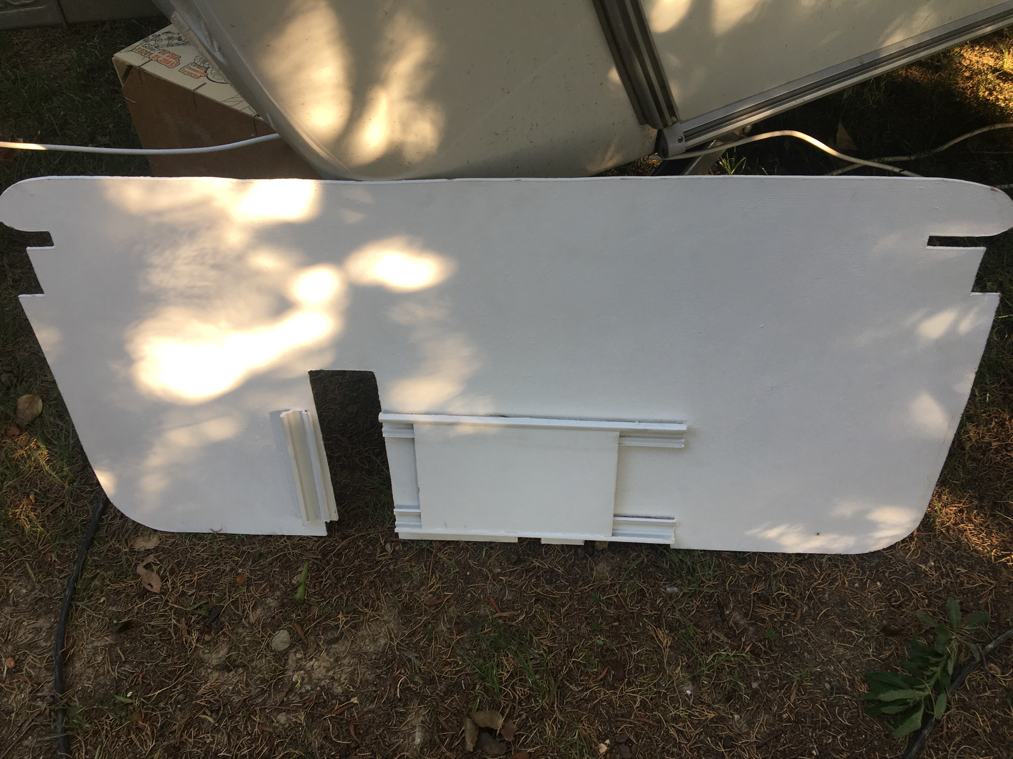

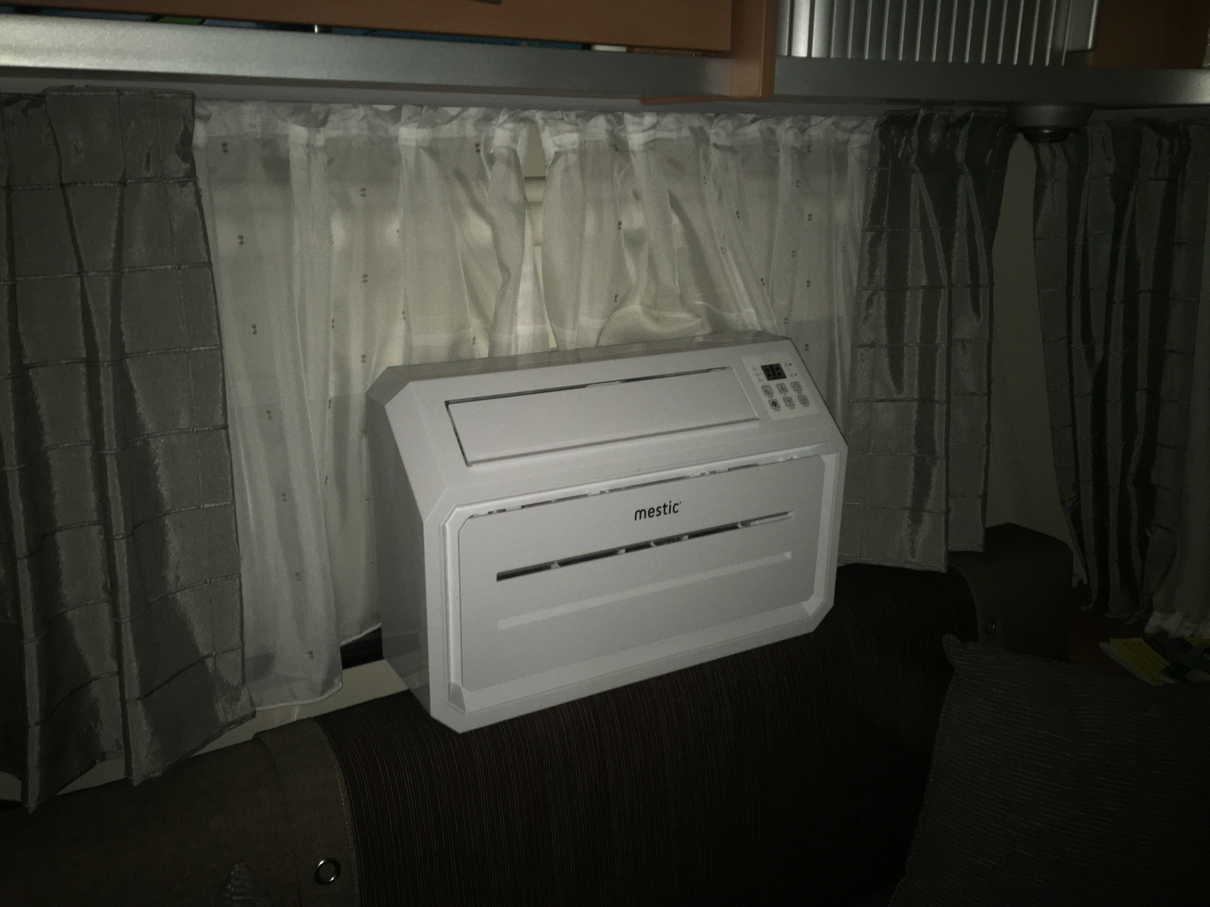

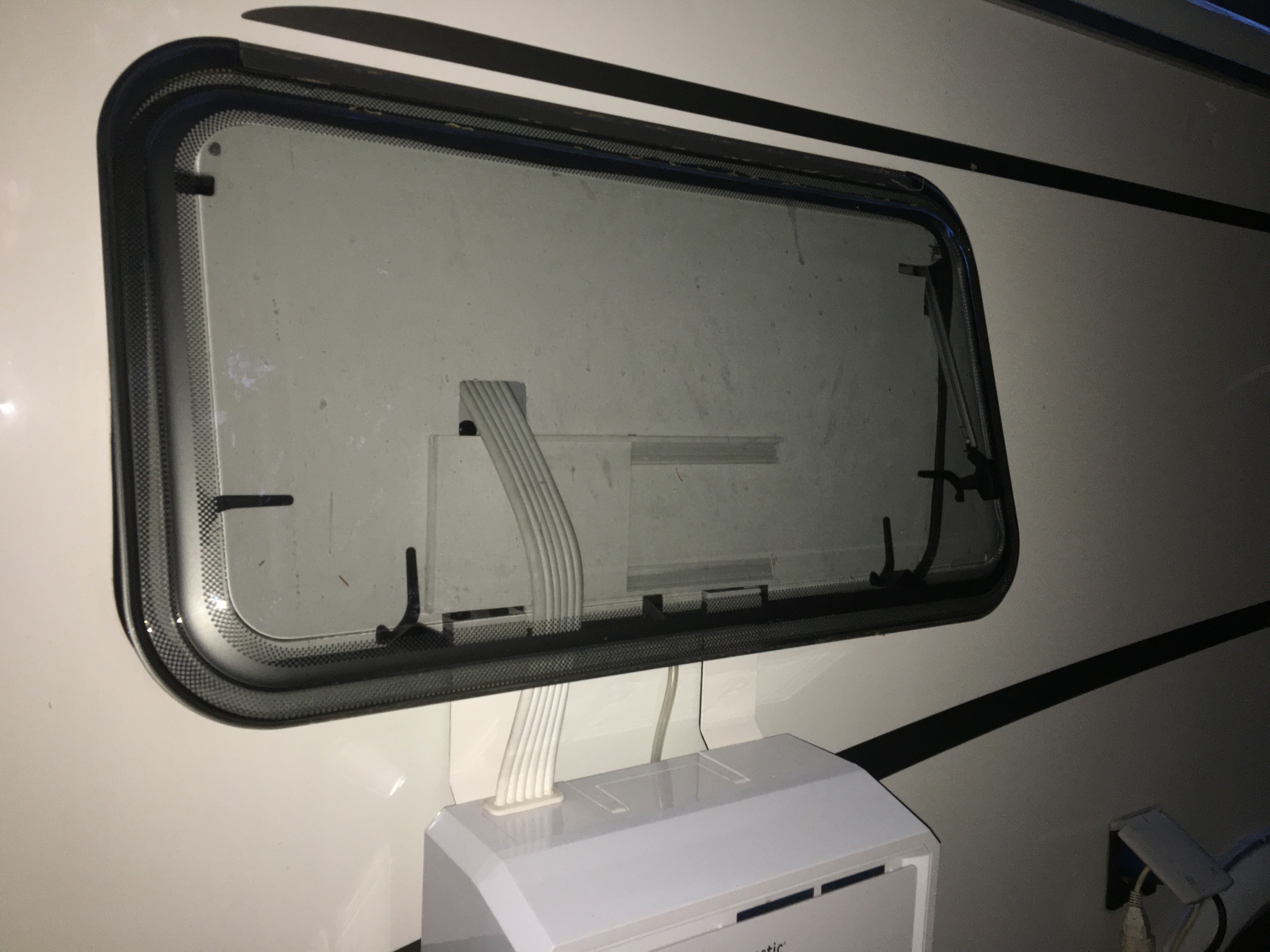

Autre investissement : une climatisation installée sur la baie de la dînette, avec un cache maison , puisque je ne pouvais pas baisser le store moustiquaire ni occultant.. du coup , il ne fait pas d’ombre dans la caravane la nuit et c’est un boulevard à moustiques etc..

À l’intérieur

Message par Ales67 » 15 juin 2023 22:02
👍 alors là, ===8

Message par Mdame Lili » 16 juin 2023 11:01
Super ===8
https://www.camping-car-plus.com/chaud- ... -9868.html
plus puissante que celle que je possède.

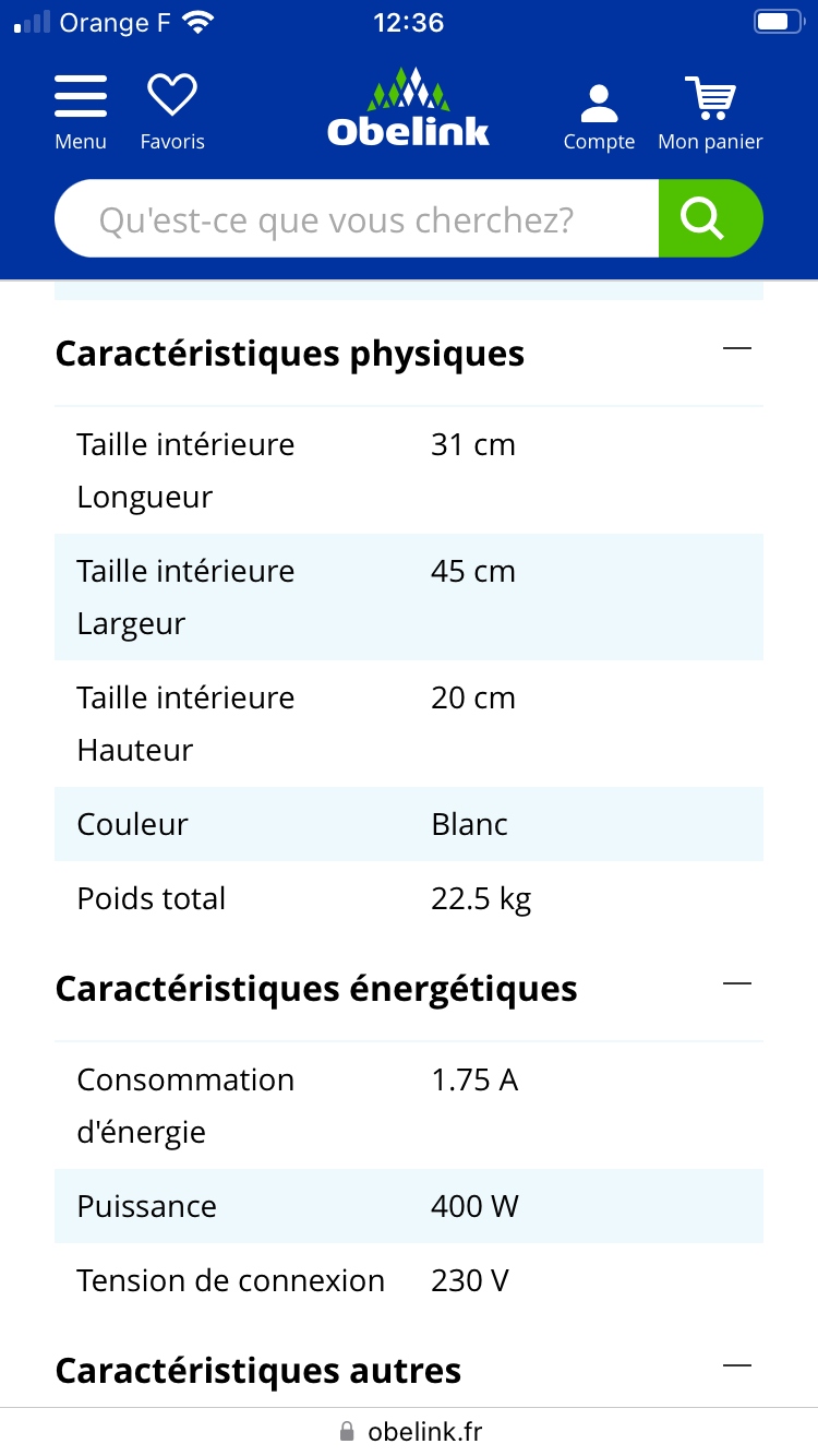

Dis-moi connais-tu le poids total et est-ce facilement manipulable car ce n'est pas le cas de l'Eurom

Message par Pascalgiu » 16 juin 2023 12:26
Pour la mise en place , c’est un coup à prendre , ça fait 22,5 kg. Je la pose à partir de l’intérieur de la caravane , ça me parait plus facile .

Message par Mdame Lili » 16 juin 2023 14:18
Merci, même poids que l'Eurom.
Nous la posons également de l'intérieur vers l'extérieur.
Et une seule poignée pour le transport je suppose
