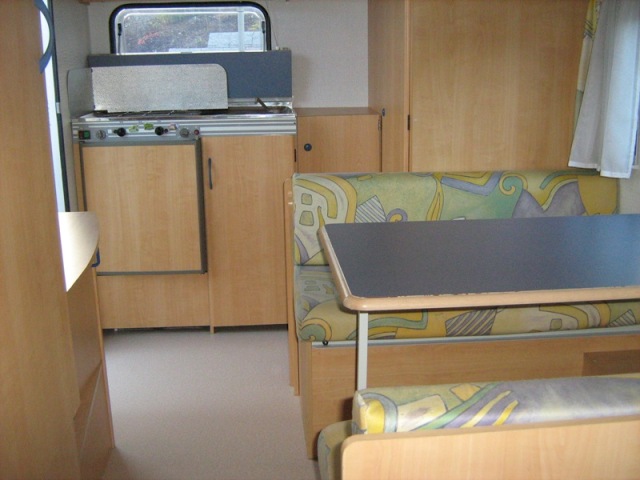

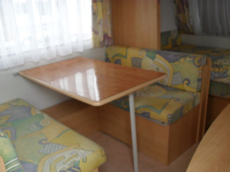

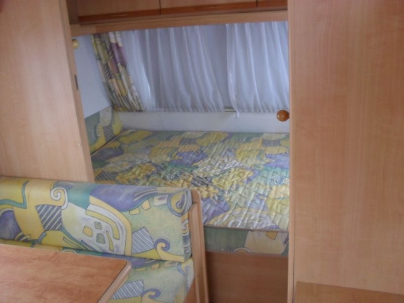

AVANT:
Voici notre caravane après rénovation.
Alain

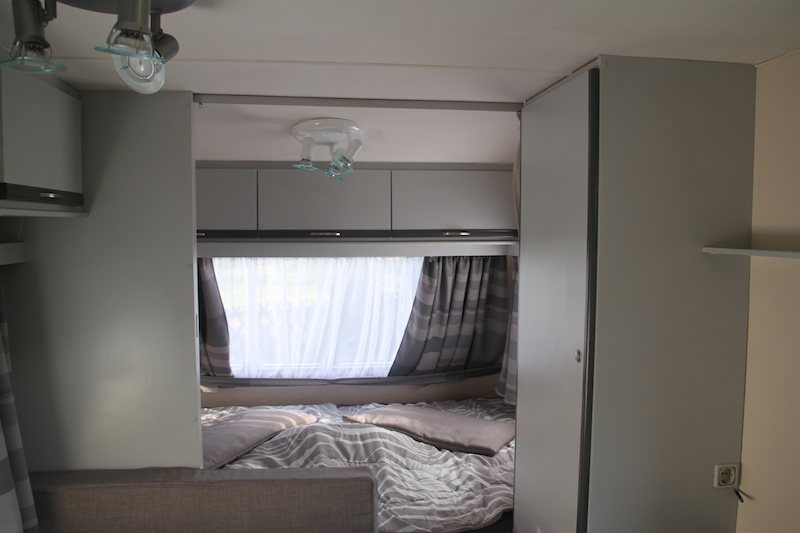

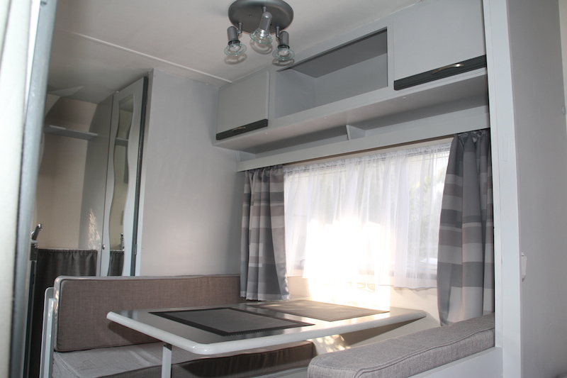

APRES:
Alain

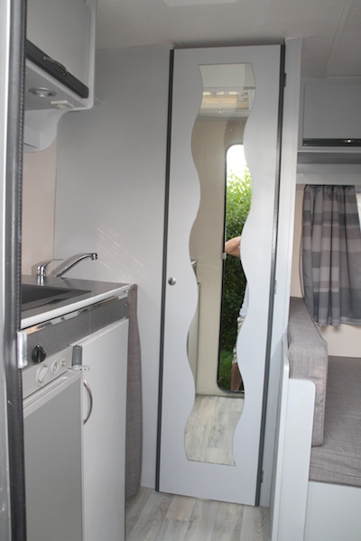

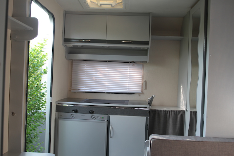

Message par Ales67 » 29 août 2014 18:04
Pas mal de boulot en somme.
Remise en état du tableau transfo 230/12 V (remplacement du pont à diodes HS par un pont à diodes 20 A, réparation pistes endommagées sur le circuit imprimé, mise en place des fusibles correspondants aux différents circuits, 3 A, 7,5 A, 15 A)
Démontage de tout le mobilier intérieur, étanchéification d'infiltration d'eau.
Nettoyage intégral de la caravane à l'oxydrine
Peinture du plafond et des parois à la peinture blanche glycéro.(3 couches)
Remplacement du balatum.
Ponçage du mobilier, des cloisons.
Mise en peinture de sous couche, ensuite peinture au pistolet gris clair pour le fond,gris foncé pour les bords.
Vernissage en trois couches (vernis pour meuble cuisine/bain)
Changement des poignées meubles hauts (alu brossé)
Changement des boutons et enjoliveur de porte
Remontage des meubles et cloisons
Remplacement du frigo,ancien HS (Adaptation car avant, c'était un ensemble évier/gaz/frigo)
Remplacement des assises et des dossiers du coin repas (mousse dense et tissus réalisés par MondialTissus)
Mise en place de 2 luminaires à trois spots leds 12 V avec interrupteurs à l'entrée et sur la cloison près du lit 140x190 (très bon éclairage la nuit)
Encastrement de 3 spots a leds 12 V au dessus de l'évier/gaz avec un interrupteur de commande
Confection de voilage pour les baies (confectionnés par mon épouse)
Confection de doubles rideaux dégradés de gris(confectionnés par mon épouse)
Remplacement du lavabo,mise en place ourrice de 20 l d'eau avec nouvelle pompe immergée 12 V et pose WC chimique dans la salle de bains
Pose nourrice 20 l eau avec la pompe immergée neuve sous l'évier
Réalisation de la distribution d'eau réseau tuyau PER gainé diamètre 12, au niveau SDB et EVIER (Pose de mitigeurs)
Réalisation de l'écoulement des eaux usées tuyau diamètre 40 à joints.
Confection d'une rallonge de 15 mètres, câble 2,5 mm2 HO7RN avec fiche Européenne bleues,réalisation d'un adaptateur euro/fiche Normale 16 A.
Remplacement des feux AR D+G
Remplacement de la serrure de porte complète
Remplacement des ciseaux des baies
Remplacement remplacement des amortisseurs à ressort des portes placards hauts.
Finalement beaucoup d'heures de boulot.
Mais quel plaisir de pouvoir apprécier nos vacances dans une caravane remise à neuf. :D
