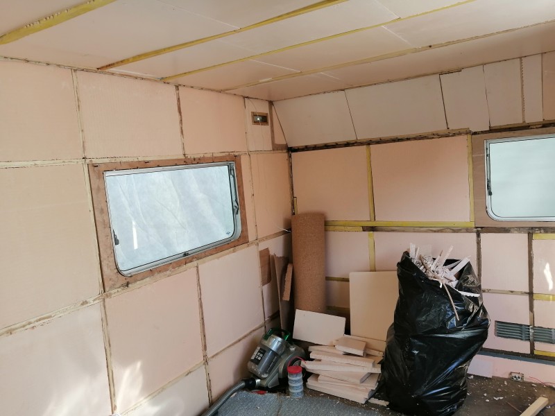

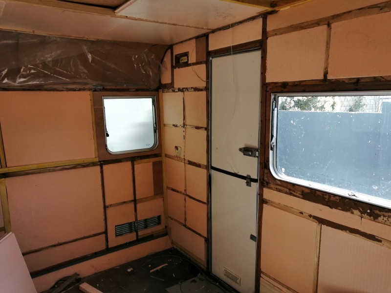

J'avance dans la rénovation de ma petite gruau (cf photos jointes) et vais m'attaquer à la mise en place du placage en CP sur les murs intérieurs.
Par contre je n'arrive pas à trouver la meilleure solution pour que l'aspect final soit propre et qu'on ne voit pas les jonctions des plaques.
J'ai pensé à un linoléum très mince pour un gain d'épaisseur et de poids mais me demande si ça peut tenir sur les murs.
Quelqu'un a t il déjà tenté et avec quels type de produits.
Tous les retours d'expérience sont les bienvenus.
Merci

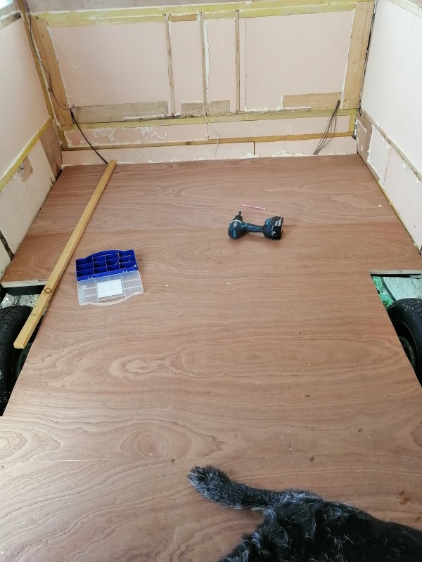

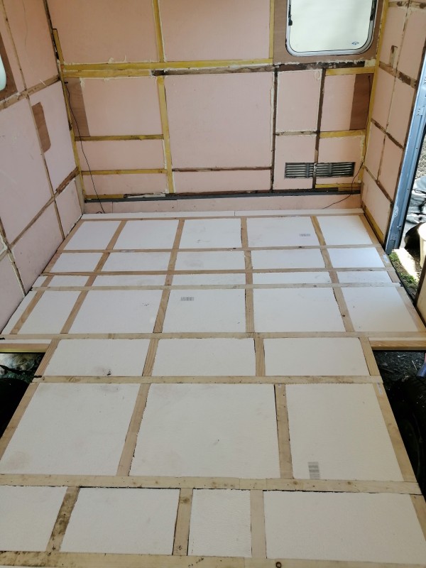

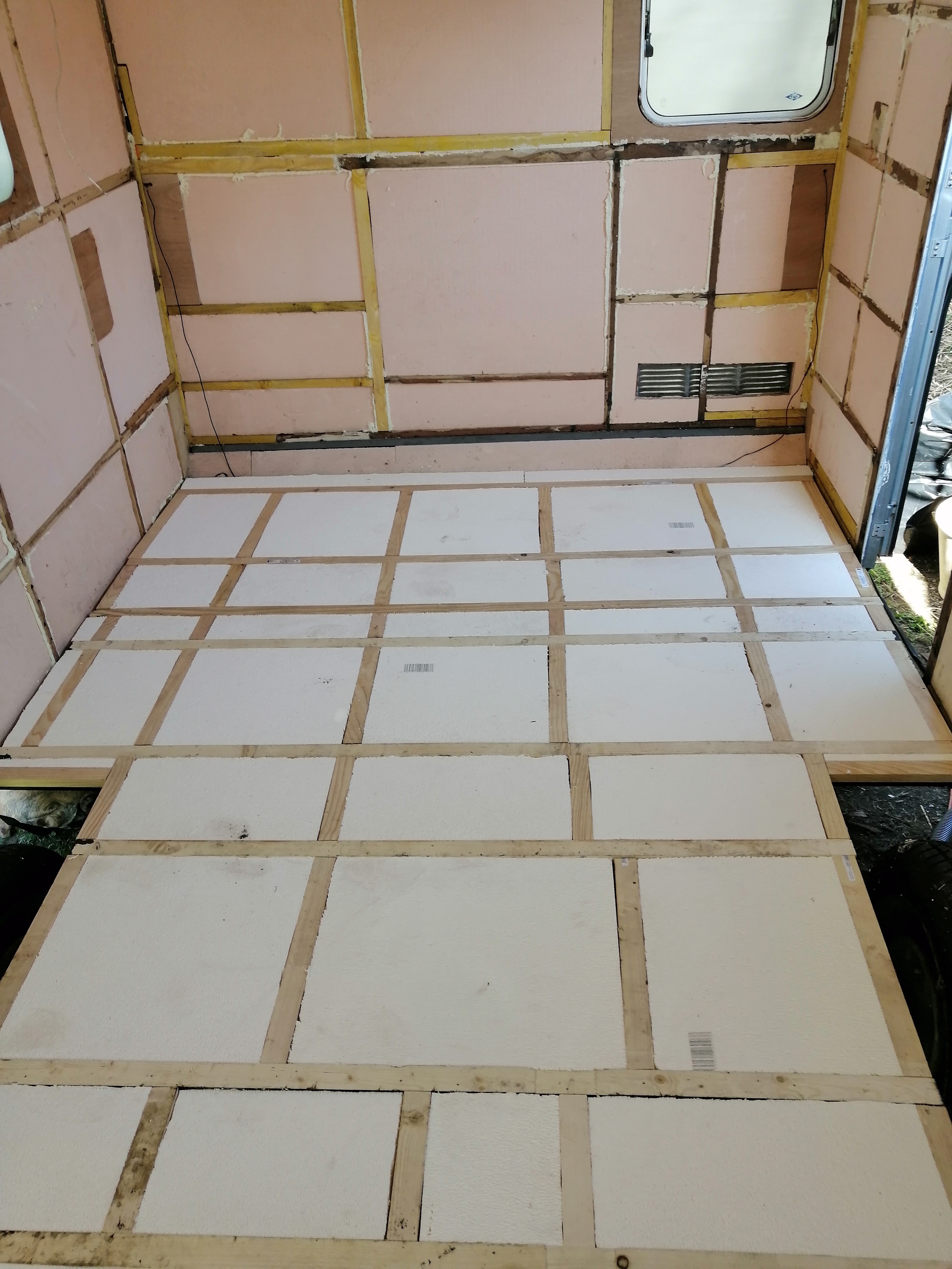

Pour le plancher j'ai posé un CP de1cm+isolant polystyrène extrudé puis CP de 5mm.
Cf photos.
Pour l'électricité je pensais faire en apparent sous cache câble au cas où il faudrait y retoucher.
Cf photos.
