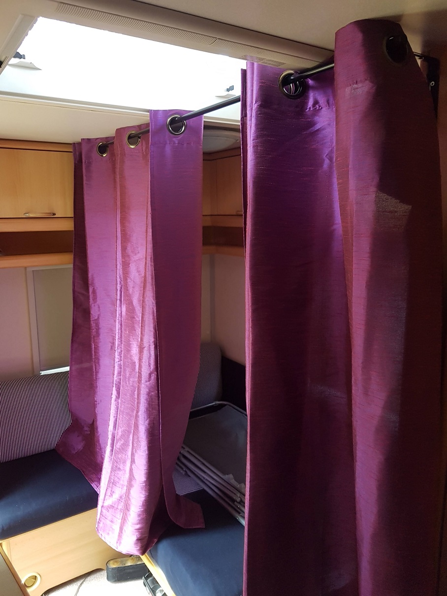

Il restait un inconvénient en parti résolu par les anciens proprio : la séparation. Ils avaient trouvé une astuce d'un rideau monté sur une tringle à ressort. Mais ce système était peu esthétique, fermait la chambre de travers, et se déboitait parfois en pleine nuit lorsque ma fille l'accrochait (clong.....boom....AÏÏYEUUUUU !!! ===7 ).
Voici donc ma solution :
et le voici déplié avec le rideau.

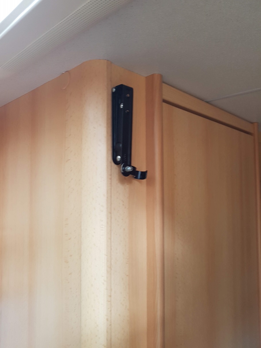

Donc un crochet au bout modifié pour pivoter, un autre modifié pour l'esthétisme et fixé au plafond, et le troisième pour maintenir la barre repliée. cool, non ?

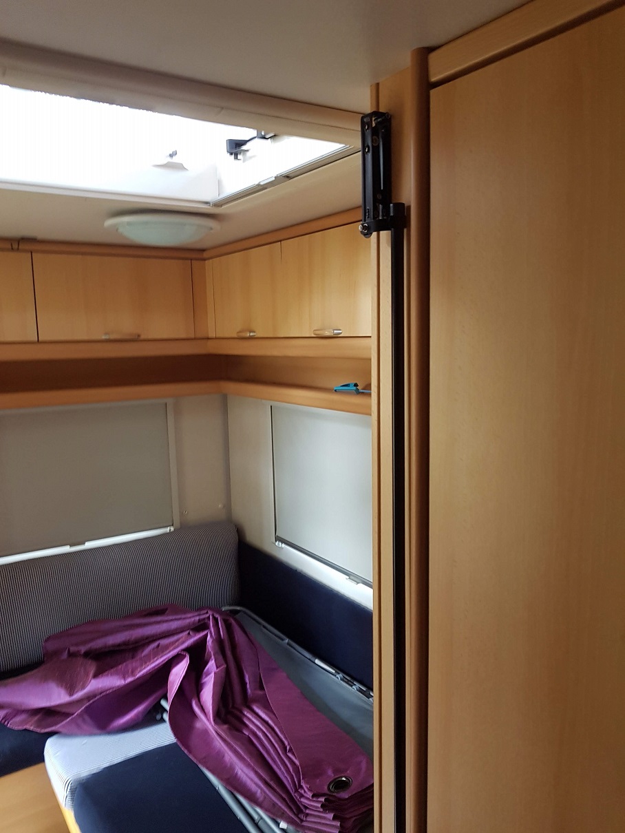

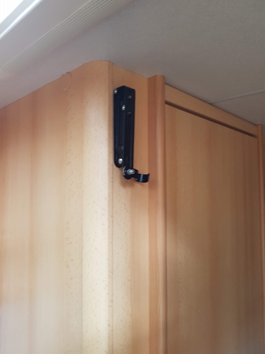

Voici le système replié
la tringle se range bien calée verticalement

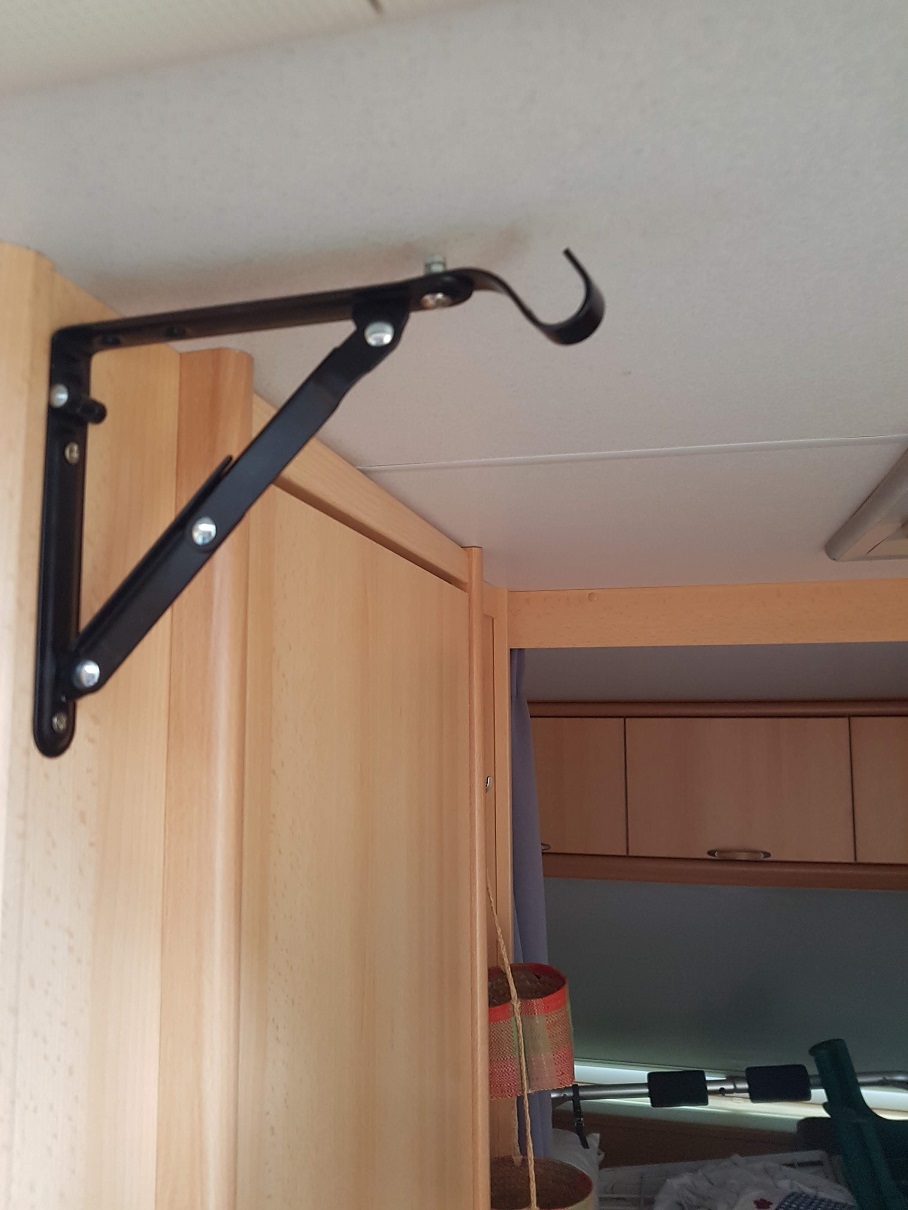

Le voici une fois replié. Je n'ai pas monté la tringle pour vous montrer l'astuce : le crochet de riseau est fixé dessus et peut pivoter grâce à un écrou et contre écrou.
j'ai mis en place une équerre pliable servant pour la pose d'étagères
