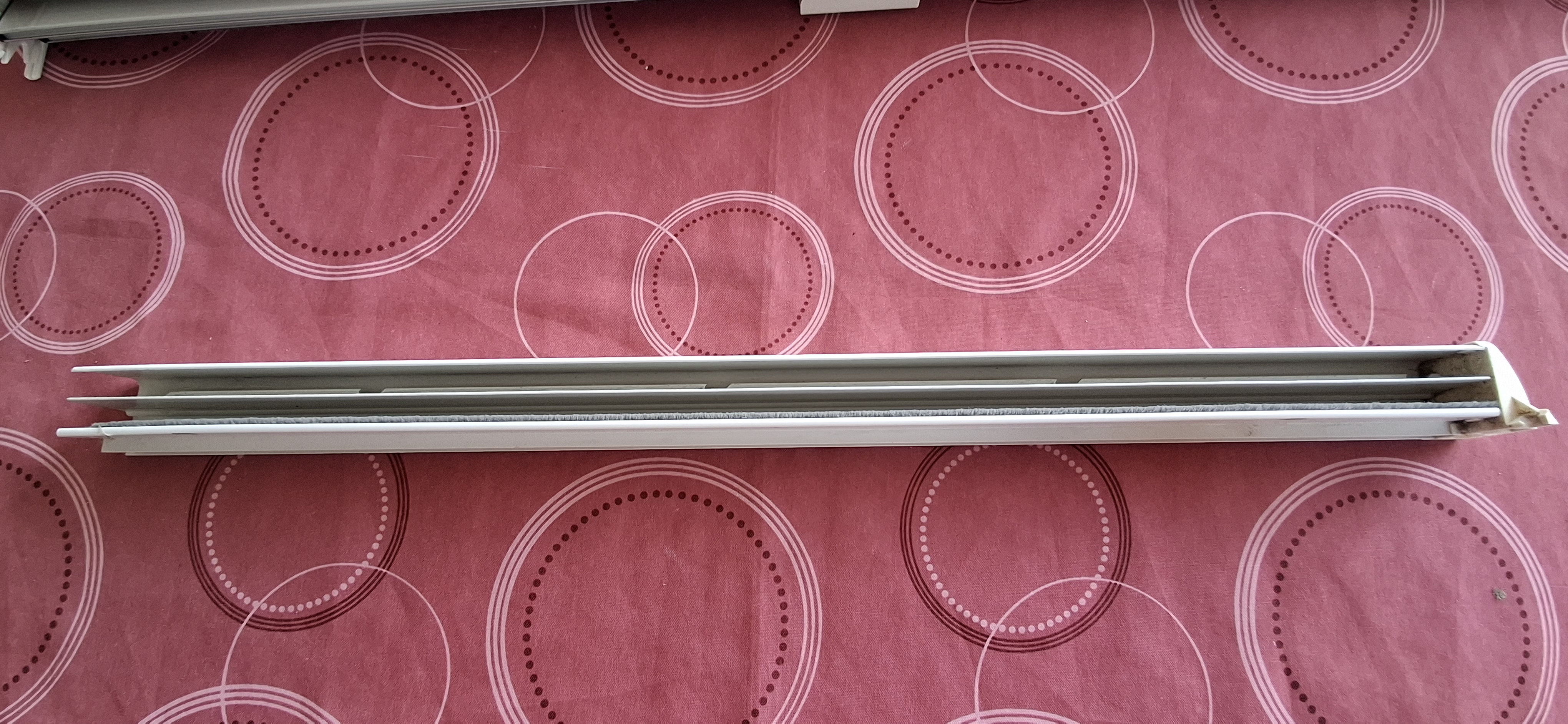

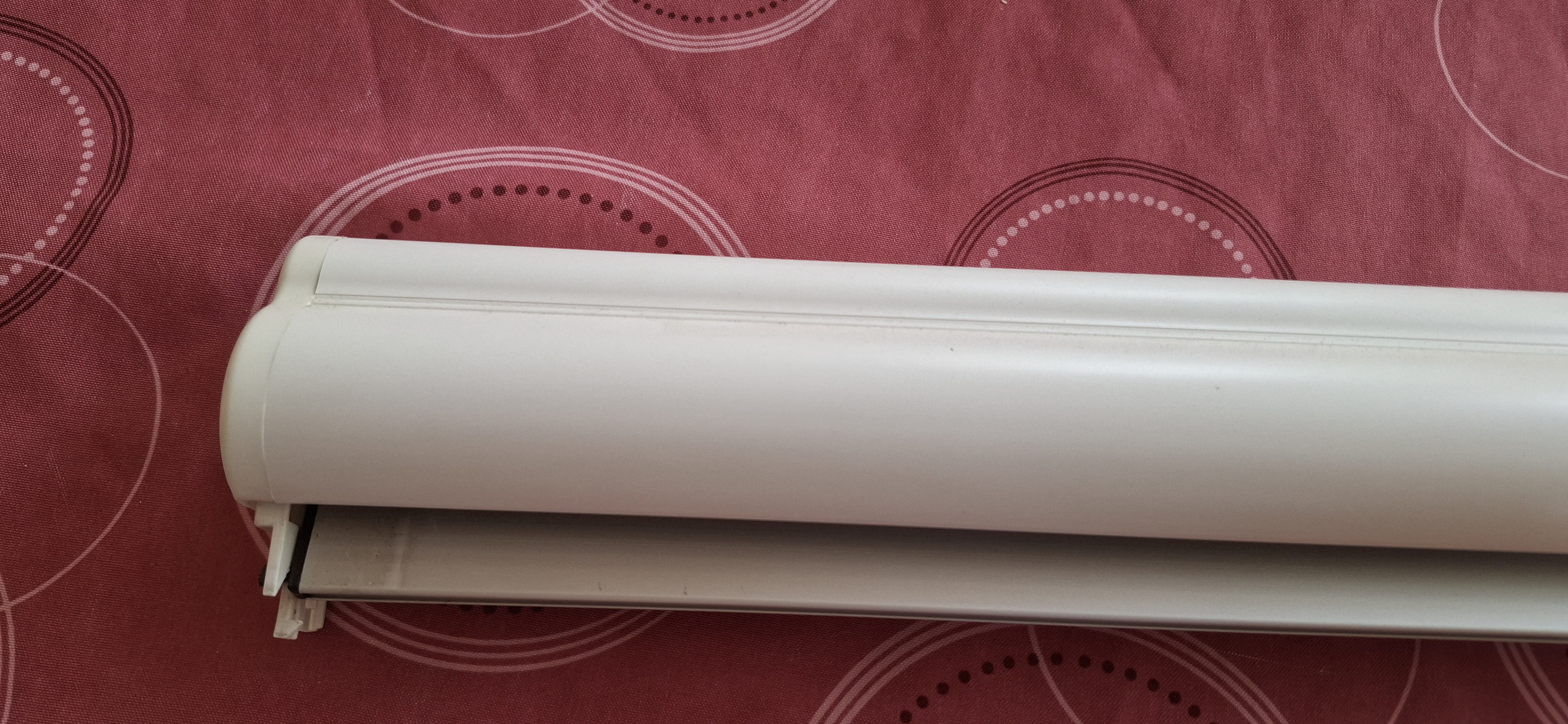

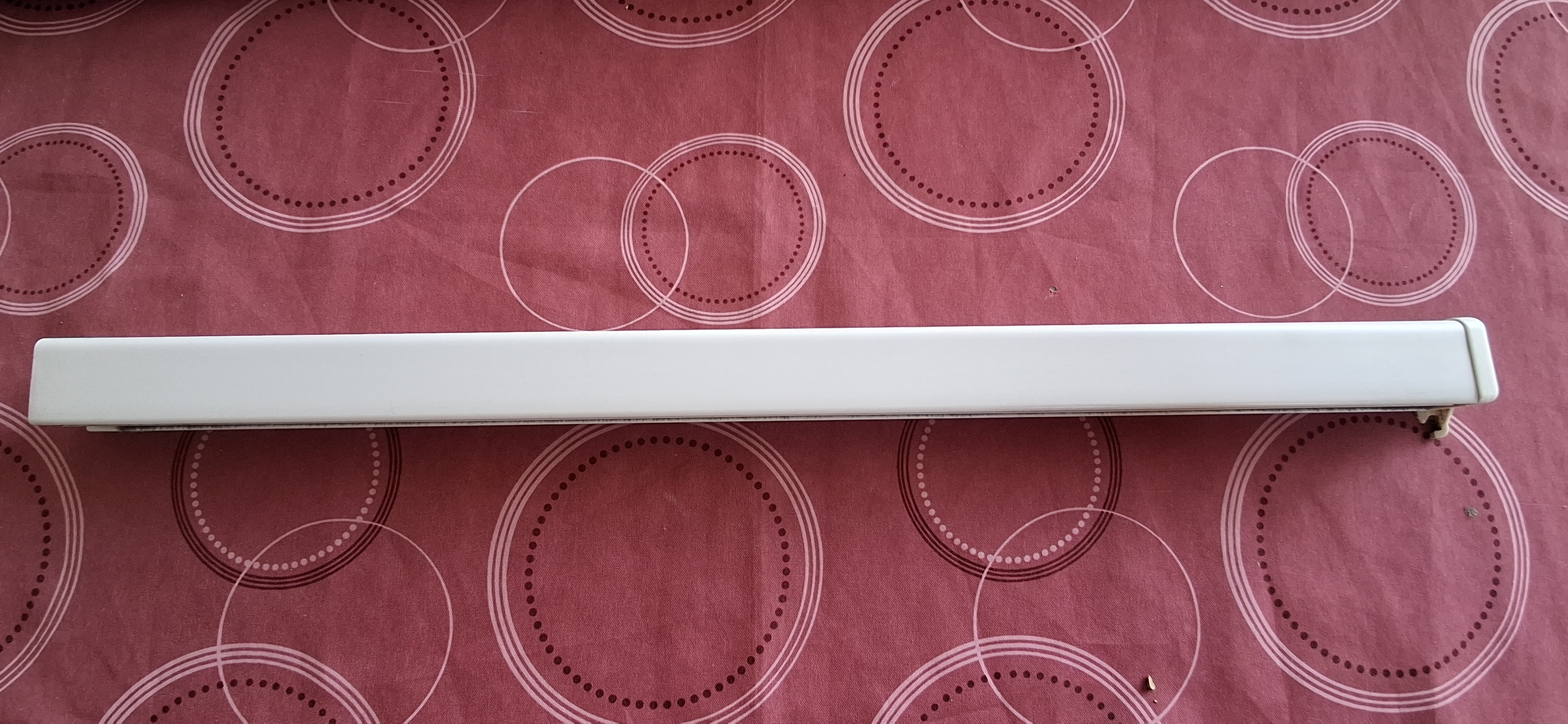

Ma caravane étant ancienne, les store SNCF sont bien fatigués et je voudrais leur redonner un petit coup de jeune. Les points qui posent problèmes sont les suivants : les toiles occultantes thermiques et moustiquaires sont déchirées, les supports de montants verticaux sont cassés.
Je cherche donc des pièces détachées, sans grand succès pour le moment. Je n'ai pas les références exactes de mes stores mais ce sont des Remis (voir les photos).
Savez-vous de quel modèle il s'agit et savez-vous où je peux trouver des pièces détachées pour les réparer? Faute de pièces détachées, je les remplacerai mais ça me fait mal au coeur de les jeter car ils peuvent facilement être réparés.

C'est fixe comment la toile sur les remis ? J'ai changé toutes les toiles de mes vieux dometic à ressort seitz, acheté du tissus occultant sur amazon
Pris modèles sur les anciennes toiles une couture en haut et une en bas à la machine et hop renfilage et c'etait réglé !

Merci de l'info! Sur mes stores, c'est cousu en haut et en bas autour d'un jonc plastique (diamètre pas encore mesuré). Mais comment tu fais pour coudre ça bien droit, pas trop difficile?
Et quel tissu as-tu utilisé?

Re: Rénovation de store de fenêtre Remis
sur une planche que tu fixes
tu pointes un petit liteau, tu en prépares un autre.
tu poses la toile, tu enduis de colle, tu poses le jonc, tu replis la toile sur environ 1 cm replié, tu prends ton deuxième liteau tu poses dessus et tu coinces le jonc, tu ne mets pas de pointe
comme tu es en bord de table, tu mets des petits serre joints et tu attends que la colle sèche et non pas 4 jours comme le fût du canon ( Fernand Raynaud )
DavidTrier a écrit : ↑31 août 2026 08:54Bonjour,blancoco a écrit : ↑30 août 2026 13:08C'est fixe comment la toile sur les remis ? J'ai changé toutes les toiles de mes vieux dometic à ressort seitz, acheté du tissus occultant sur amazon
Le tissu = https://amzn.eu/d/0hNhsilt
Y a plein de couleurs différentes
Pas difficile du tout il se coupe bien et surtout ne s'effrite pas une fois coupé donc pas de couture à faire sur les côtés, pour la couture tu plis tu mets des épingles espacees sur tout le long et tu couds à la machine, sinon tu demande à une couturière tu lui prépares avant.. Ensuite tu t'enfiles les guides plastique....

Pour info, je crois que le modèle de mes stores est un REMIFLAIR de chez Remis. J'ai trouvé au détail les supports de montants verticaux que je vais tous changer car ils sont soit cassés, soit prêts à casser car l'ABS est devenu cassant au fil des années.
Je vais tenter aussi de remplacer les moustiquaires et il y aura le même travail de couture ou collage à faire. Si vous en connaissez qui soit vendue au mètre et que vous me recommandez, n'hésitez pas!
