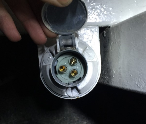

Je vous avais déjà posé une question par rapport à mon support pour le branchement à la maison ou camping :
Celle-ci :
Donc il n'existe aucun moyen de trouver une prise qui correspond à mon support ?
Il faut absolument que je change le support ?
Merci d'avance.
Thomas.

Re: Avis Nouveau membre Caravane Sterckeman lovely 350
Message par Bonaud » 13 mars 2016 12:25
Je ne connais pas ce type de support métallique, qui de plus pourrait s'avérer dangereux sous 230 Volts...
Donc sauf à posséder la prise qui correspond, mieux vaut changer pour une prise bleue actuelle, et prévoir ladite prise bleue sur ton prolongateur pour le relier à la borne du camping...
Côté borne du camping, on trouve des prises 16 Ampères classiques, ou des prises bleues (de plus en plus !), il est utile d'avoir un adaptateur permettant de passer d'un type à l'autre !
Message par Bonaud » 13 mars 2016 12:37
@ freteurr
Même pour la maison, il n'est plus commercialisé de prise ou d'interrupteur métallique (ou à couvercle métallique) pour les circuit sous 230 Volts, c'est dangereux et contraire à la norme régissant toutes les installations électriques, la NF 15 500....

Message par andmic76 » 20 mars 2016 18:21
Les "Lovely" de Sterckeman possédaient 2 prises,
1 prise de chaque coté de la flèche.
-Prise à droite : branchement de l'alimentation électrique en provenance d'une source extérieure (terrain de camping ou maison).
-Prise à gauche: branchement du fil d'alimentation électrique qui est branché sur la voiture lorsque l'attelage est sur route.
En stationnement vous débranchez ce fil pour le raccorder sur la caravane.
Si mes souvenir sont exacts, car j'ai possédé une " Lovely" 450 dans les années 70.

Message par Thomas-25 » 20 mars 2016 21:06
Bonsoir à tous,
Merci pour vos réponses, je suis allé chez un concessionnaire de camping car, et il m'a pas mal aidé pour ma caravane.
J'ai donc commandé la nouvelle prise à encastrer à la place de l'ancienne qui n'est plus à la bonne norme.
