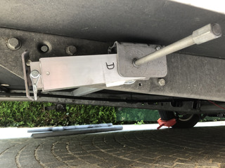

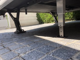

J'ai installé des vérins Alko afin de mieux stabiliser la caravane qui bouge lorsque nous sommes au lit
Les béquilles arrières sont montées sur la rallonge du châssis ce qui occasionne de la souplesse a la caravane

Je ne vois pas très bien comment ils sont placés .
Pour mieux stabiliser la caravane , je mets souvent dès crics losanges au niveau de l’essieu . Je préférerais avoir 6 vérins que 4 .

J'ai placé les vérins Alko a l'arrière a la hauteur des lits JUMEAUX :D avant le cabinet de toilette
Gerard avec cela j'ai 6 chandelles . La nuit je dort également mais dans les REVES je bouge beaucoup je doit penser aux nuits d'avant :mrgreen:
