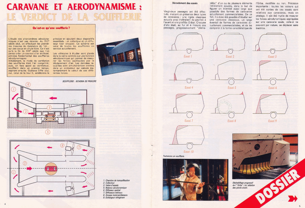

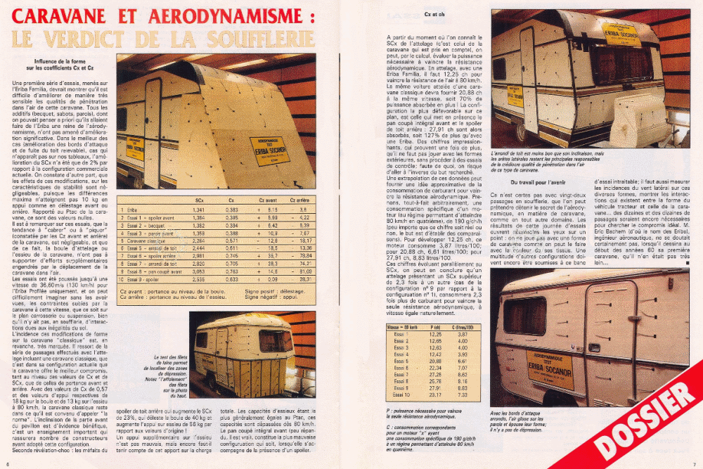

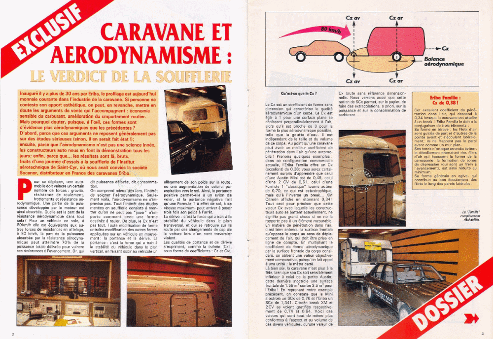

L'aérodynamisme a longtemps été l'un des principaux arguments de vente des caravane Eriba.
Le constructeur Eriba avait d'ailleurs fait paraître un reportage sur les tests d'aérodynamisme des caravanes.
Cliquez sur les photos ci-dessous pour les voir en + grande taille :
