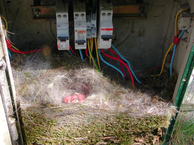

Y'a qu'à voir le nombre de fois où le portillon est en métal rouillé et ne ferme plus du tout...
Jamais compris comment ça "tient" dans les averses... :shock:
Re: Ampérage disponible dans les camping
Message par Bonaud » 28 déc. 2014 10:30
Faut bien que cela reste ouvert pour que les oisillons puissent nicher ! :D
Photo prise sur un **** en Bourgogne, ne parlons pas du câblage ===7 :

===7 Bin je sais pas ou vous allez ,ni combien c'est la nuitée dans ces camping la :roll:
mais moi qui m'interdit de mettre plus de 15 € electricité comprise ,j'en ai pas encore vu des comme ça ! :mrgreen:
Le pire que j'ai eu c'est justement a Criel ou les bornes s'ouvraient par le dessus et tenaient fermées par de gros galets ! ===8
===7 et on nous parle de normes !la c'est plutôt énorme ou hors norme ===8 ===2 :arrow: ===1

Concernant la photo de la borne posté par Bonaud, ce n'est pas une borne sécurisé, mais très très dangereuse.
Si le camping mentionné par Bonaud à un contrôle, le camping sera dans l'obligation de mettre tout ça aux normes, avec le risque de fermeture du camping, t'en que les travaux ne sont pas fait.
