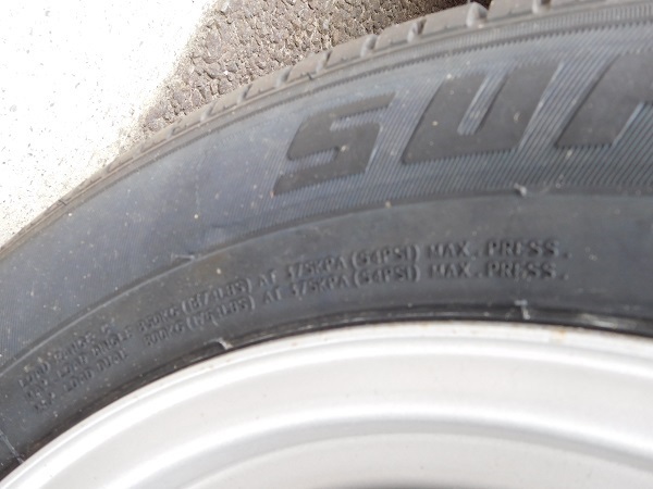

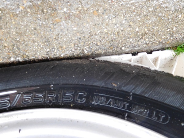

Encore une question... j'ai oublié de demander à combien je dois gonfler les pneus de la caravane lorsque je suis allée la chercher... et je ne trouve pas de petit autocollant dans le coffre à bonbonnes ni nulle part (me reste juste à aller voir dans la penderie).
Sur les pneus, c'est marqué : 205/65R15C 102/100T 6 PRLT load range C 54PSI
Normalement, j'arriverais vers 3.6 ou 3.7 bars, mais ce qui me dérange, c'est ce fameux C ! car sur le pneu, il est marqué "load range C" et dans le bouquin de la caravane, il est marqué "lorsqu'il s'agit de pneus de type C, la pression peut être réduite en fonction du poids de la voiture, ce qui donne alors lieu à un comportement de marche plus souple".
Que pensez-vous de tout ça ??

Message par Yann56 » 08 mai 2017 18:52
Le "C" signifie que tu as des pneus destinés a des charges plus importante que ceux pour voitures.
http://www.tnpf.fr/pdf/pratique/VUL_5.pdf
Qu'ils soient"C" ou normaux, tu doit gonfler en fonction de ta charge.
Effectivement avec une caravane de 1500Kg tu dois être proche de la pression maxi autorisée pour tes pneus soit 3.7 B pour un poids de 1.7T (indice de charge de 102)

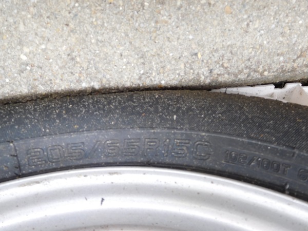

Message par gaston990 » 08 mai 2017 21:29
Oui, oui, je comprends ! j'ai confondu avec la roue de secours qui est un peu différente : 205/65R15/ 99H où il n'y a pas le C mais où le 99 = 775 kg et le H... 210 km/h !
Les photos que j'ai mises sont bien celles des pneus de route, sur une d'elle on voit même la calle et la bordure du trottoir (en haut car j'ai retourné la photo pour avoir les inscriptions à l'endroit) !
Merci pour tes explications, ouf, me voilà rassurée !
