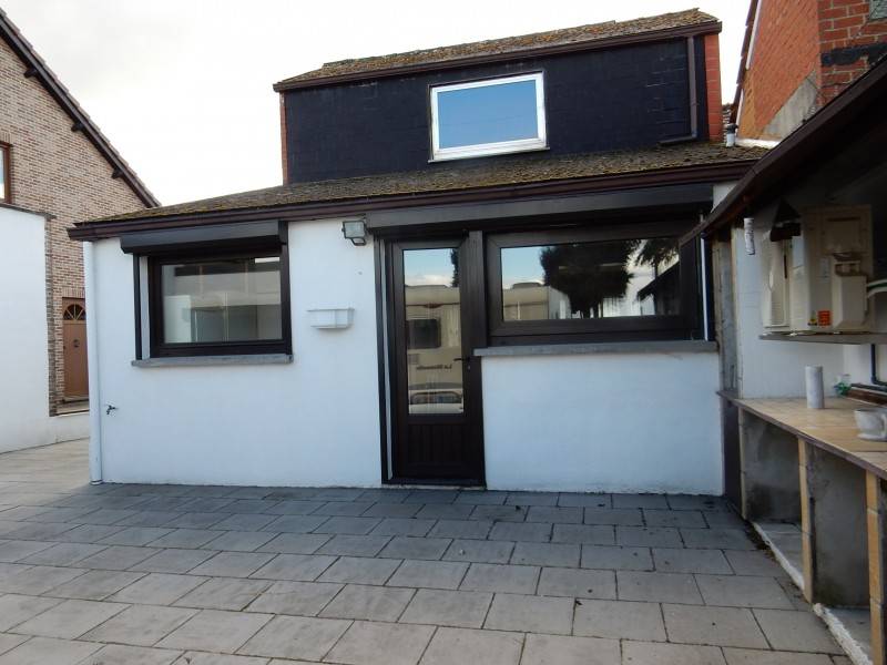

Peux-tu m'expliquer comme tu pratiquerais ?
terrasse complète.JPG (102.26 Kio) Consulté 5047 fois
Messages : 7947
Re: Store de terrasse
Message par blancoco » 29 mai 2021 21:54
Tu as 3 point d'appuis possible sur ta facade de chaque côté et au milieu, une équerre sur chaque, une poutre posée sur les équerres servant de support à la cassette du store..

Bonjour Mme Lili ,
Désolé, Difficile de conseiller une installation dans ce cas précis mème a la vue de cette photo pourtant très bien faite.
L'accès a un store coffre ne s'y prête pas trop . Et puis il faut être sur place pour voir s'il y a quand mème possibilité ...Ce qu'il se peut ....
Les storistes ne veulent pas rencontrer trop de difficultés, Ils arrivent ils posent, ils font payer et ils s'en vont vers un autre chantier ....
Chez nous, c'est un peu pareil .... Amicalement , Daniel .

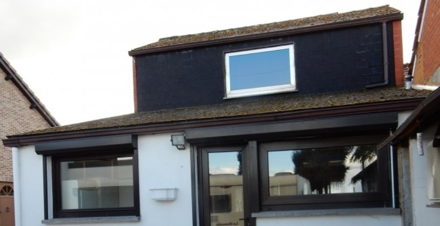

Une vue plus grande de la façade arrière

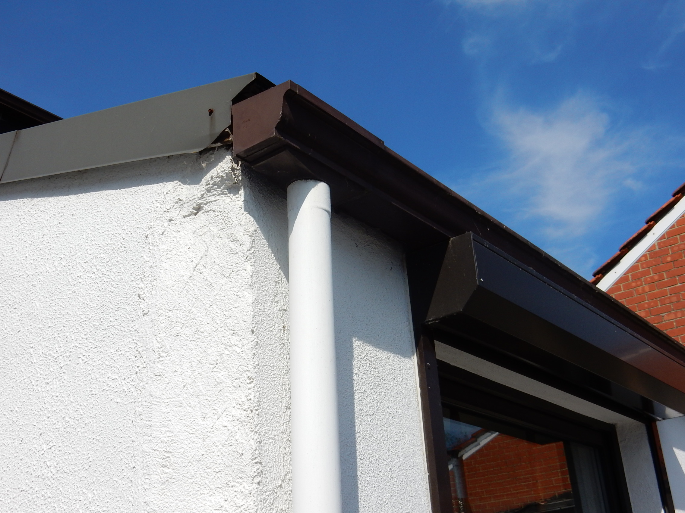

Blancoco, l'idée de cousin Hub pourrait être valable si la terrasse ne servait pas à ma manipulation de Disco pour la sortir de sa terrasse.
L'angle du mur a été coupé et la descente de gouttière ainsi que le bac doivent être enlevés pour les manœuvres

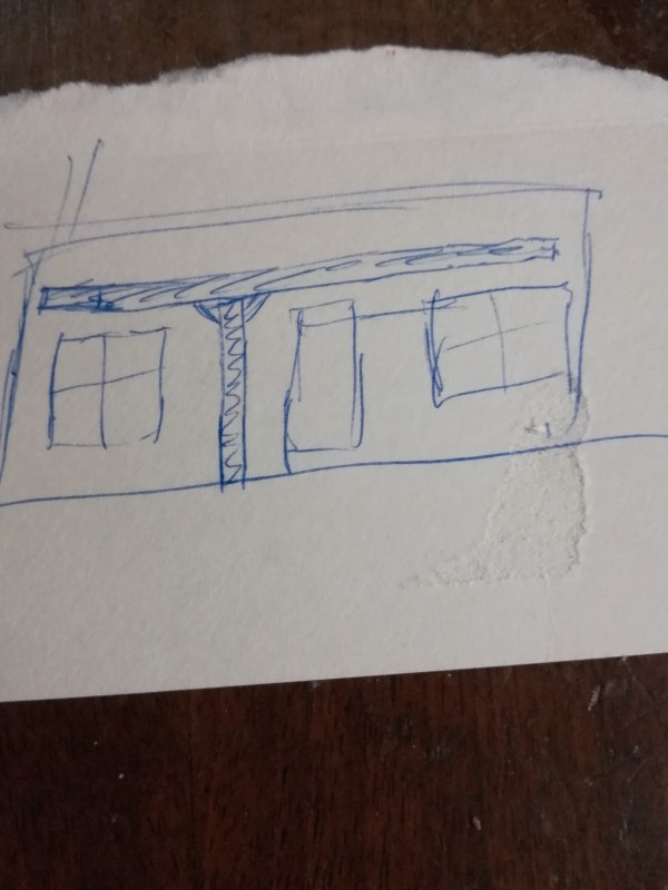

Cousin hub
Messages : 663
Message par Cousin hub » 02 juin 2021 11:36
Le poteau n est obligé d être à l extrémité. 1 entre les 2 fenêtres et l autre à l extrême droite . Avec une partie de la poutre en porte à faux.
Et si c est métallique un seul poteau entre les 2 fenêtres suffit.
En tube carré de 80 MM ep 3.

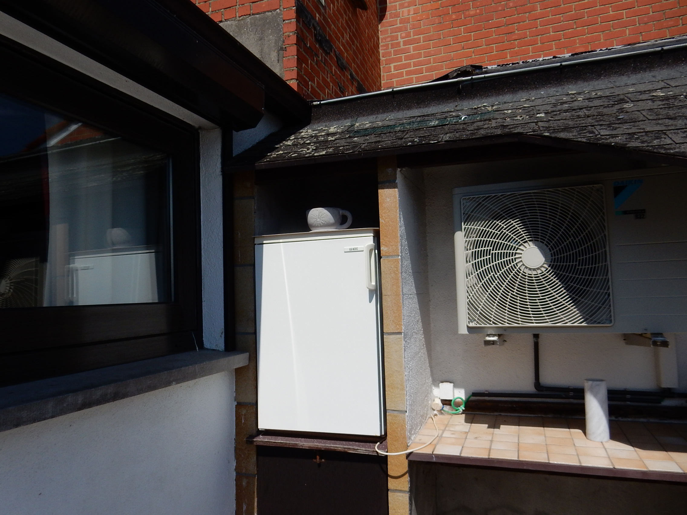

Messages : 19628
Message par Mdame Lili » 02 juin 2021 11:56
A l’extrême droit il passe devant ma fenêtre et je ne peux plus ouvrir la porte de mon frigo extérieur
