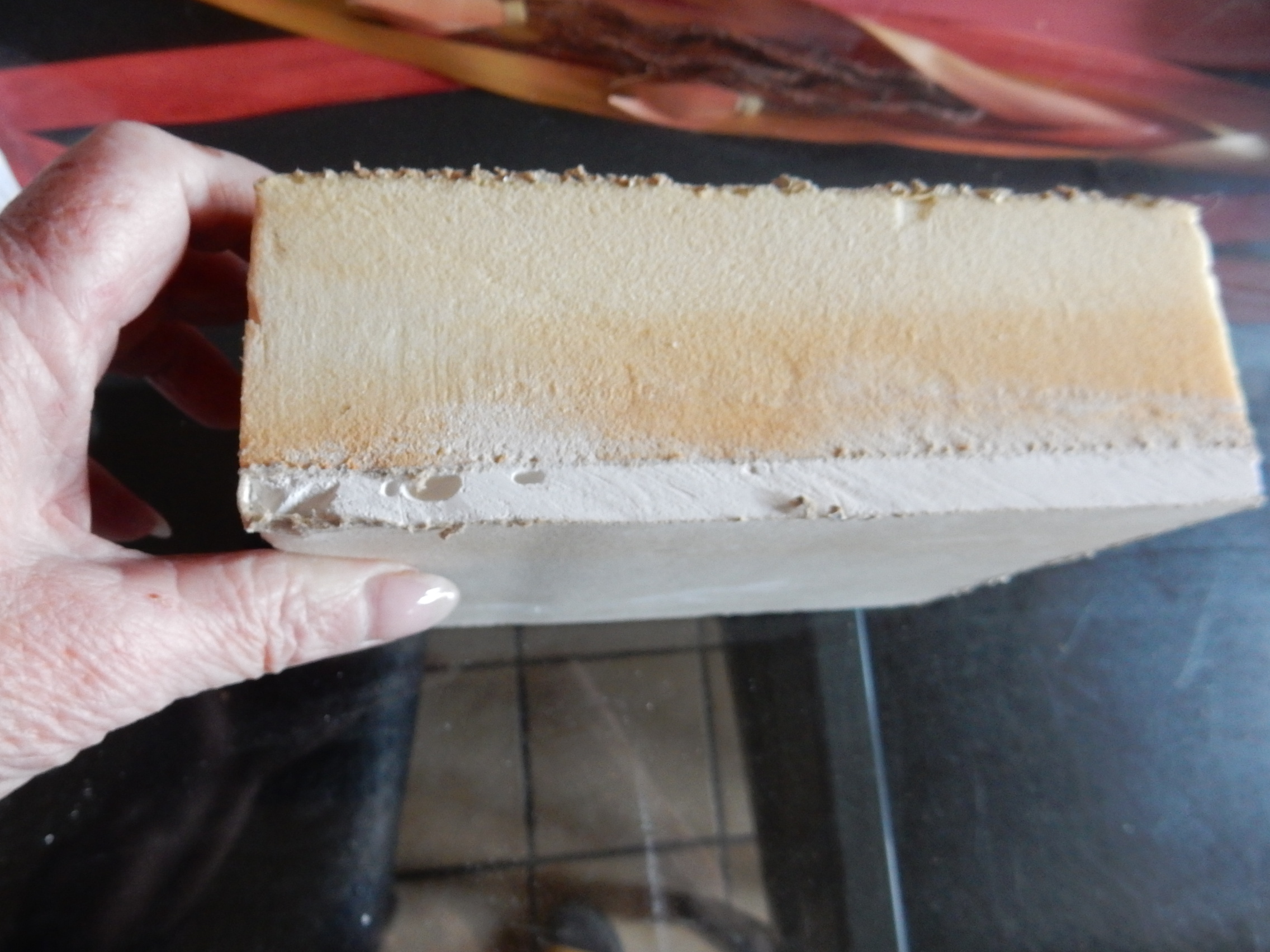

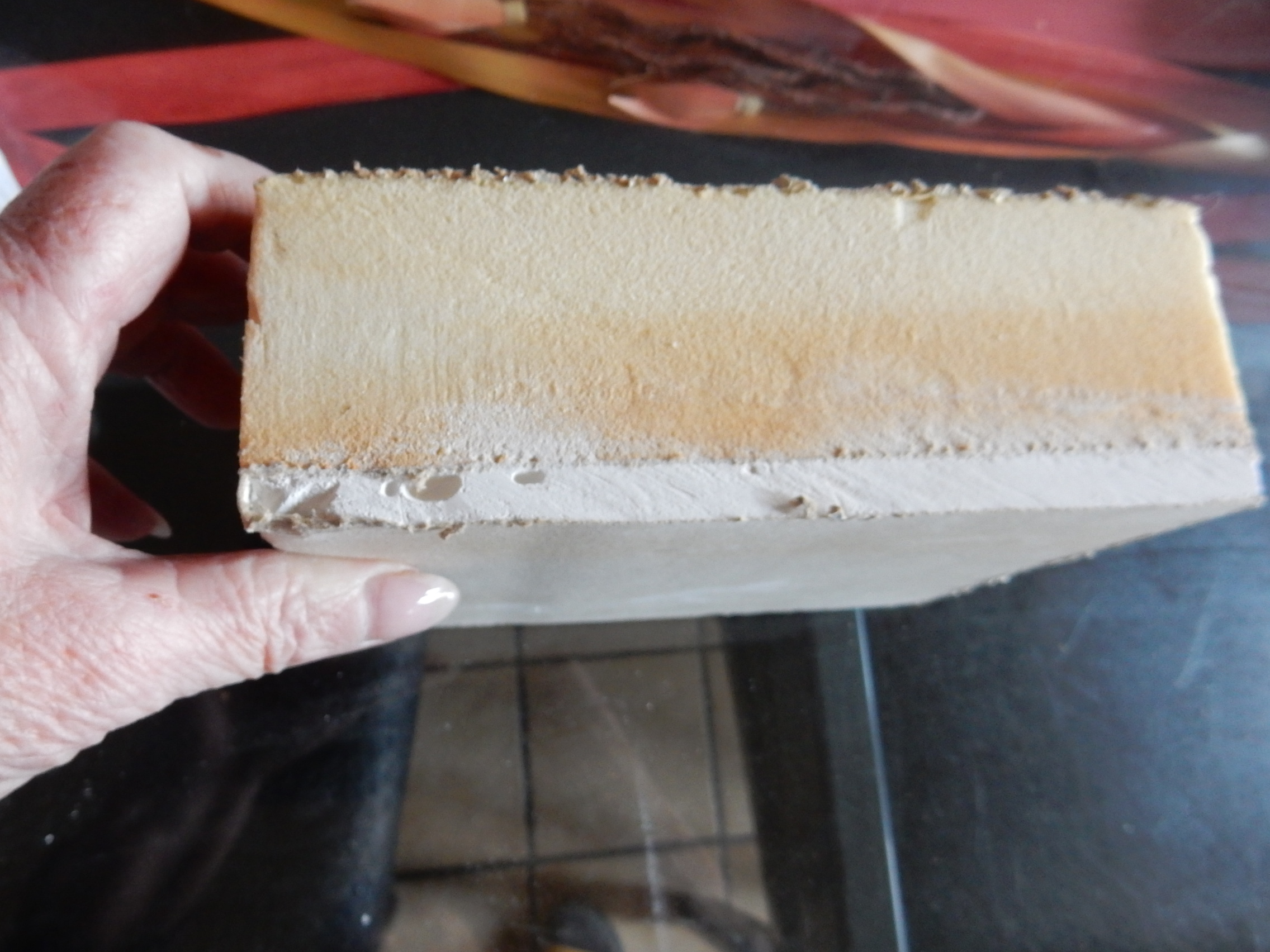

Voilà des années que nous avons isolé notre maison par l'intérieur, matériel très facilement mis en place, mon neveu vient également de choisir cette solution, c'est du Gyproc avec isolationgaston990 a écrit : ↑11 déc. 2021 11:52Je ne sais pas comment est construite ma maison, elle date de 1934... mais s'il y a moyen d'isoler par l'intérieur entre deux couches le mur de l'avant, ce serait bien; il y a encore le plafond de cette cave à isoler pour ne plus sentir ce froid qui remonte. Quant à l'étage arrière... on pourrait aussi le faire par l'intérieur entre deux couches de murs ou alors, si par l'extérieur... il faudra combiner avec le toit dont la longueur a été fixée il y a plus de 20 ans sans tenir compte d'isolation quelconque !
Je continue à lire vos conseils, vos remarques...
https://pro.gyproc.be/fr/les-produits/placotherm

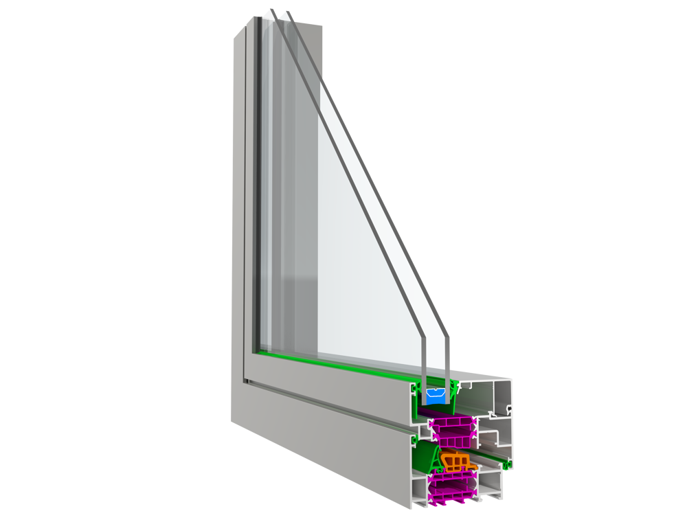

Les châssis alu actuels ont de très bonnes performances, il y a une coupure thermique dans le profil. Et même si un profilé alu est un peu moins isolant qu'un profilé PVC, il est en général plus fin (pas dans le sens de l'épaisseur du mur, mais quand on regarde le châssis de face), il représente donc une moins grande surface de déperdition qu'un profilé PVC, et laisse plus de place au vitrage (qui est plus isolant que le profilé). Au global, la différence n'est pas énorme.
