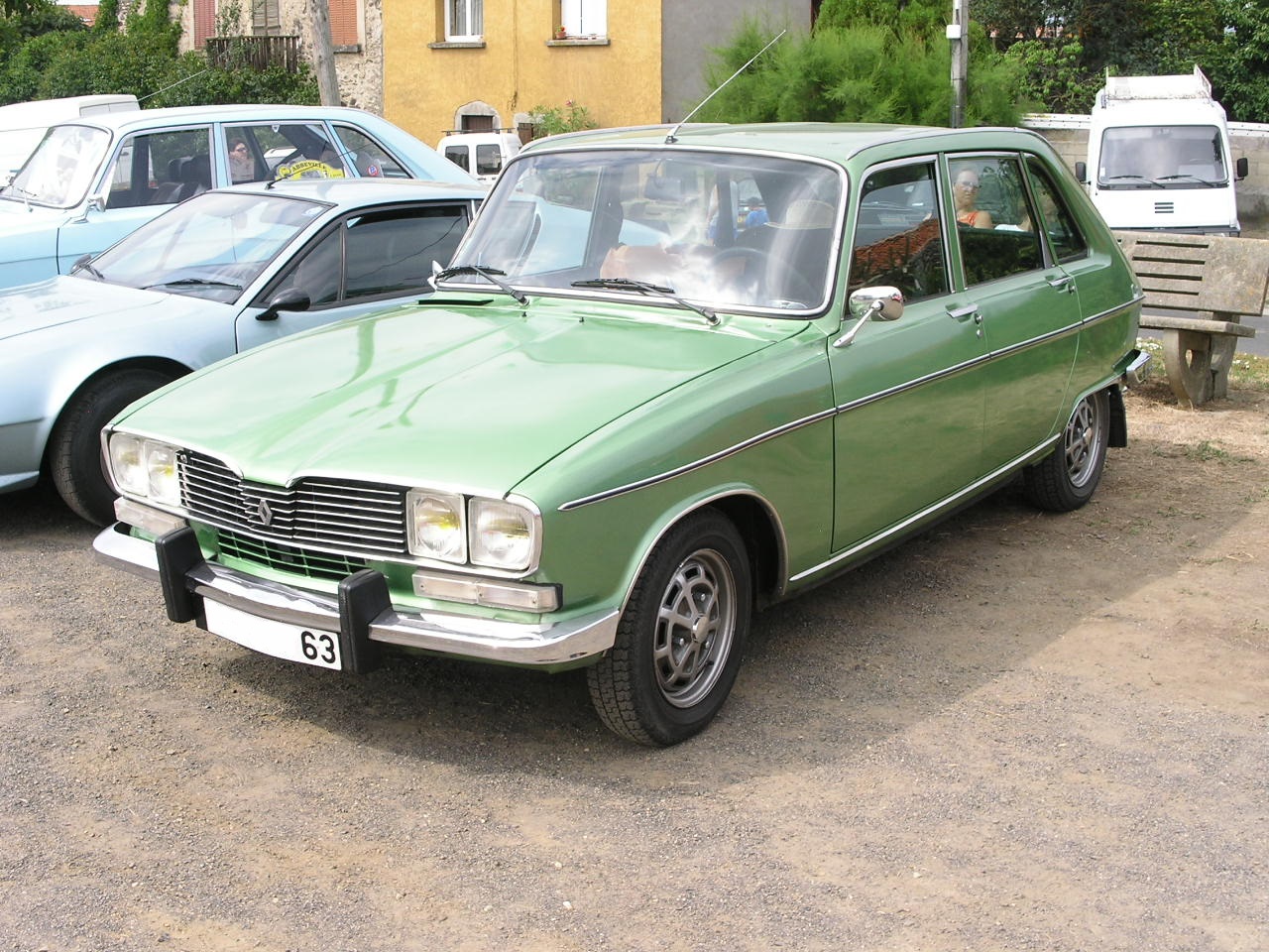

magnifique la R16TX

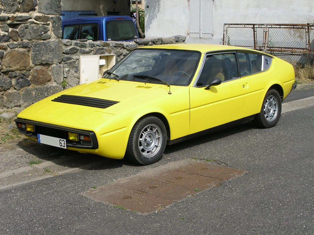

Jolie Matra ===2

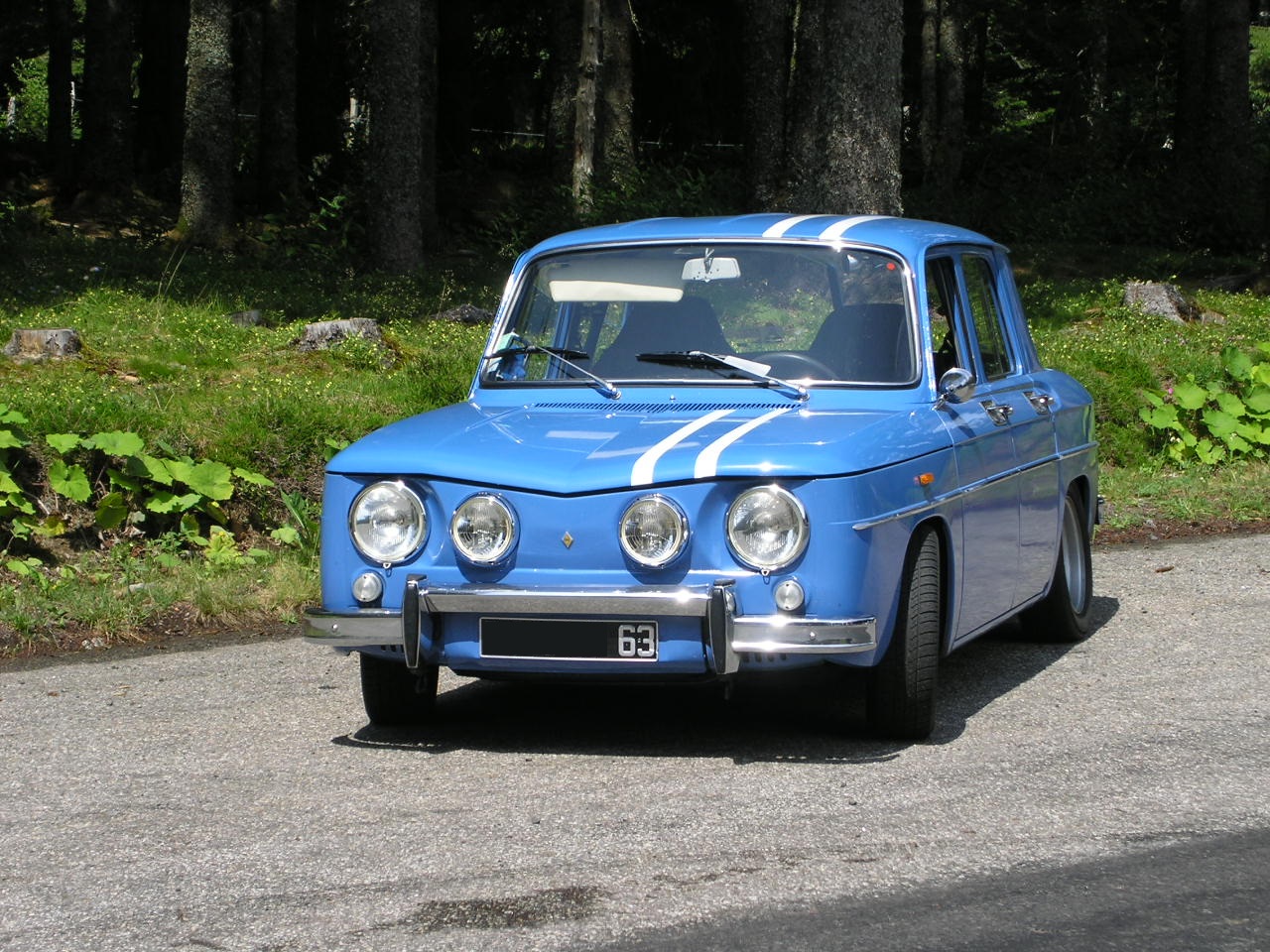

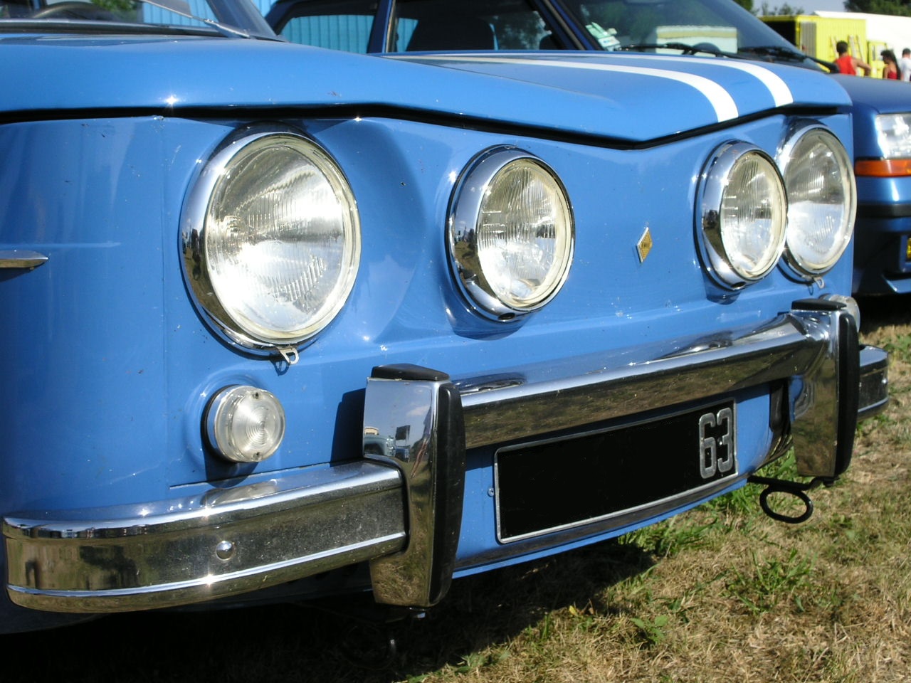

Très belle R 8 Gordini
Messages : 13073
Re: Amateurs d'anciennes
Message par Pouxi » 22 oct. 2022 12:34
+ 1 pour la R8 Gordini ===8 ===8
Messages : 4838
Message par ggJ » 22 oct. 2022 12:56
Ce qui me plaît sûr ces R8 ( soit disant) Gordini , ce sont ces 2 bandes blanches ...
Pour aller plus vite ===8 :mrgreen:

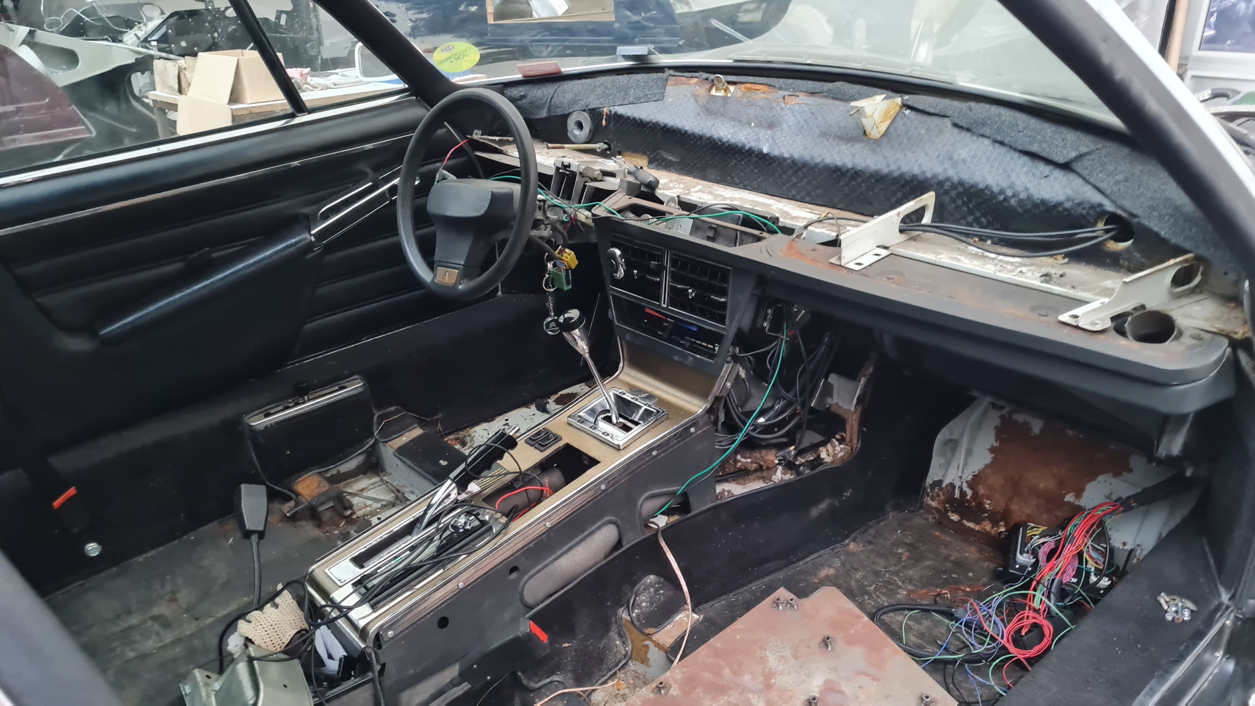

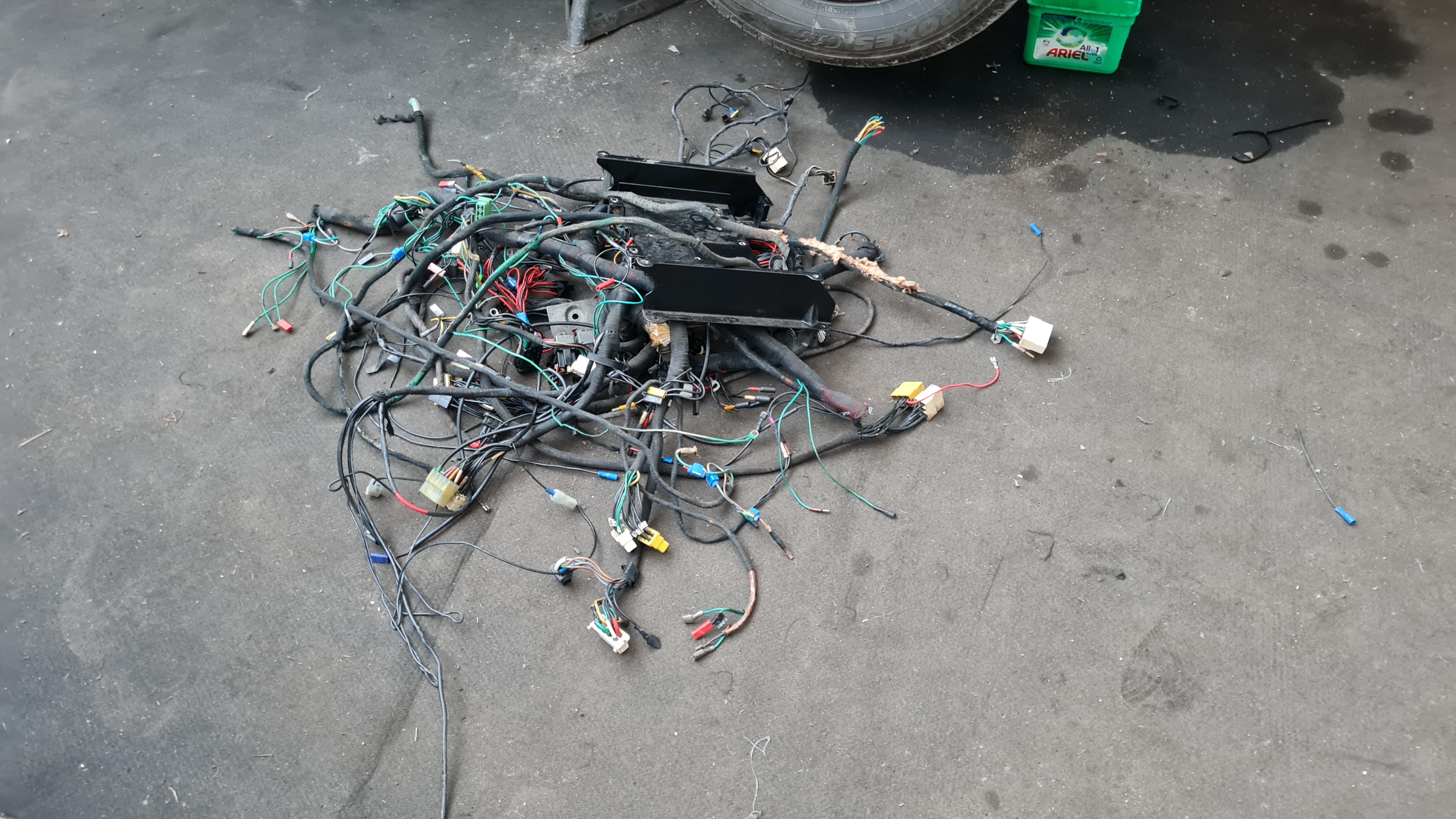

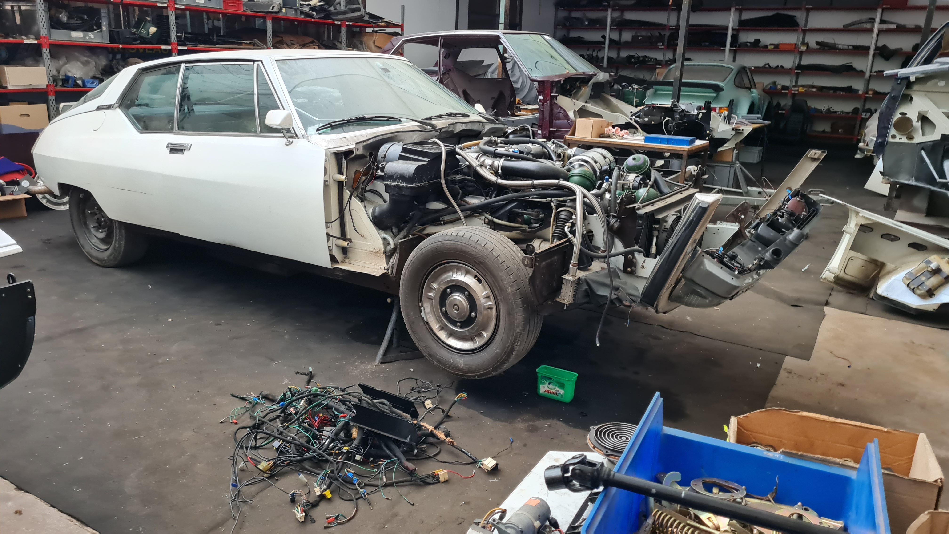

bonjour,
Souvent, beaucoup privilégient de belle peinture agrémentée de plusieurs couches de polish, pour faire bonne impression, mais il y aussi ce qui ne se voit pas et qui reste important pour le bon fonctionnement d’une ancienne :
Ce coup ci, dépouillage complet de la miss et changement intégrale du faisceau électrique avec mise à l’abri de tout ce qui est connectique (relais, fusible , ….)
brr... c'est pas beau :( , les gaines cassent et les fils sont gris
Messages : 4964
Message par bertone » 24 oct. 2022 08:43
Ha les circuits électriques de nos anciennes!!!! de plus sur la SM cela doit chauffer un max et cuire les fils!!!!
Vu du tas de fils non repérés, je suppose que tu vas y mettre un faisceau neuf refabriqué, ce qui n'est pas le cas pour toutes les marques!
Après cela...elle va beaucoup mieux marcher et éclairé! ===8

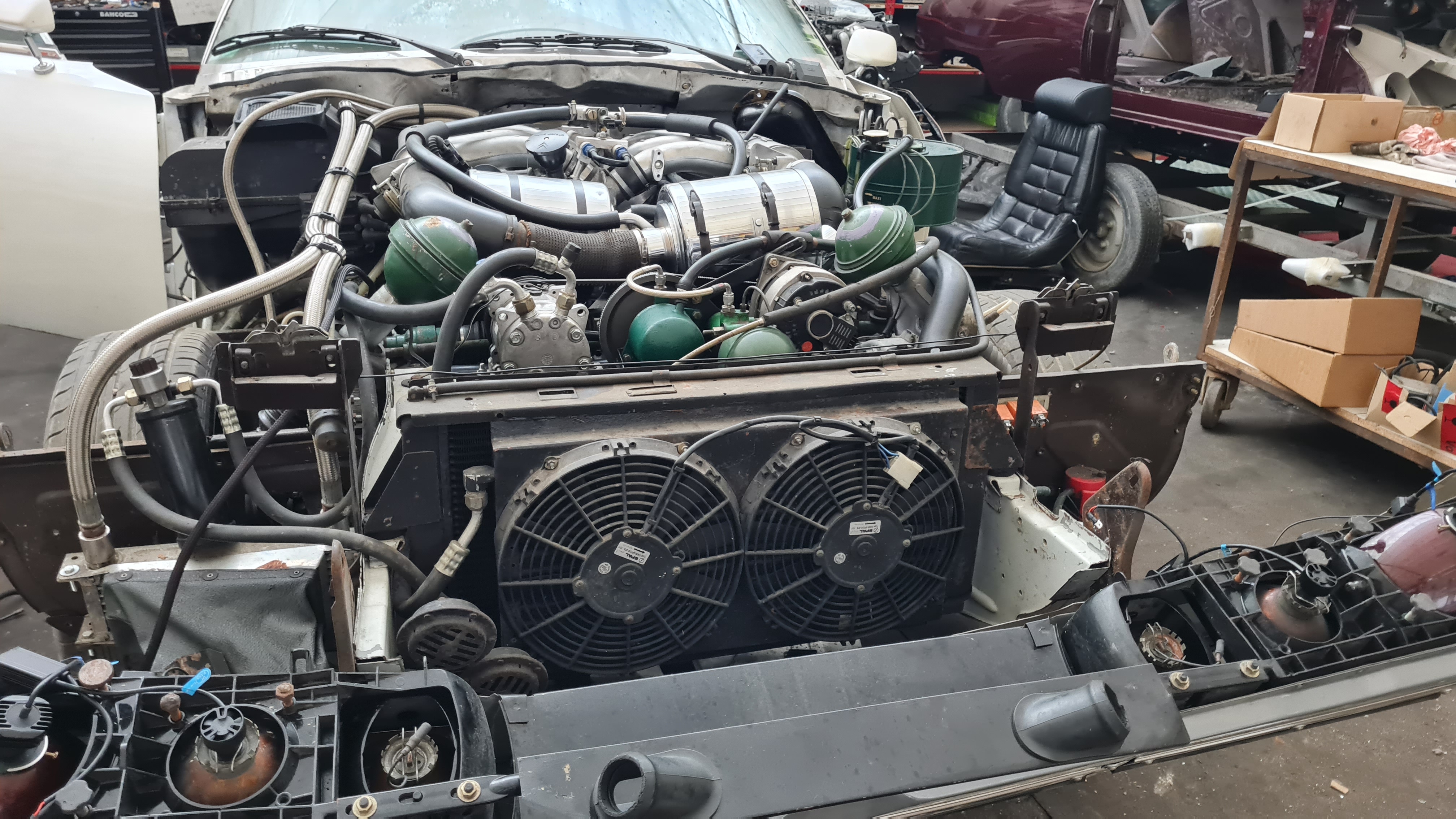

Messages : 10335

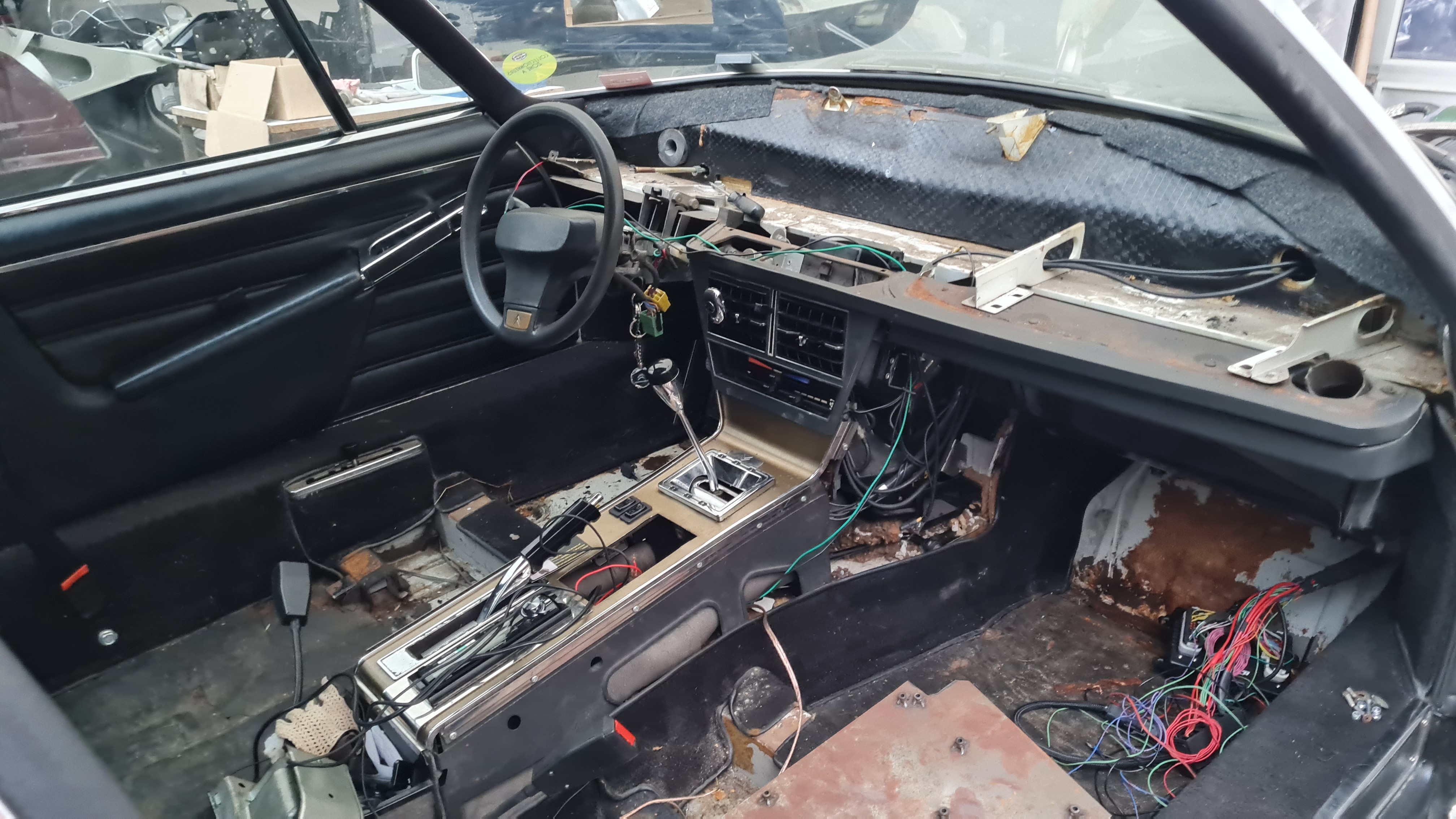

Message par thithi » 24 oct. 2022 09:43
Oui, cela va être un nouveau faisceau, mais pas refabriquer à l'origine , on va se servir de l'épreuve ( planche à clous) qui a été étudié pour SM2 avec comme spécificité:
Relais et boite à fusible au pied du passager en lieu et place du calculateur d'origine
Broche multiconnectiques pour pouvoir déconnecter une partie de l'auto et pas l'autre en fonction des éventuelles interventions à faire sur le véhicule
et on en profite pour passer l’éclairage LED pour le tableau de Bord
Un gros boulot .....
