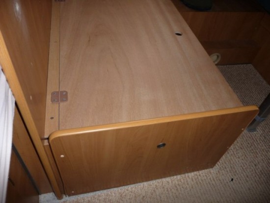

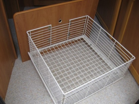

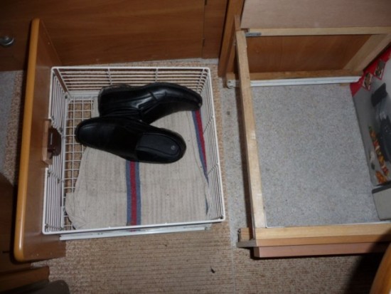

j'ai réalisé un rangement tiroir a chaussures sous une des banquettes avec un panier de lave vaisselle récupéré

C'est exactement ce que je voudrais sous la banquette près de la porte. Comment as-tu fait pour découper la paroi ? Ca ne fait pas trop moche ? Le contre-collé n'a pas fait des éclats ?
Et je ma demandais également si ça ne fragilisait pas l'assise de découper dans la paroi....
Belle réalisation !

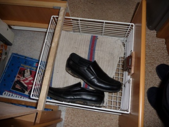

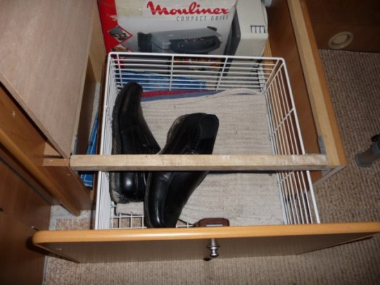

Je n'ai pas eu besoin de découper dans le panneau ,j'ai juste deviser le coté et j'ai renforcé par un tasseau horizontal en haut tenu pas des équerres , voir sur les nouvelles photos

Et pour le bouton serrure, tu as trouvé ça chez NA ?
Je vais voir si c'est fait pareil sur la notre.

Pour le bouton ,normalement il y en a chez tous les accessoiristes de caravane ,il y en a des petits et des gros , comme ont veux
