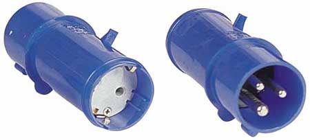

Au delà de l'ampérage disponible, de nombreux campings ne sont pas équipés de prises européennes. Je ne sais pas si cela compromet la sécurité. C'est un peu embêtant de trouver l'adaptateur ...
Cordialement, Bonne Année,
Messages : 34510
Re: Ampérage disponible dans les camping
Message par freteurr » 28 déc. 2014 19:41
Les adaptateurs, tu en trouve dans les magasins d'accessoiristes, dans les magasins de bricolage.
Nous possédons deux adaptateurs. :wink:
Un adaptateur qui ce branche sur la prise P17 du camping.
Un adaptateur qui ce branche sur la fiche P17 de la caravane.

pierre deschamps a écrit :Bonsoir à toutes et à tous,
Beaucoup de campings en proposent soit en location, soit simplement contre une caution....
Comme le dit Freteurr, on en trouve chez tous les accessoiristes caravane, et dans le GSB (Grandes Surface de Bricolage)
Sinon 2 prises et un morceau de câble 3 conducteurs, c'est simple à faire soi-même !!!
Je ne vois pas en quoi cela pourrait compromettre la sécurité si les 3 fils sont branchés correctement (donc y compris le fil de terre !)
De plus il existe des adaptateurs compacts, donc sans fil apparent !
Attention, avec ce modèle toutes les prises "françaises" ne conviennent pas !!!

:mrgreen: en général Français comme Etrangers ,nous avons tous ces adaptateurs :lol:
Le Camping,c'est un peu l'Art de savoir s'adapter a toutes les situations ! ===8

Et pourtant, j'en vois beaucoup qui en emprunte aux bureaux des campings...
Y compris un terrain équipé 50% prises françaises et 50% prises européennes, car bien sur cela ne correspond pas aux occupants...
Moi cela m'a dépanné de pouvoir en louer un lorsque mon "compact" est tombé et n'arrivait plus à se brancher !
Après la route, pas envie de le démonter, puis il fallait se raccorder pour le frigo...
D'autant que je savais trouver des prises françaises le lendemain sur le camping de destination, et c'est ce que j'ai sur mon touret de câble !!!

Tout comme toi Serge j'ai du louer un adaptateur la premiére fois car depuis des années les prises allaient très bien avec celles de mon touret
Mais vu le prix de location et surtout le prix de vente dans ce camping ,j'ai acheté les miens en magasin de bricolage
Mon touret de cable est resté en prise Française car on rencontre encore de nombreux campings en norme Française
