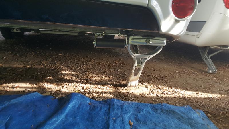

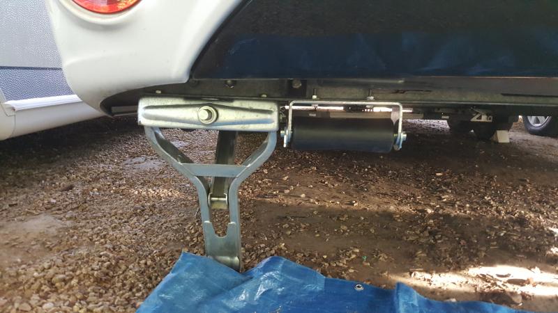

Bon alors après un premier essai, le résultat n'est pas concluant :cry: :
Roulette completement dejantée
Donc un deuxième essai s'imposait:
Couple 650 Nm à 1 750 tr/min,
Messages : 4879
Re: Bricolage astuce
Message par ggJ » 24 sept. 2017 13:19
Tu ne dis pas tout Thithi , ces pièces là , ce sont des rouleaux d'accastillage , (pour les remorques de bateaux ) .
Maintenant il faut que le longeron soit suffisamment solide .
Ton idée est bonne , mais toutes les caravanes ne sont pas équipées de ce longeron là.Il est HORS de question de fixer les rouleaux sur le plancher car là on passe au travers .

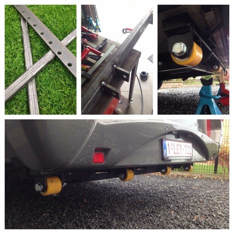

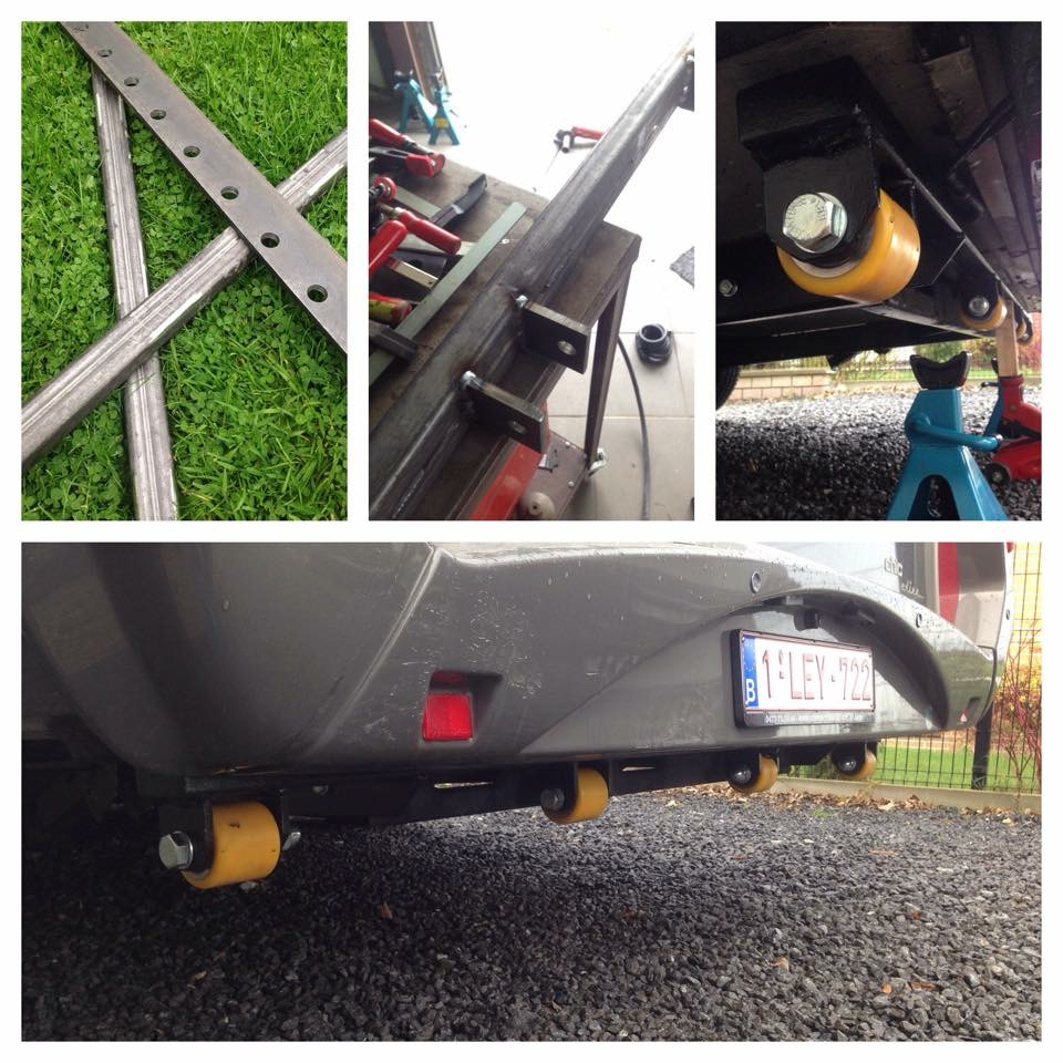

Sur le cc de mon père m’en porte-à-faux est vraiment important.
J’ai soudé ceci avec des patins de transpalette. Je crois que c’etait avec une charge admissible de 600-800kg
 Dethleffs 450db 2003 --> Hymer Starline b680 --> Hobby 545kmf + Ford Ranger
Messages : 13075
Message par Pouxi » 20 janv. 2018 00:52
ça c'est du costaud le poids ===7
electronick
Messages : 168
Inscription : 15 sept. 2013 19:55
Localisation : Pont-à-Celles
Message par electronick » 20 janv. 2018 07:26
Le camping car est en 5t6.
On pouvait se permettre d’ajouter 30kg

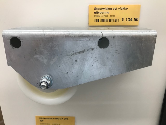

Bonjour ,
Aujourd'hui en revenant d'un de mes fournisseur d'articles de caravanes favoris( https://www.kampeertopper.nl/) à Eindhoven en Hollande , j'ai vu , ceci , cela m'a fait penser à cette discussion .
C'est pas mal , mais je trouve relativement cher ( 134,5 € / set ) .
Après des dégâts à la roulotte cela peut aussi couter très cher .
