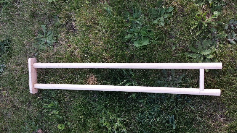

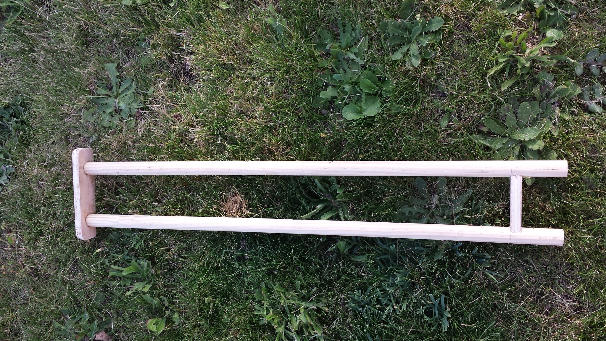

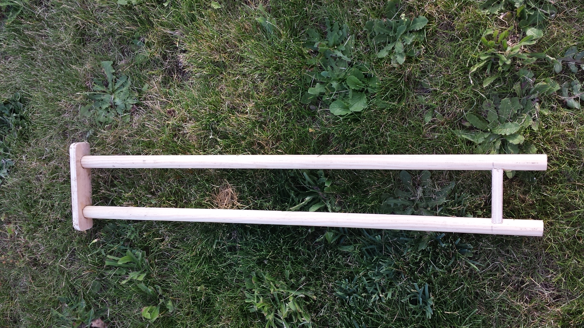

Voila l'engin. J’irai faire un tour à la cara ce week-end afin de l’essayer.
Il n’est pas aussi fignolé que le tien.
Je n'ai pas trouvé de tourillon de 018. C'est du 17
Je vais lui donner un petit coup de peinture.
C'est exactement les mêmes cotes.

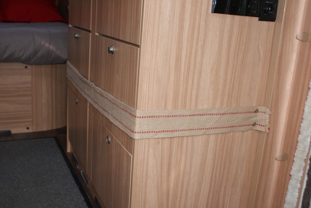

Je met une sangle avec boutons pression , c'est discret et invisible sans la sangle, et efficace
