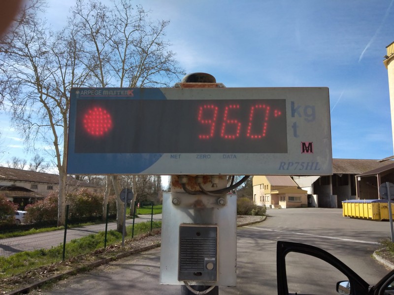

j'ai pesée ma caravane ce matin, elle est vide de chez vide,
bilan 70kg de plus d'annoncé que que la CG, bilan il me reste tout juste 30 kg de charge utile
