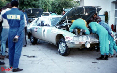

C'est pas fiable une SM

La SM ca me rappelle une anecdote quand je travaillais. Un commercial venait dans avoir une toute neuve il frimait, il a fait Paris/La Rochelle au bout de la route la SM direction dépannage chez un garagiste, il faisait moins le malin après, nous on a bien rit.

A l'époque c'est normal
Depuis octobre 2024 mise à part ma participation au centenaire du circuit de monthlery où j 'ai 4 sessions de 30 mn environ le pied parterre, je totalise aujourd'hui à peu près 8 000 kms et pas au vitesses imposer par nos enarques.
Aujourdhui Une sm est une voiture très fiable

C'était au Rallye du Maroc , donc en conditions très particulières!!

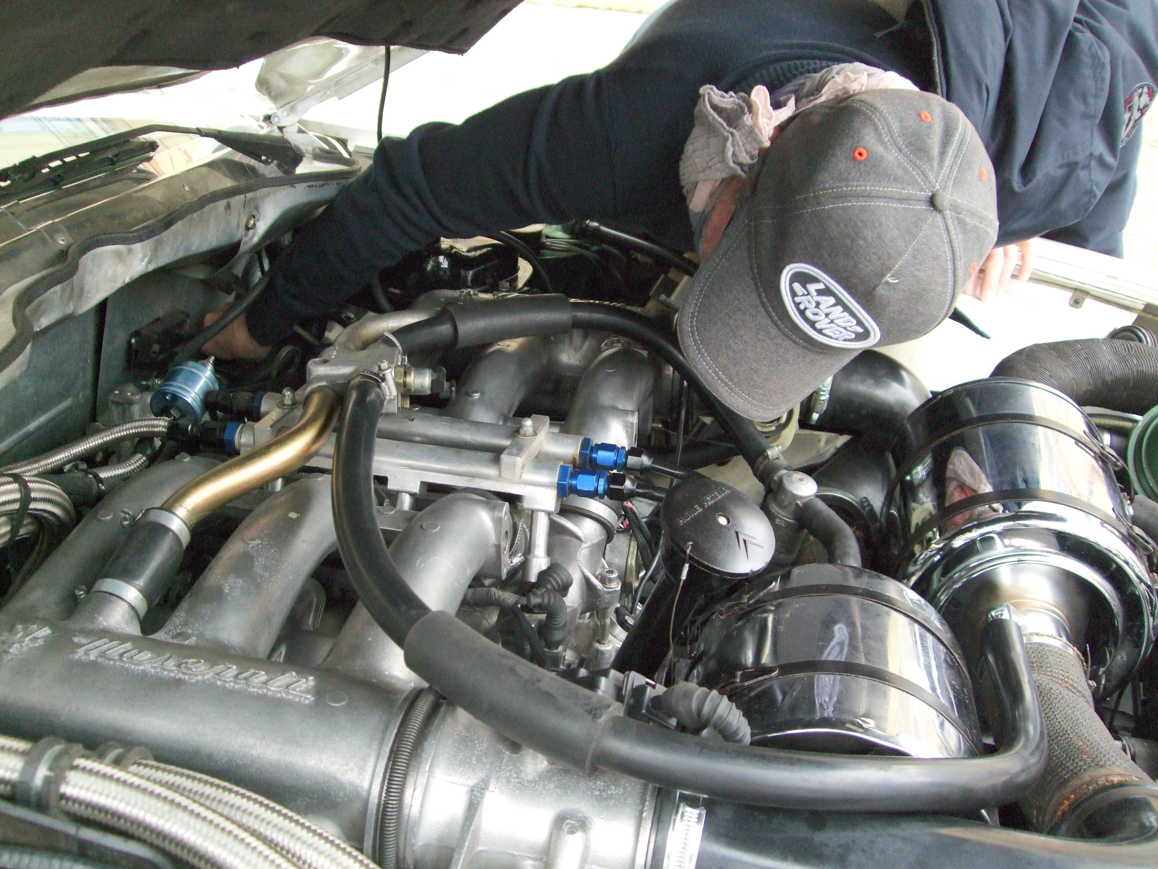

Mais de temps en temps on perd un bitoniau sous le capot
et il faut mes doigts de fée pour aller le récupérer...
LOL

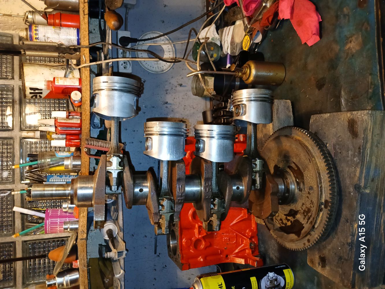

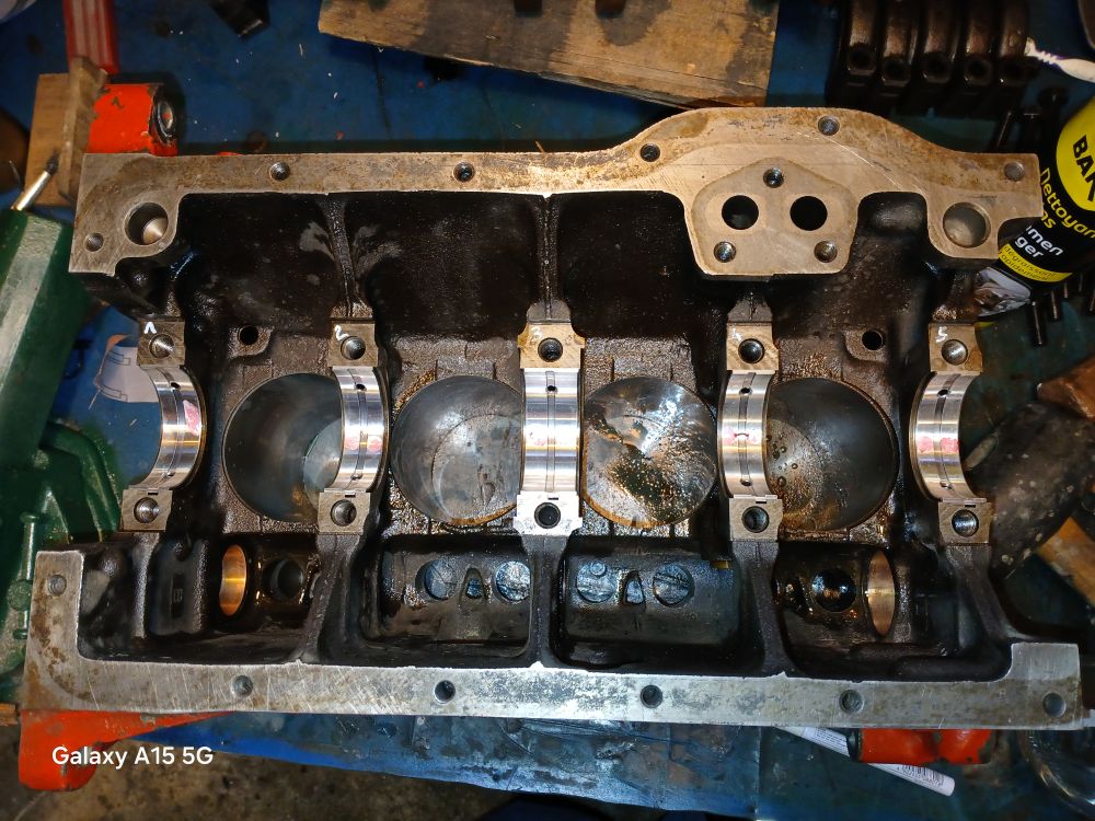

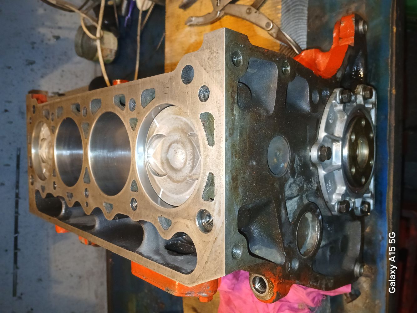

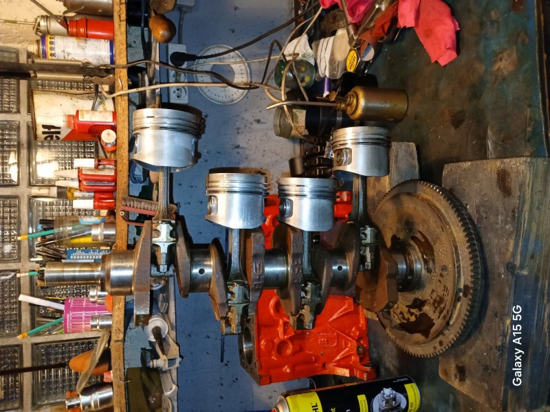

Les voitures anciennes , ce n'est pas que les parades dans des exposition, des salons, les rassemblements, les rallyes et démonstration sur circuit, c'est aussi le travail de l'ombre pour entretenir, restaurer, nos (chers) bijoux.

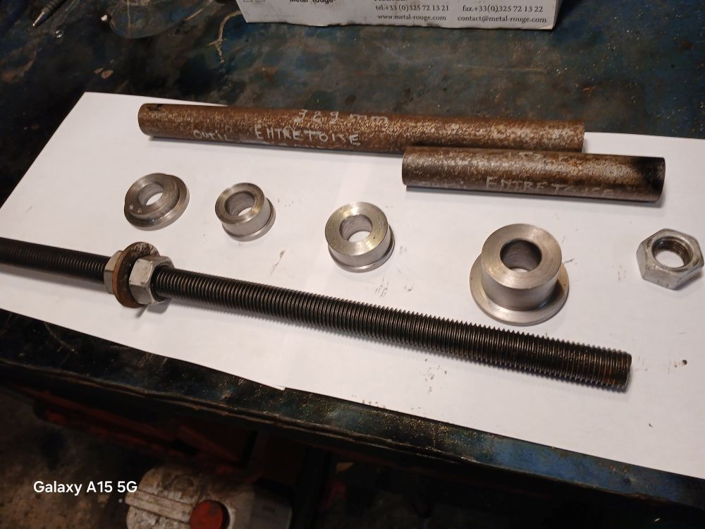

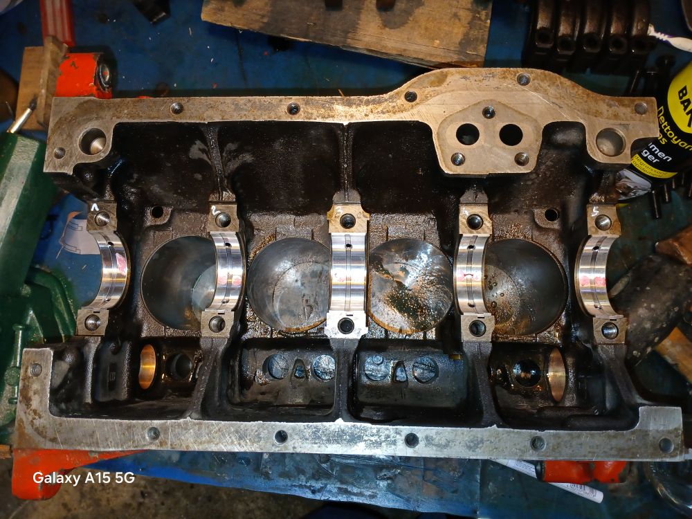

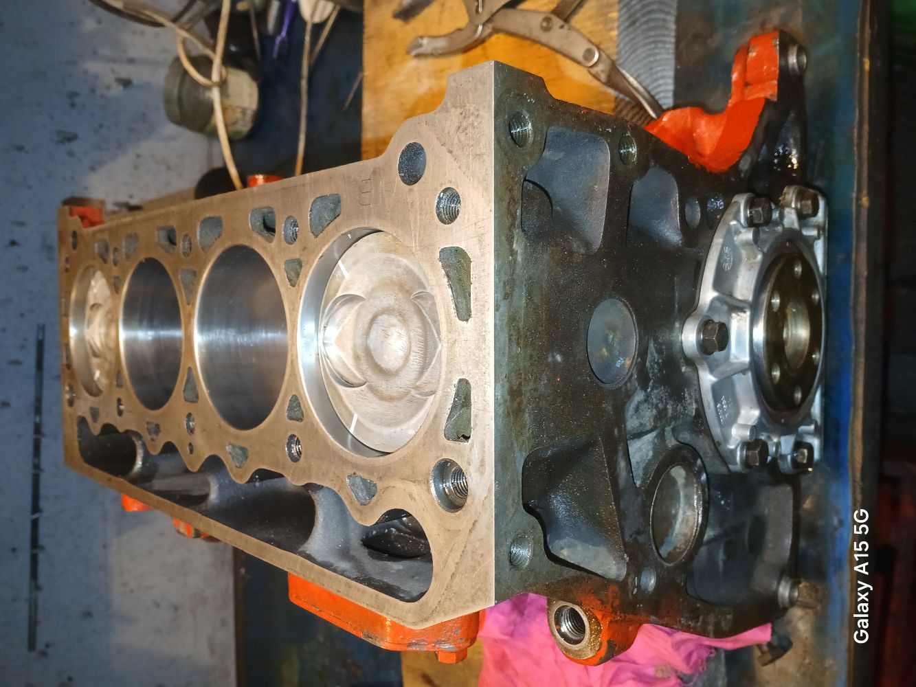

Je viens de finir la révision et l'amélioration du moteur de ma Rallye 2.
Amélioration par la pose d'un arbre à cames "condrillé" de plus hautes levée et avec des temps d'ouverture plus important procurant 10/15 chevaux de plus que l'ancien AAC..soit une puissance espérée de 110cv Din Et que j'ai calé à l'ancienne, au comparateur et disque gradué, les repères d'origine n'étant plus valables.
Donc mon moteur est terminé après deux mois de travaux , d'appros de pieces et de fabrication d'un outillage spécifique pour le remplacement des bagues d'arbre a cames. J'avais récupérer une grande partie de mes pièces a Lyon et en attente de mon usineur pour l'outillage de l'AAC
Ci joints quelques photos pas forcément dans l'ordre des opération de révision.

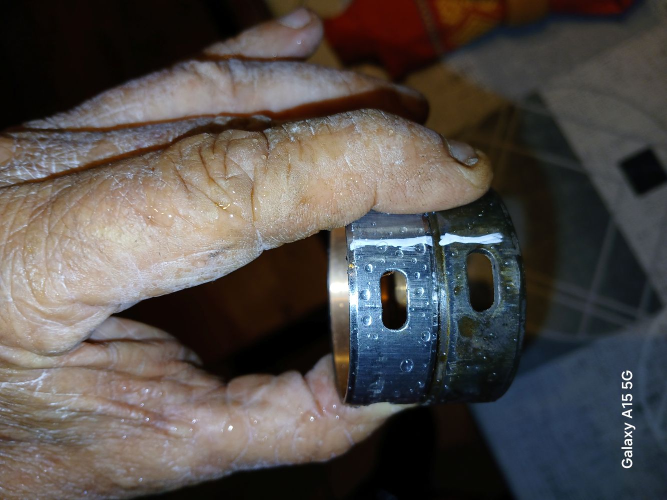

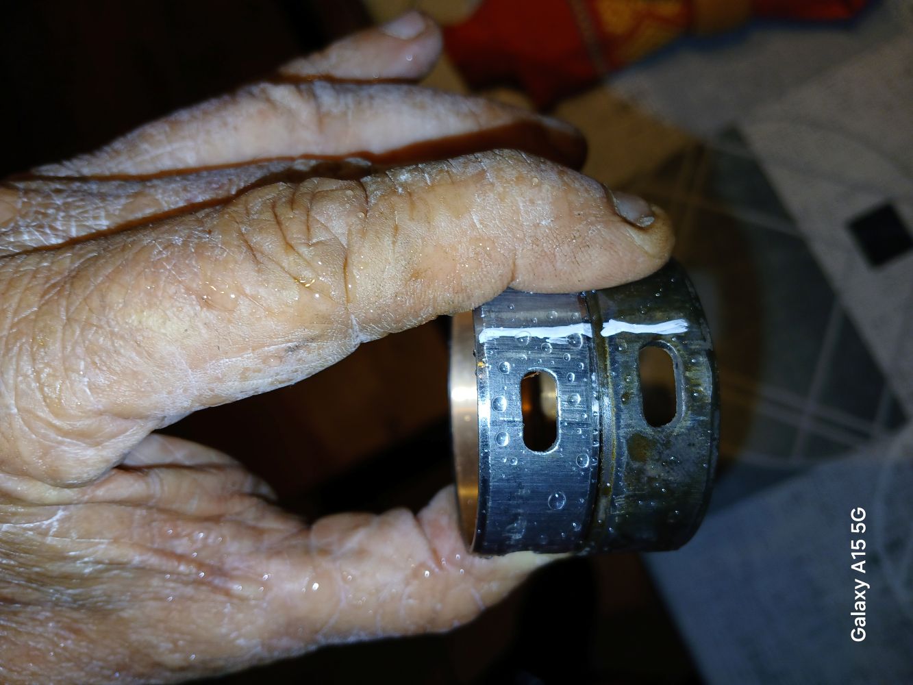

Photo N4: c'est souvent le cas les pièces refabriqués , elles comportent de défauts ou sont communes a plusieurs types de moteurs, ici le sur les bagues centrales d' AAC les trous oblond de graissage sont décalés et donc ne correspondait pas aux orifice de la fonderie du groupe, j'ai été obligé de les agrandir a la "drémel"
Photo N5: Outillage spécifiques composé de bagues épaulé que j'ai fait fabriquer par mon usineur.
