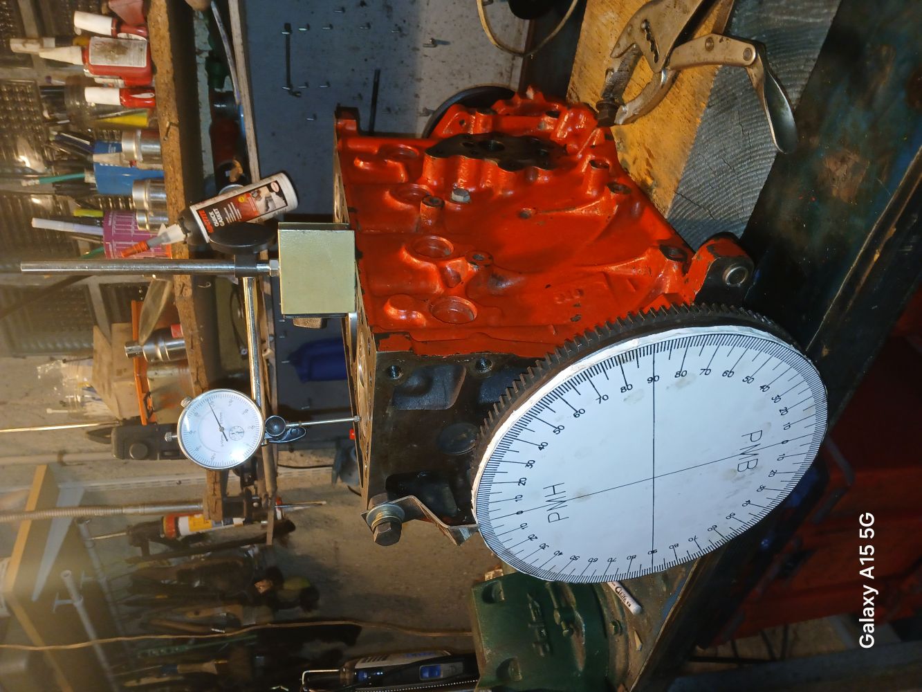

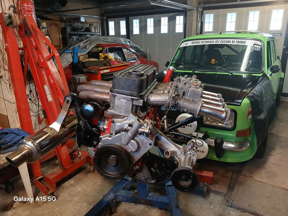

Moteur terminé et calage de l'AAC spécial au comparateur et au disque gradué.

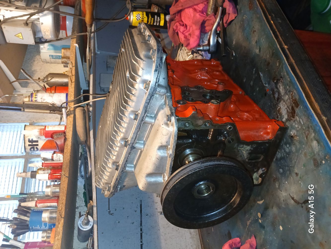

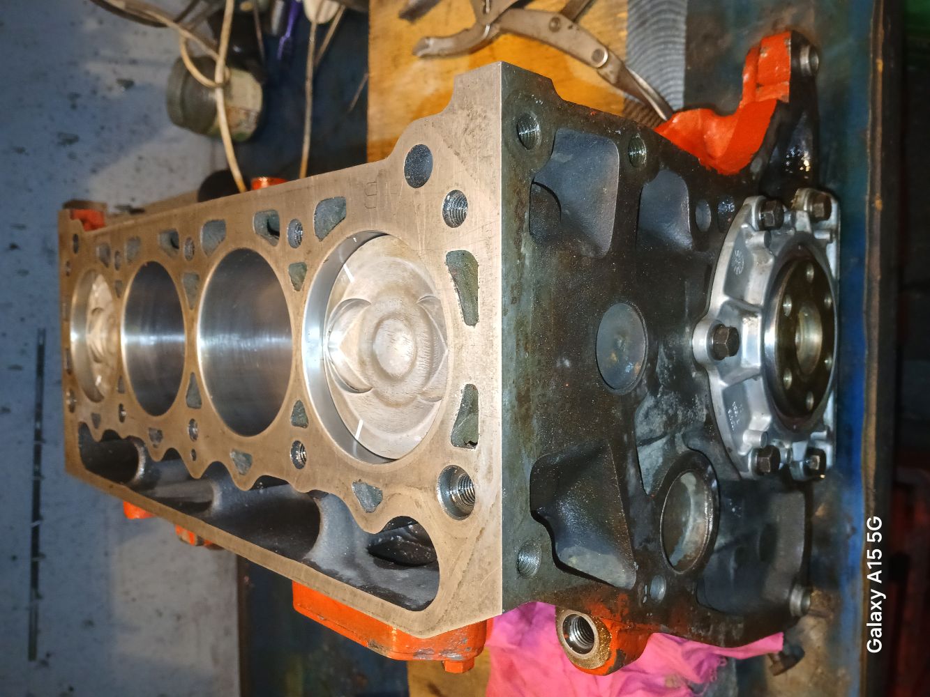

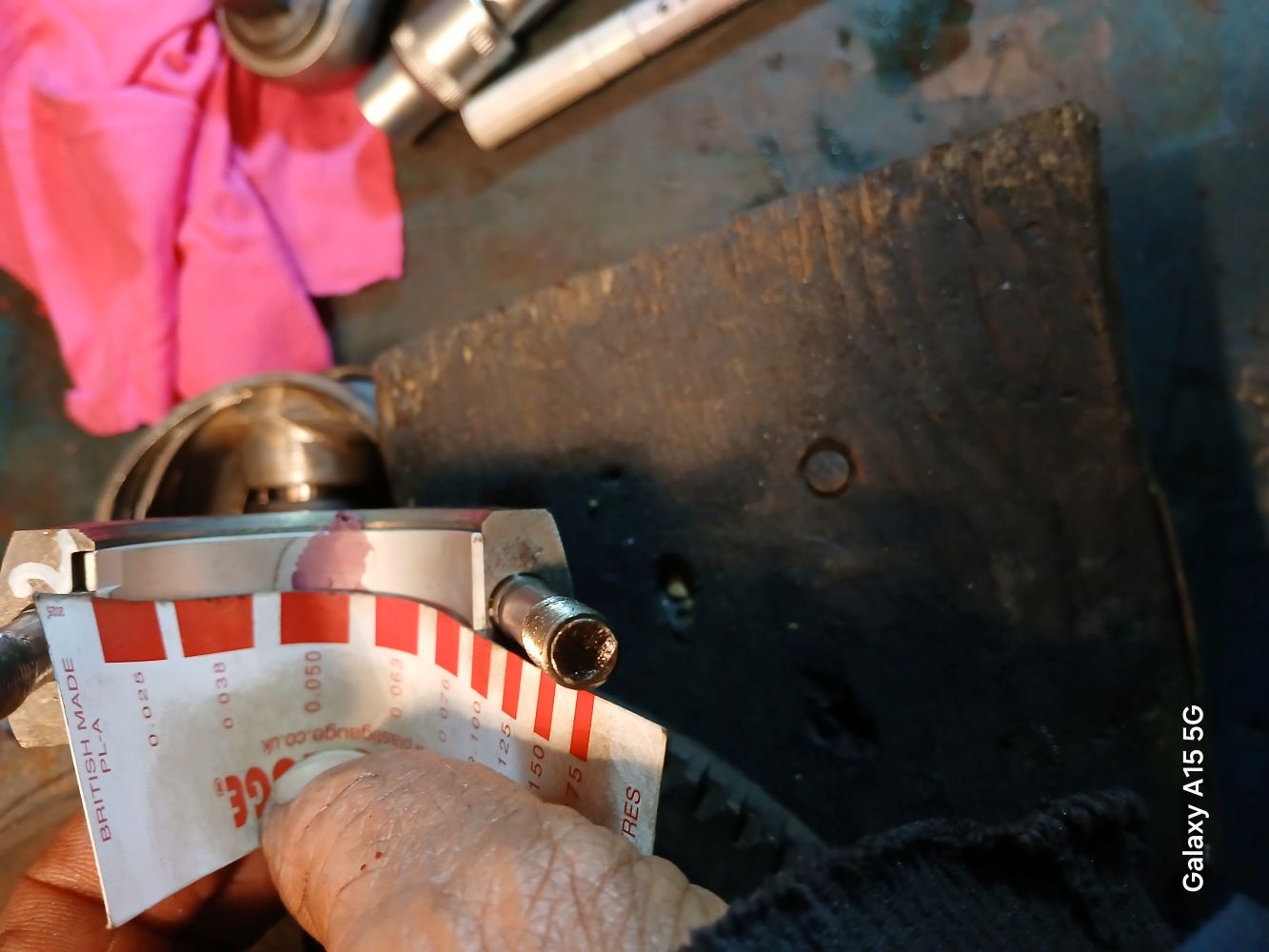

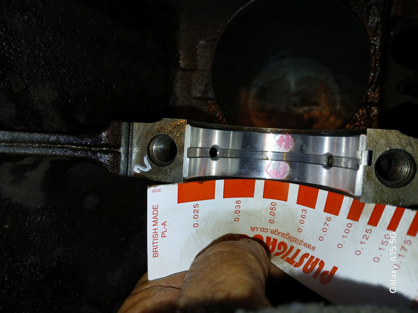

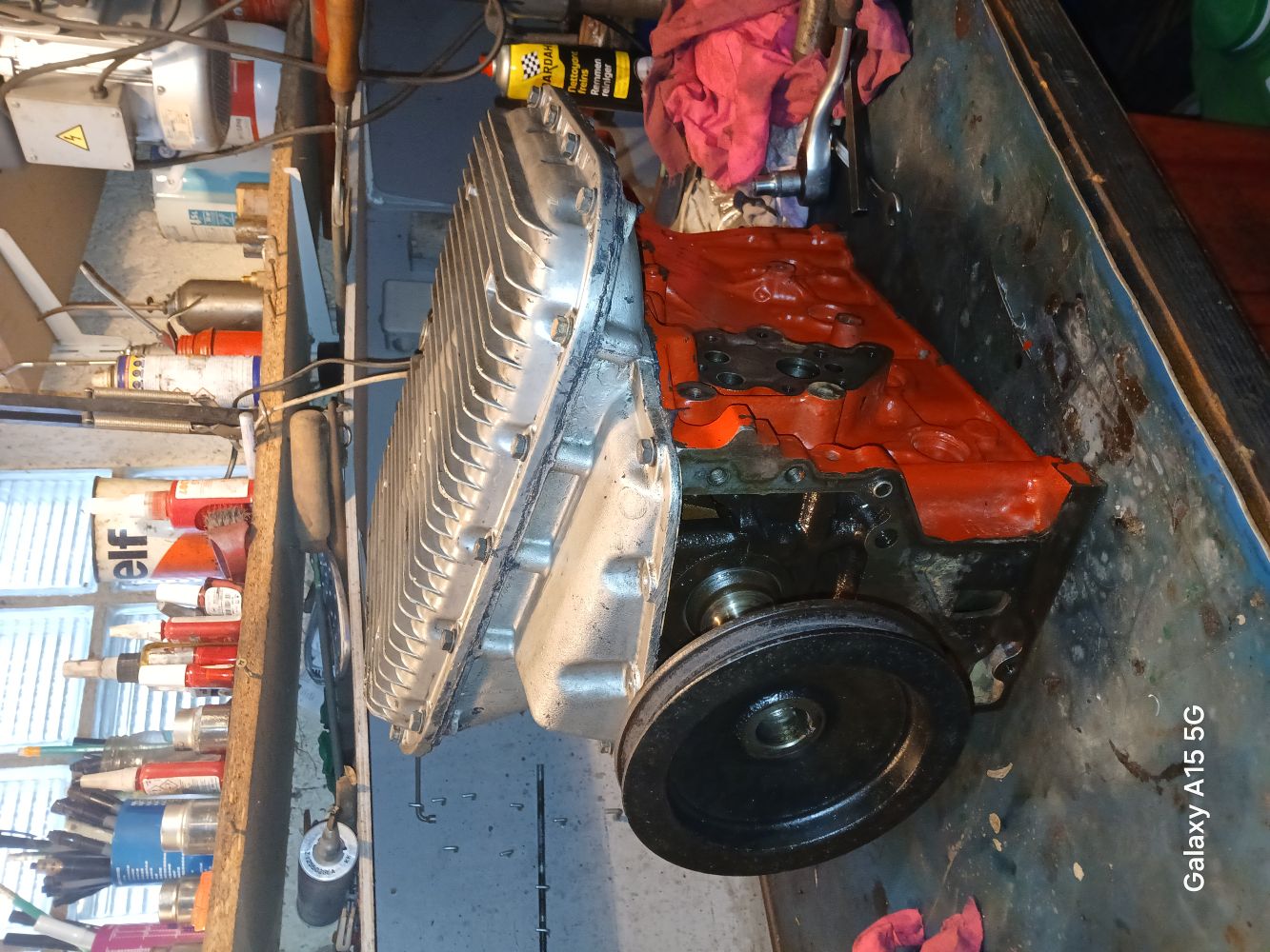

Chagement des coussinets de bielles et ligne d'arbre avec vérification des jeux par "plastigauge"

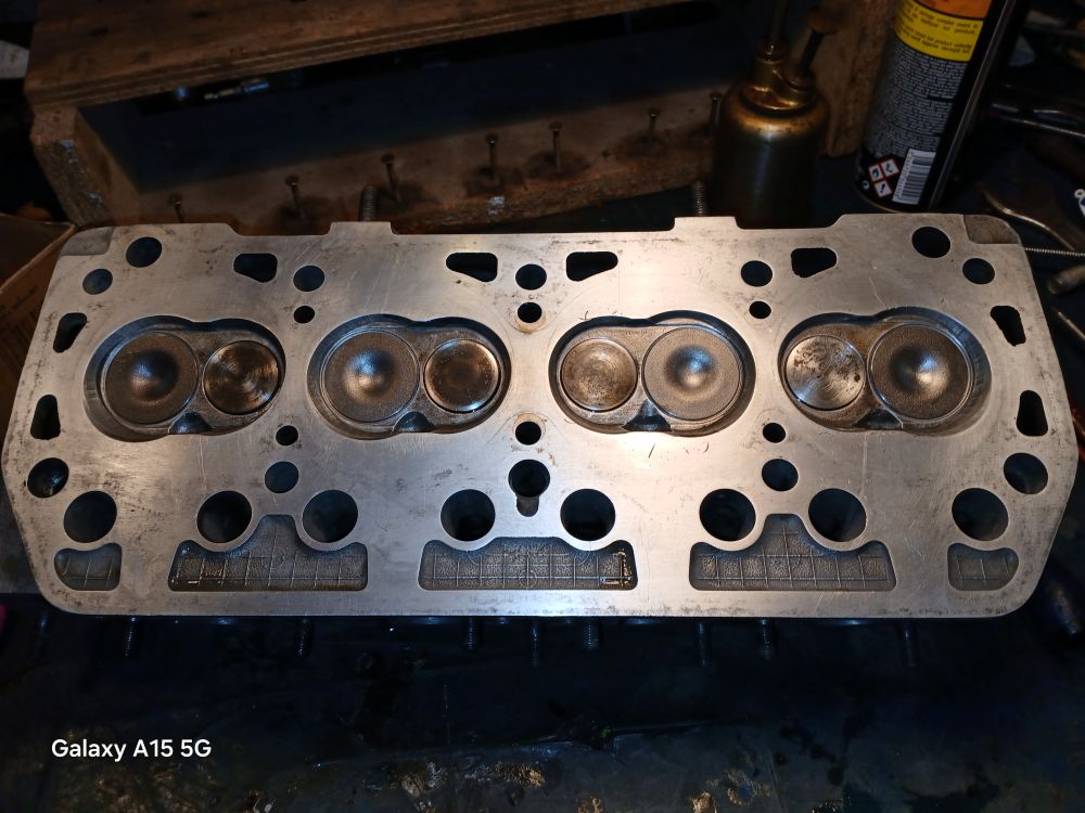

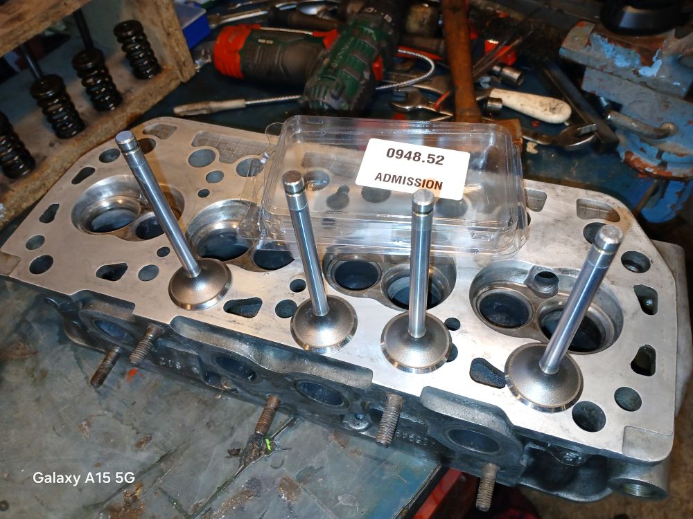

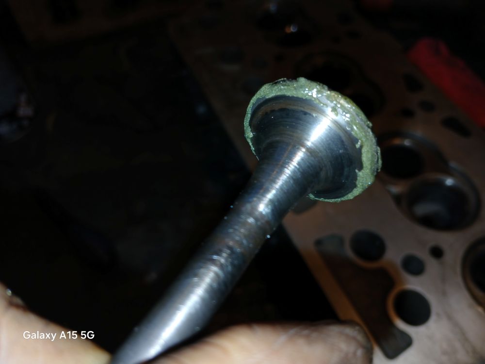

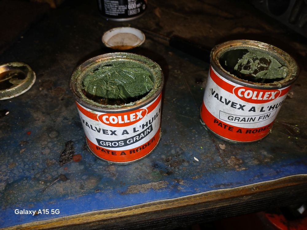

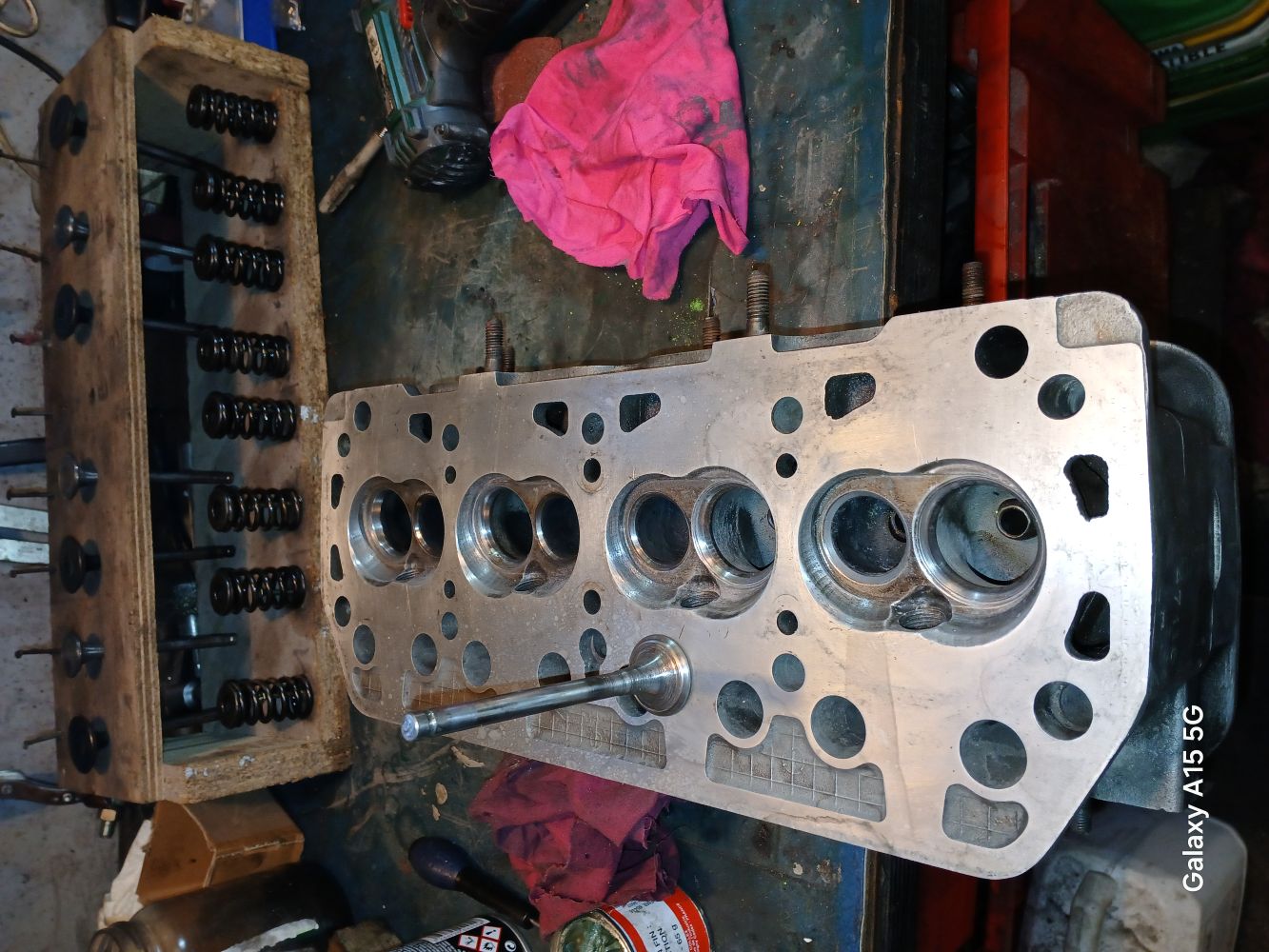

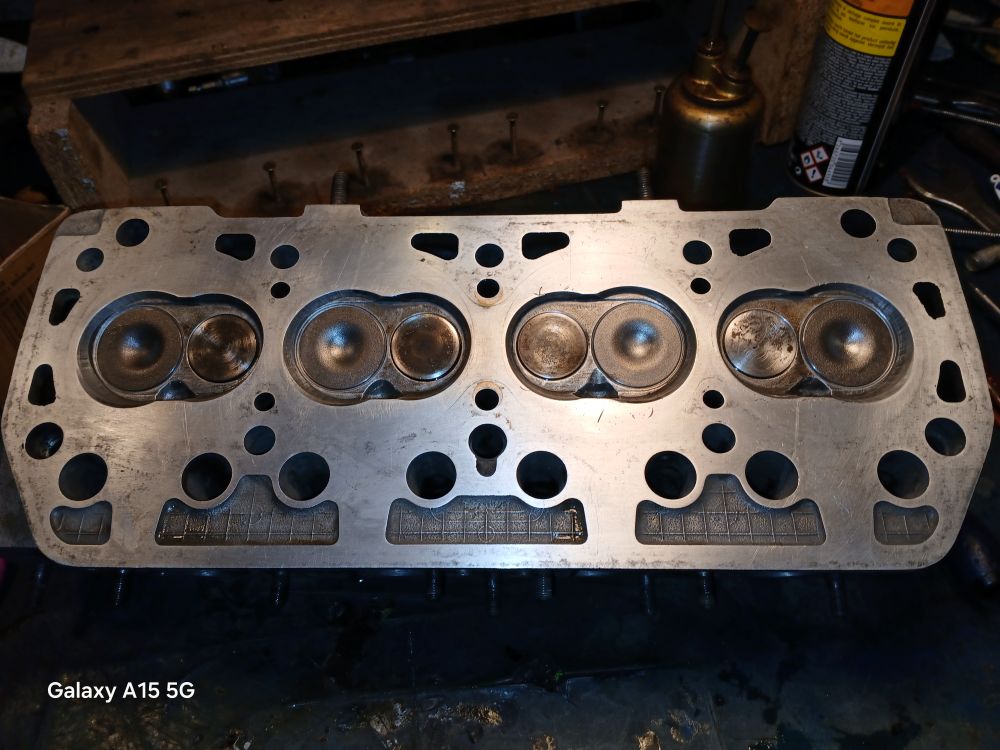

Réfection de la culasse , changement des soupapes d'Admission et rodage de toutes les soupapes.
Avec, comme le démontre le calibre, des jeux parfaits de 0.05 mm

super boulot,
à toi,
je me demande si le rodage de soupapes existe encore dans les garages !!
belles trompettes d' admission, ça va ronfler

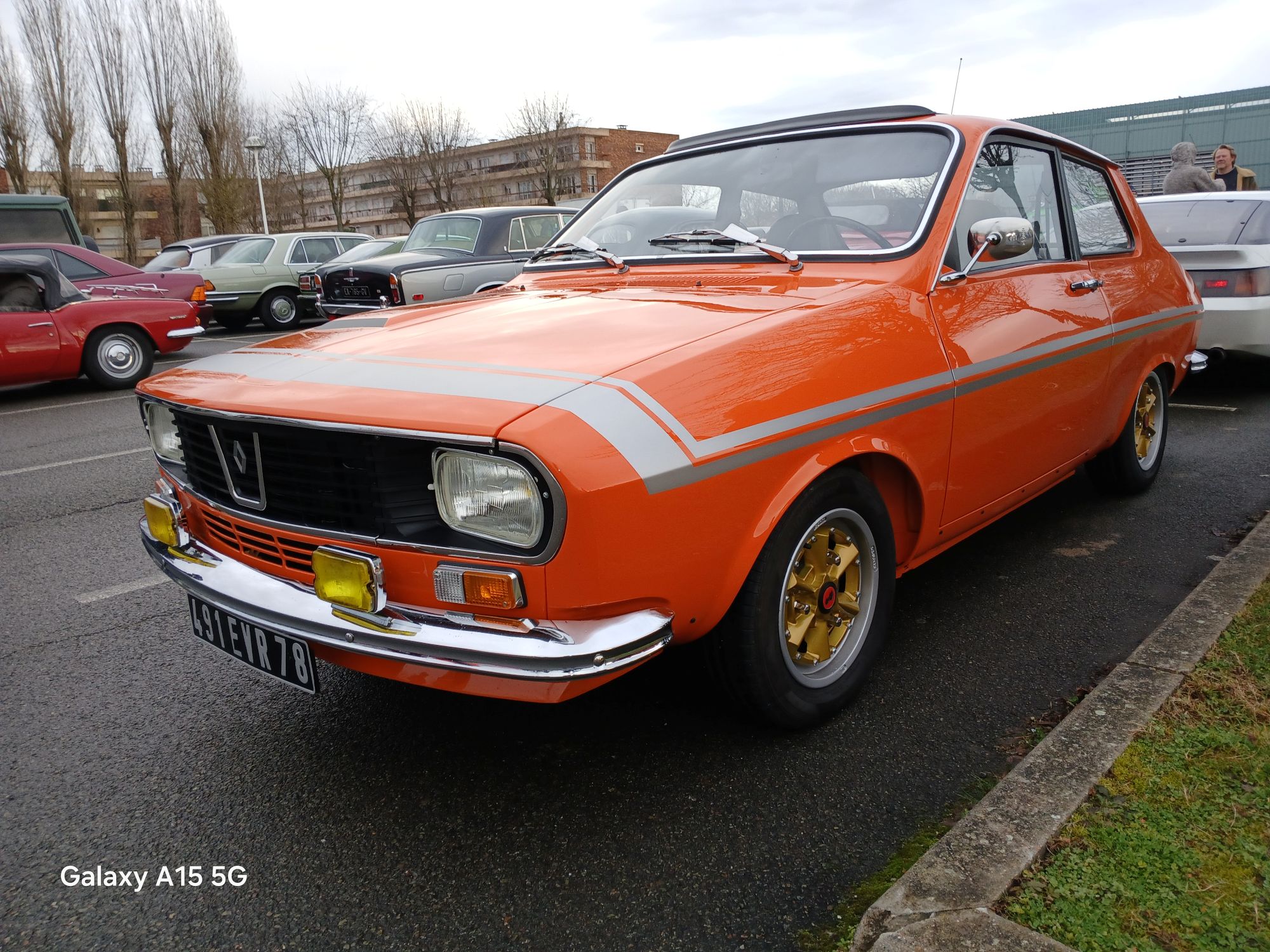

Une très rare R12 coupé d'origine DACIA.

Re: Amateurs d'anciennes
C'est bien la première fois que j'en vois une !
En plus elle est dans notre département !
Ma première voiture neuve était une R12 TS jaune citron avec les sièges "intégraux". Je l'avais payée cash 17.000 France en 1974. Je me souviens même de son immat 9533 RH 91.
Mon choix était en ballotage avec la Peugeot 304 S Bleu métallisé intérieur en Teppline havane.
j'ai croisé plusieurs Dacia sport lors de mon périple en Roumanie.
Les photos ont été publiées dans le sujet "Roumanie"
