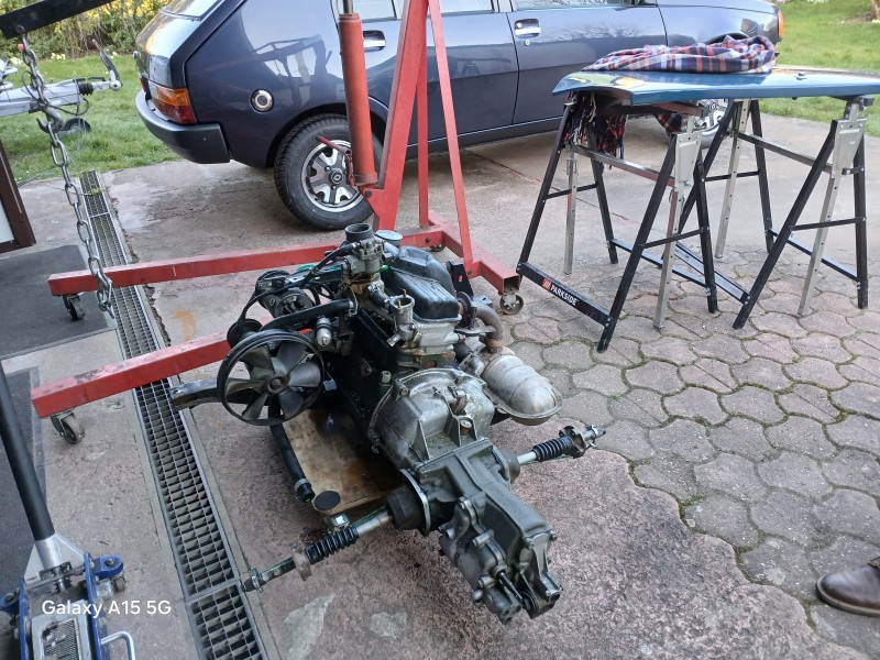

Et hier, dépose du groupe moto propulseur, d'une SIMCA1000coupé bertone (1964) d'un ami
désaccouplement moteur , BV, déséquipement du moteur , ouverture de de la "bête" de 42 CV!!!
Les futs sont rayés , marqués , le bloc partira chez le rectifieur!!!et sera donc passer en cote réparation avec de nouveaux pistons !

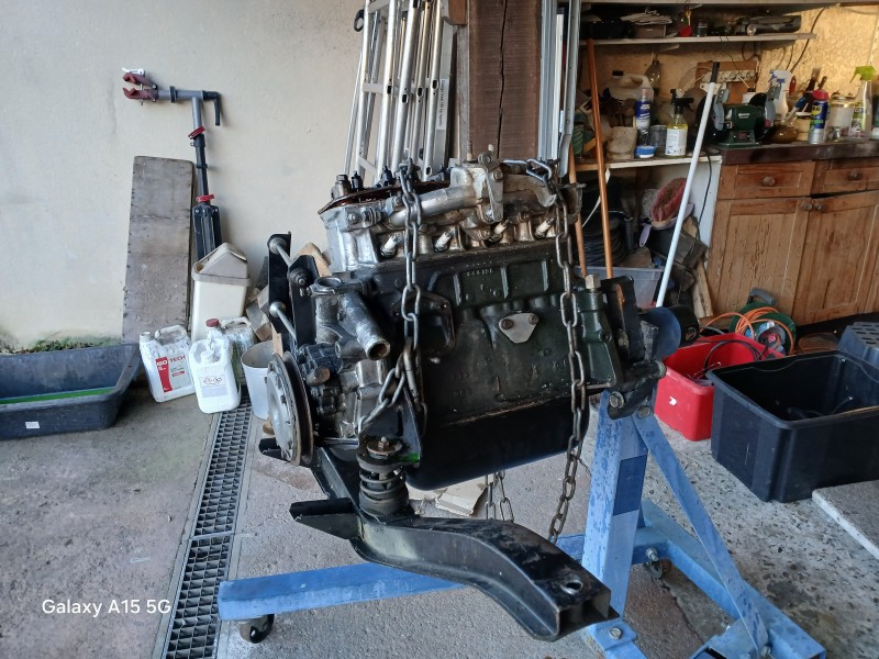

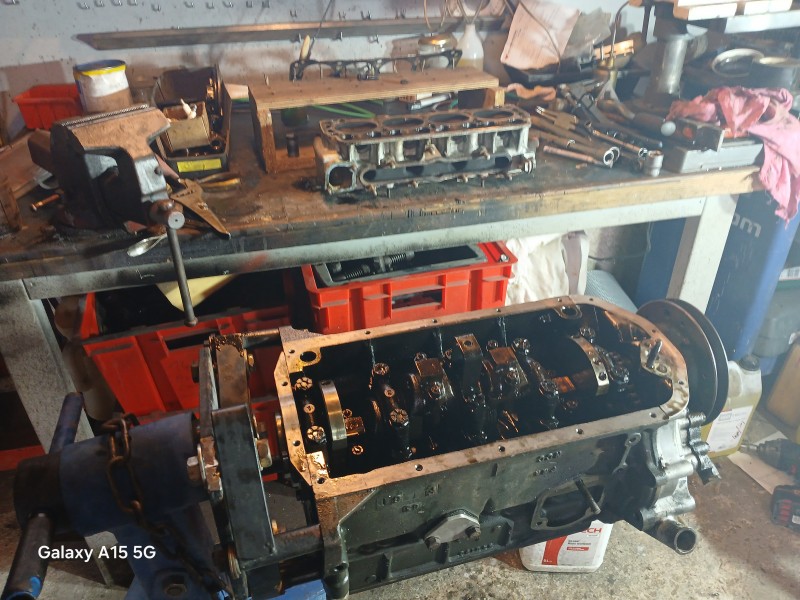

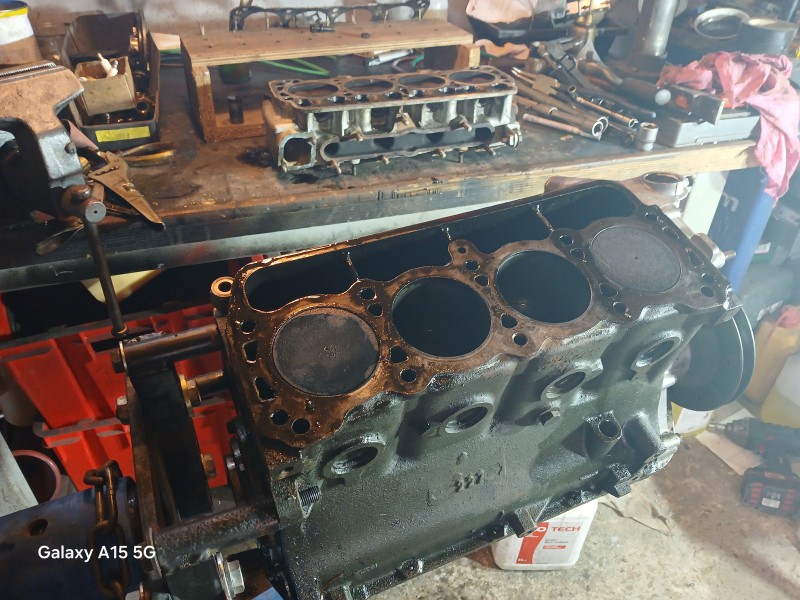

Message par bertone » 26 mars 2025 19:57
Et ben pour moi, ce ne sera pas un bon souvenir!!!Le moteur est HS les cylindres sont rayés, marqué ainsi que les pistons et il est en cote +0.4 donc à dèja été réusiné.
On peut le réusiner en 0.8 cela doit passer et c'est la dernière cote des pistons "réparation"
Le vilo est aussi HS complètement usé, marqué certains coussinets sont au rouge!!!
On dirait qu'il a tourner sans huile!!! et pourtant il tournait, mais fuyait comme un panier, le joint de carter d'huile était sortie de son logement , probablement "expulsé" pas la surpression dans le carter, du aux compressions qui passaient dans le carter d'huile!!!
Le vilo lui aussi a déja été réusiné, sur la ligne d'arbre et sur les manetons, il ne reste que 0.4 mm de réusinable, c'est jouable !!!
Il faut aussi blanchir la culasse et rectifier les sièges et les soupapes.
Moi, je ne sais que travailler comme cela on ne "bricole" pas un moteur.
Mais mon ami commence à "tiquer" devant le cout des usinages et pièces!...Poutant il était dentiste!!!
De plus mon rectifieur "Rectif 2000" déménage de la Garenne Colombe vers Chalan en Vendée , et donc les délais sont long!!Plusieurs mois et il y a de moins en moins de bons usineurs.
Monsieur est pressé!!!!!
Donc on a trouvé un moteur...mais dans quel état!!!!
Il est sur Bordeaux, (nord) donc Lundi AR Bordeaux pour chercher ce moteur, mais il faudra quand même le démonter pour le vérifier!!! car je refuse de le monter comme cela dans la voiture...comme me le suggère mon pot.
Donc suivant l'état je ne suis pas sauvé!!!!
Je fais cela bénévolement pour rendre service, je m'y suis engagé, j'assume!
