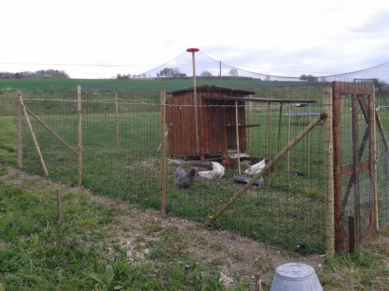

Bonjour 'Bernard', pour répondre à ta question oui je me suis déjà servi d'une tariere manuel pour planter
mes piquets autoclaves, piquets de 2,50m enfoncés de 70cm pour cloturer mon poulailler, je n'ai rencontrer aucun problème particulier si ce n'est que sa fait les bras, sans pour autant les faire tomber
Je suis du Sud Meusien
, donc beaucoup de cailloux, il suffit de tourner un ou deux tours en arrière et c'est reparti.
Travaux realiser il y a 15 jours
"Arnaud"

Amusant : je me suis servie d'une tarière pour enfoncer les 22 piquets de la clôture du poulailler, 30 cm de profondeur
terre agricole avec des pierres !
j'allais mettre une photo mais teravivi l'a fait !
J'ai acheté cette tarière manuelle au camion, elle a également servi pour la clôture chez mes enfants à Toulouse, 50 piquets,
de nouveau 30 cm, terre argileuse, no problemo.

Et voila le résultat
bon d'accord je suis plus en raccord avec la tarrière mais on m'a forcé, ok
