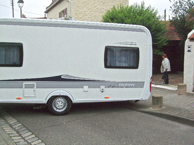

J'ai ce problème de dévers chaque fois que les roues attaquent le seuil cimenté de mon portail en marche arrière pour rentrer la Hobby dont la roue jockey est pourtant centrale.
Cette "marche" en ciment ne fait que 2 cm de haut et l'angle d'attaque légèrement incliné pourtant. Mais rien à faire, la caravane se fout en travers, il faut être trois pour retenir la caravane qui pivote pendant que j'actionne la télécommande.Image
Pendant ce temps là, je bloque toute la rue si personne ne se propose pour m'aider à maintenir la roulotte. Image Bien la peine d'avoir un Mover !
Vous voyez la partie en ciment blanc aux pieds de madame, c'est pourtant pas haut !
Copie de 2014_0824Anniv2014_JC_Olivier0051.JPG (85.66 Kio) Consulté 8960 fois
