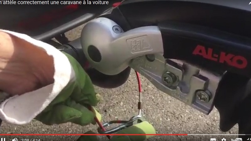

J'ai un peu de doute sur cette façon de mettre le cable comme préconisé par le monde du plein air
Quel est votre avis ? Personnellement, j'aurai peur que la boucle du cable passe par dessus la boule en cas de décrochage
(J'ai fait remettre un anneau sur mon attelage)
Bien Caramicalement.
Re: A peine croyable.Diffusé par un camping de Cavaillon ce
je le met toujours comme sur la photo si ta caravane se décroche elle va automatiquement baisser sur l'avant et mettre le câble en traction
donc le câble ne risque pas de passer par dessus la boule ceci n'engage que moi.

perso, pour l'accroche du cable j'utilise l'anneau prevu à cet usage sur l'attelage lui même
certe c'est "sportif" car il faut aller le chercher en dessous de la voiture, mais c'est plus sur
