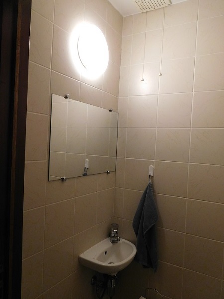

1) la lampe du wc : un plafonnier au mur qui m'avait donné quelques chaleurs... ampoule brûlée, plafonnier noirci... j'avais remplacé l'ampoule, je n'avais pas réussi à remettre le verre que d'ailleurs je n'aimais pas ! et je n'osais pas toucher ces fils, ce sucre... j'avais acheté un autre truc pour remplacer, un truc plus simple sans ampoule. Alors, hier, d'abord, j'ai essayé de trouver mes outils et je les ai rangés dans un beau coffre; et aujourd'hui, nous avons coupé le courant, placé l'escabelle et hop ! l'artiste (ma fille) m'a montré !
Juste que les vis de l'ancien ne correspondent pas... alors le nouveau tient par les cables et demain, j'irai acheter de l'autocollant double face pour le fixer !

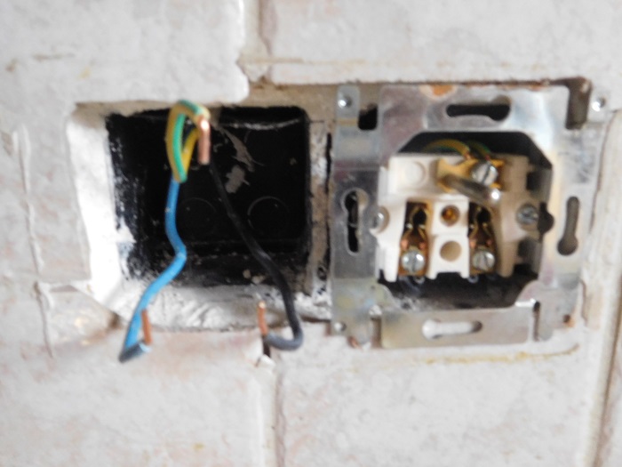

2) une prise de courant de la cuisine était valsée en morceaux... hier, j'étais allée avec un morceau acheter de nouvelles pièces (c'est une double prise de courant); le monsieur me dit : cette marque nico n'existe plus... ceci devrait aller ! sauf que... nous avons démonté et la pièce nico à remplacer n'était que le cache en plastique; or les pièces que j'ai achetées sont complètes avec l'intérieur des prises et encore... les trous ne semblent pas correspondre, ces prises de courant de la cuisine ne sont pas vissées dans le carrelage, elles ont été collées ! on a démonté... jusque la boîte de dérivation pour arriver à la conclusion que ça ne rentre pas dans le trou et on ne sait pas visser dans le carrelage... La prochaine fois qu'on se voit, on va démonter deux prises de courant dans le living ou dans le couloir, des prises facilement accessibles, et on ira les installer dans les trous de la cuisine. Mes prises à moi remplaceront celles qu'on aura enlevées dans des murs de plâtre : on pourra réparer autour !
Commentaire de ma fille... je suis pas électricien, je ne fais que donner des cours d'électricité !

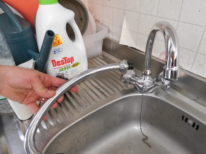

3) J'avais constaté qu'un robinet, en plus de tourner de gauche à droite, pivotait d'avant en arrière et je m'étais dite : toi, quand tu vas me lâcher, j'aurai un beau geyser ! j'avais essayé de le dévisser mais la pince était trop large pour passer entre les boutons d'eau chaude et d'eau froide... mettre cette pince en position oblique ne me permettait pas d'avoir assez de force, le tartre aidant, pour faire bouger quelque chose... alors, j'avais été trouver ce bonhomme qui m'avait confirmé : un seul diamètre standard, et oui, j'avais utilisé la bonne clé... Aujourd'hui, détartrage de ce robinet avec du vinaigre bouillant et dévissage réussi ! vieux robinet remplacé !
Commentaire de ma fille : ce que femme veut, femme le peut !

De plus ce qui est un peu comique, c'est que les cables électriques apparaissent en ombre au travers du hublot lorsque c'est allumé, ce qui donne une impression de toile d'araignée à l'intérieur ! un peu style Halloween...
