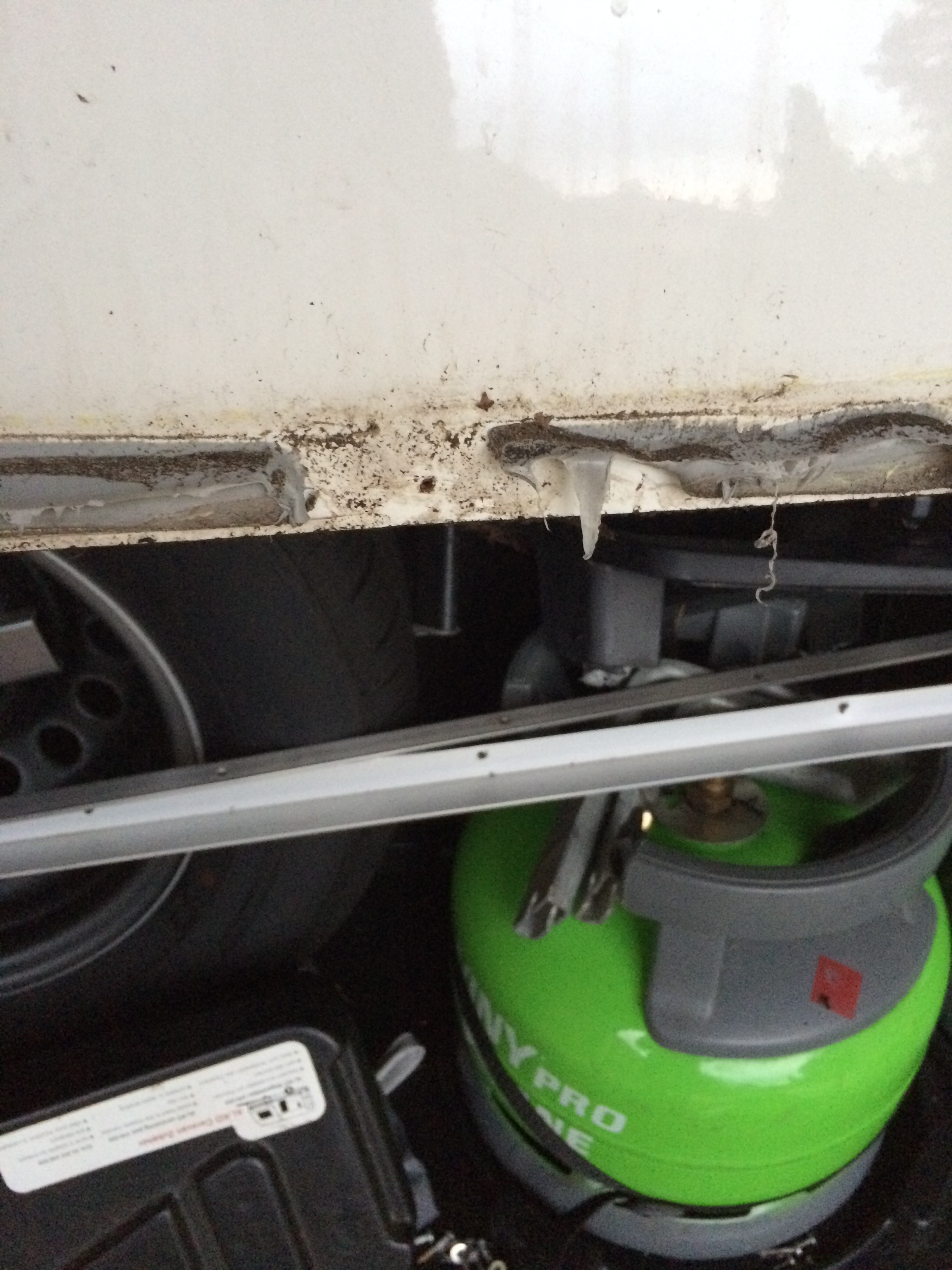

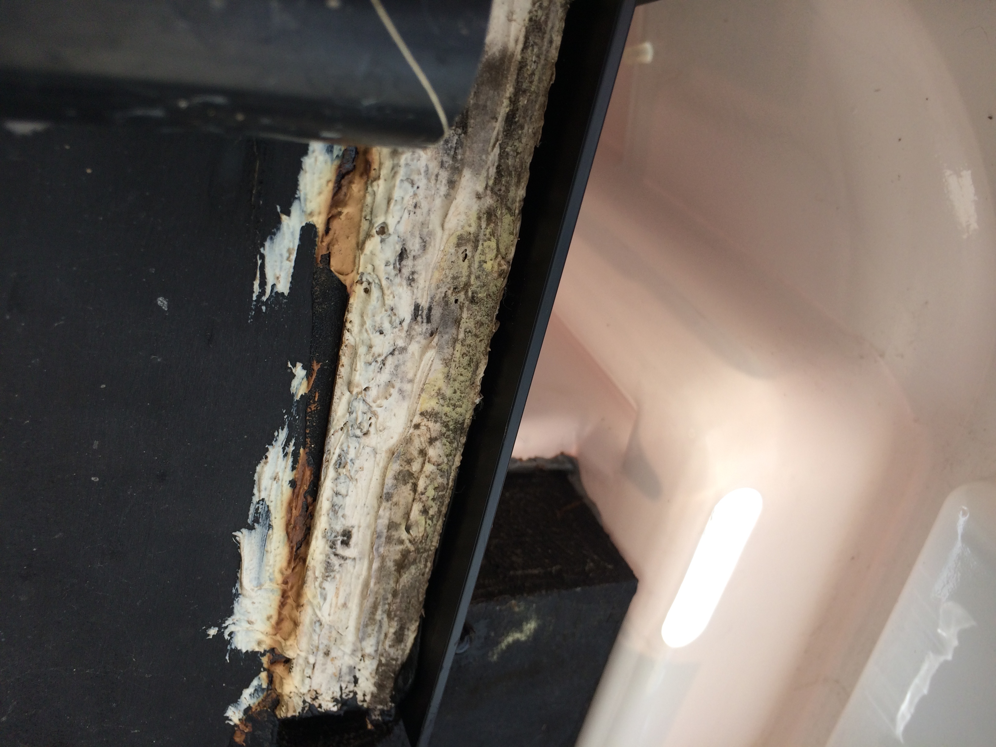

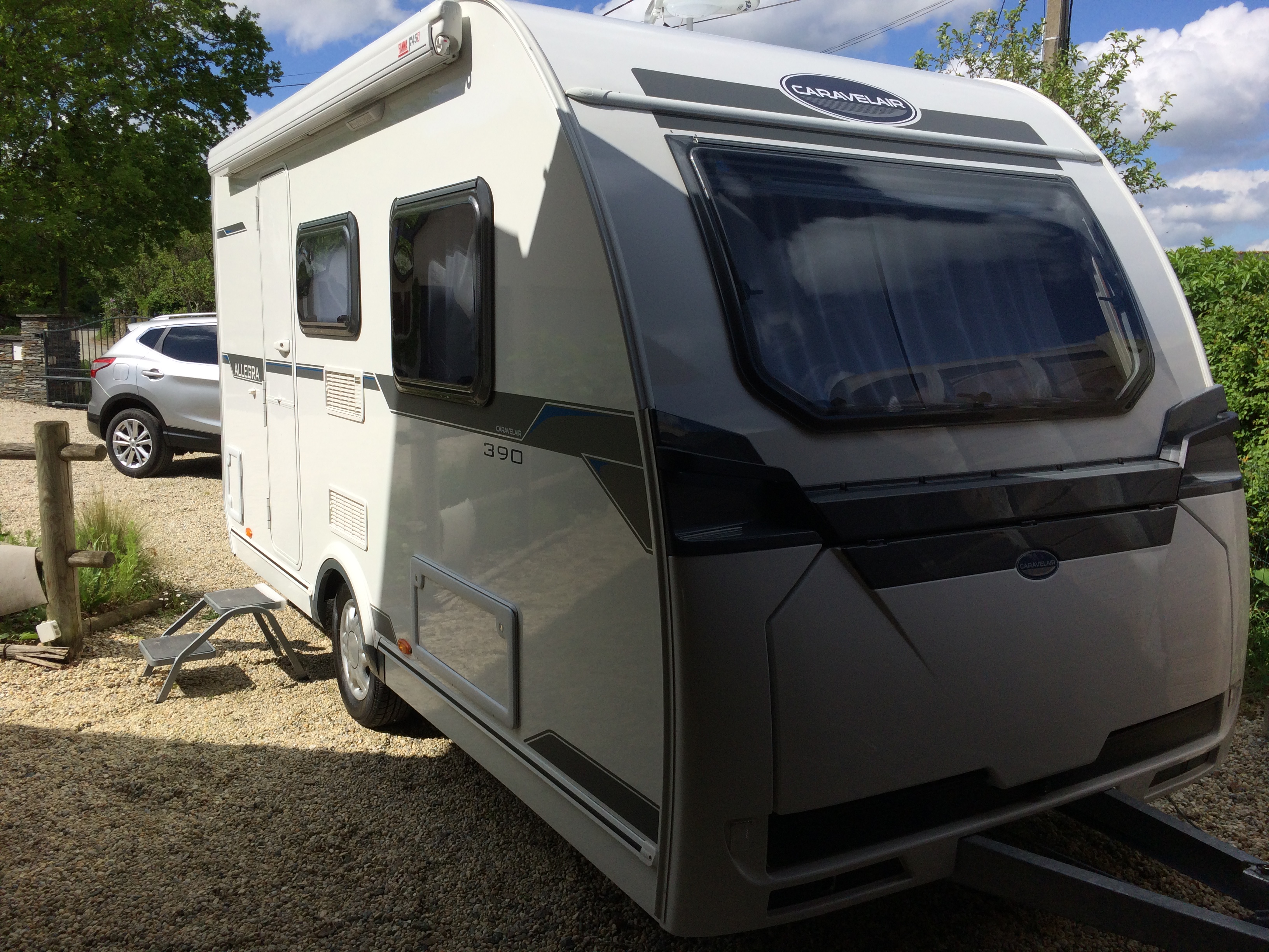

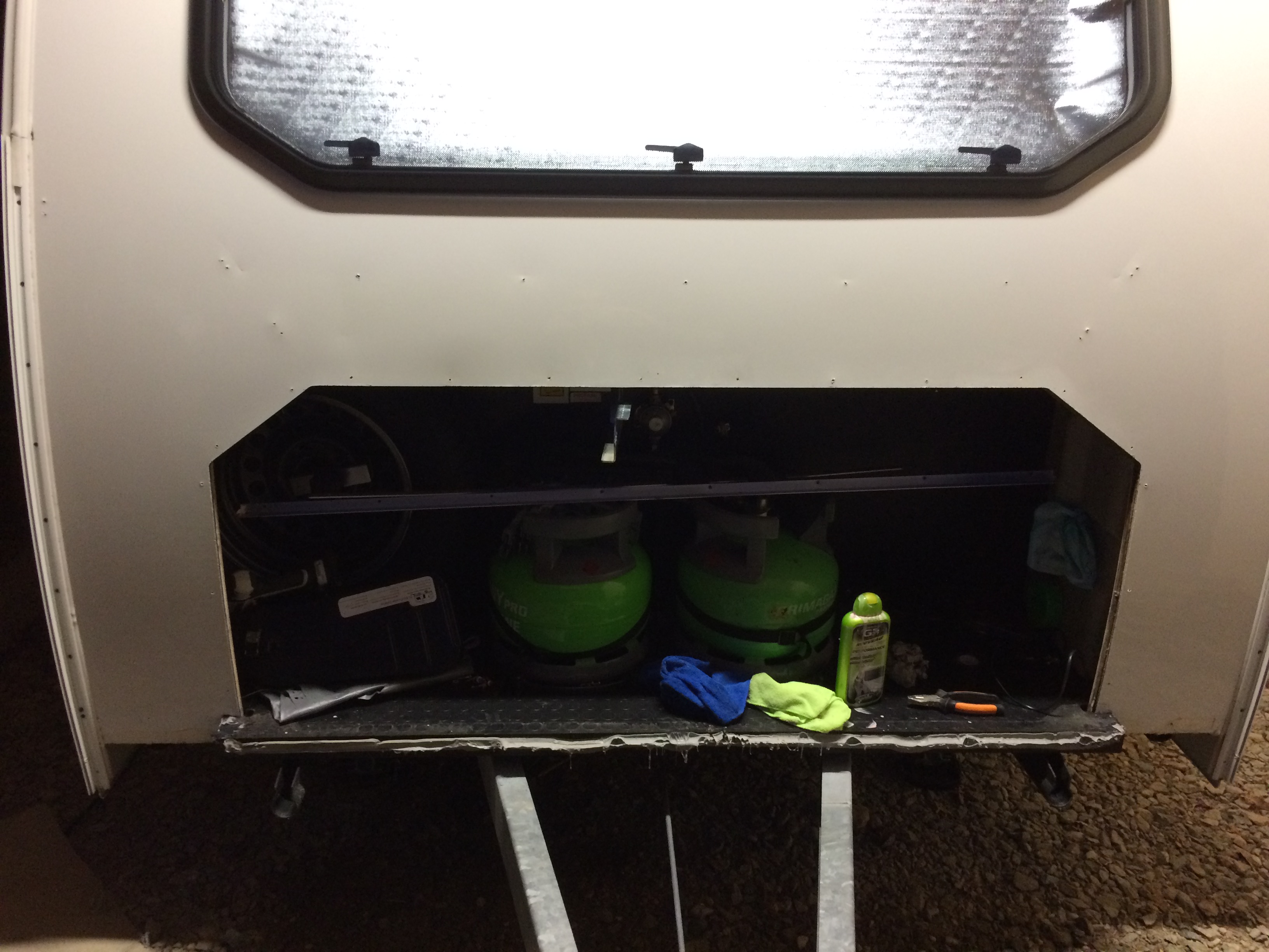

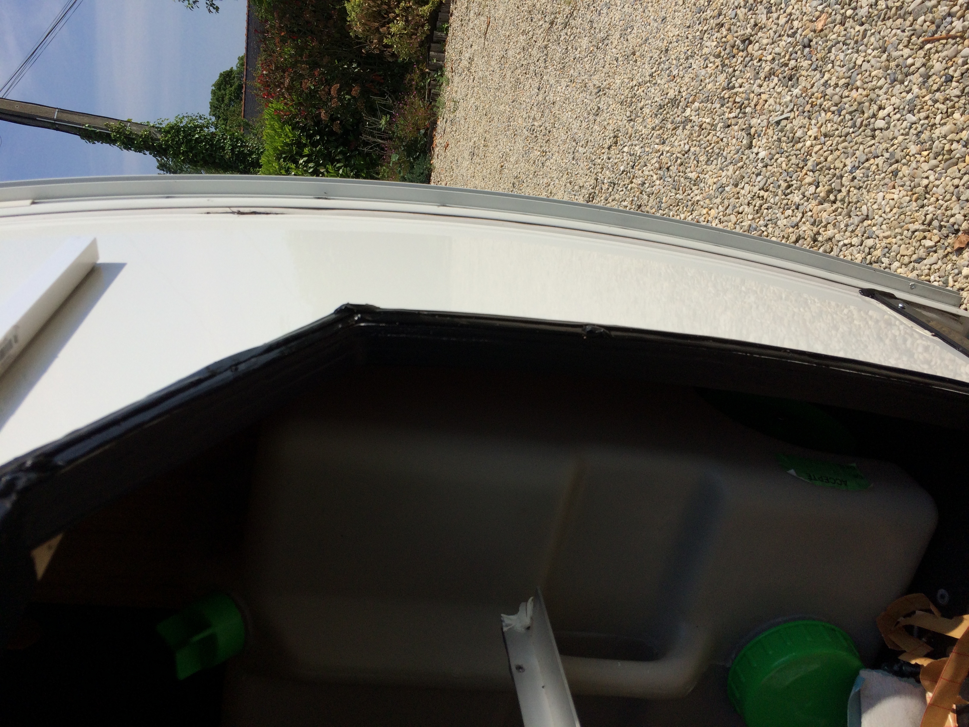

....Et oui, j'étais pourtant heureux de mon achat et puis quelques traces d'eau dans le coffre m'ont alerté :cry: :cry: :cry: :evil:

:roll: C'est vrai que les coffres ne sont pas très étanches
mais le coffre de ma Burstner ne l'était pas plus ! :lol:
Et puis si ça se limite au coffre a gaz c'est pas très grave ,c'est pas un coffre fort ! :mrgreen:

Quand il s'agit de caravanes qui ont déjà un certain âge il n'est pas surprenant de voir au niveau des coffres une certaine usure, de part les joints mais aussi les fermetures, donc c'est quasi normale, cela fait partie de l'entretien générale un peu comme une voiture il y a de l'usure et ce n'est pas une question marques, même si, pour certaines elles sont plus résistantes que d'autres mais au final çà arrive aussi, donc on retrousse les manches(çà occupe) et çà apprend aussi pour ceux ou celles qui ne connaissent pas c'est cela aussi le camping caravaning.

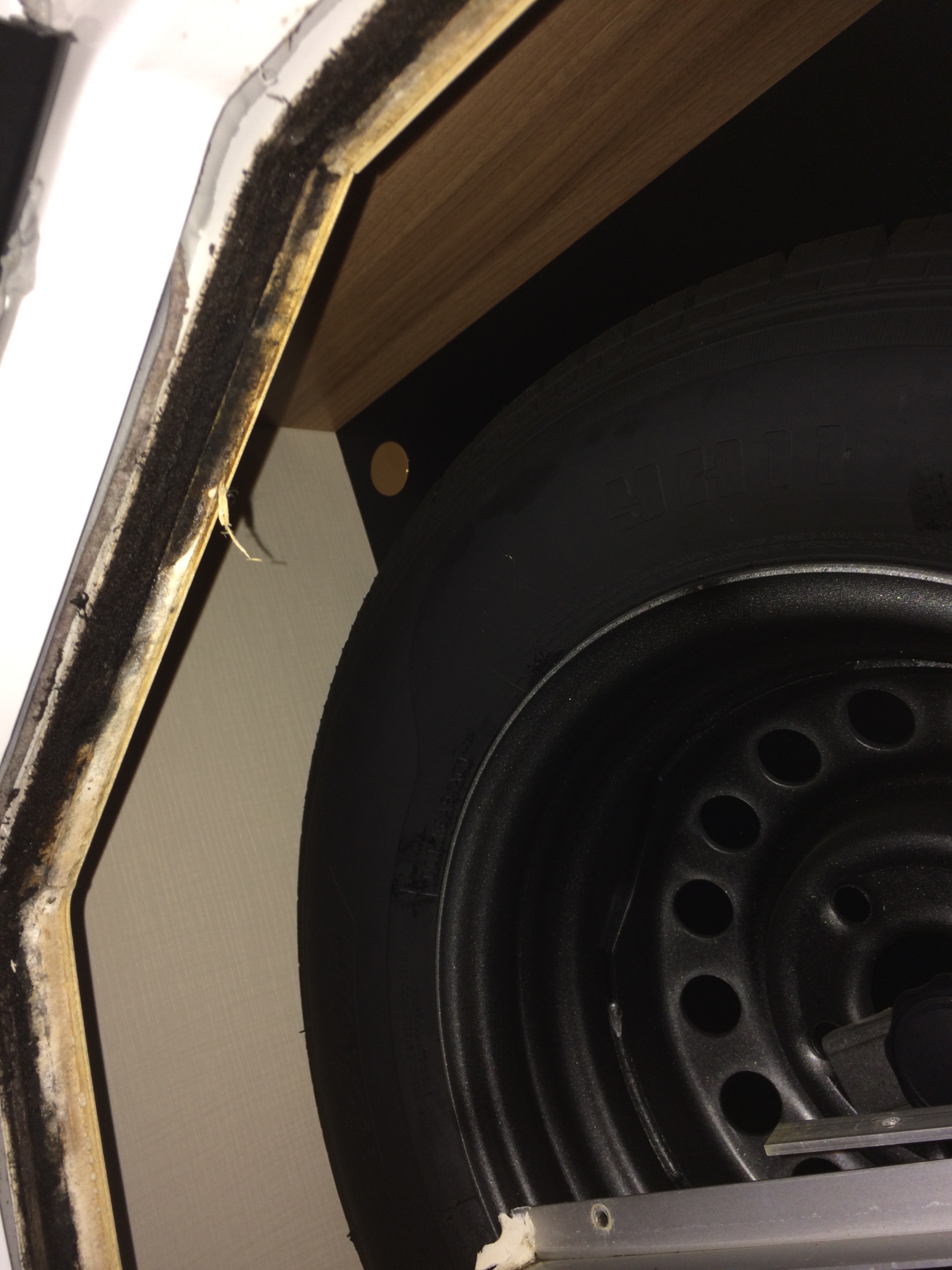

Vue l état des joints ça me paraît logique.
Refait les joints et ça va rentrer dans l'ordre.
Quitte à rajouter un joint ou une bavette, et tu oubliera vite l histoire.

Pas de panique.... fais l'entretien de tous tes joints, remplace ceux qui doivent l'être et puis tu verras...

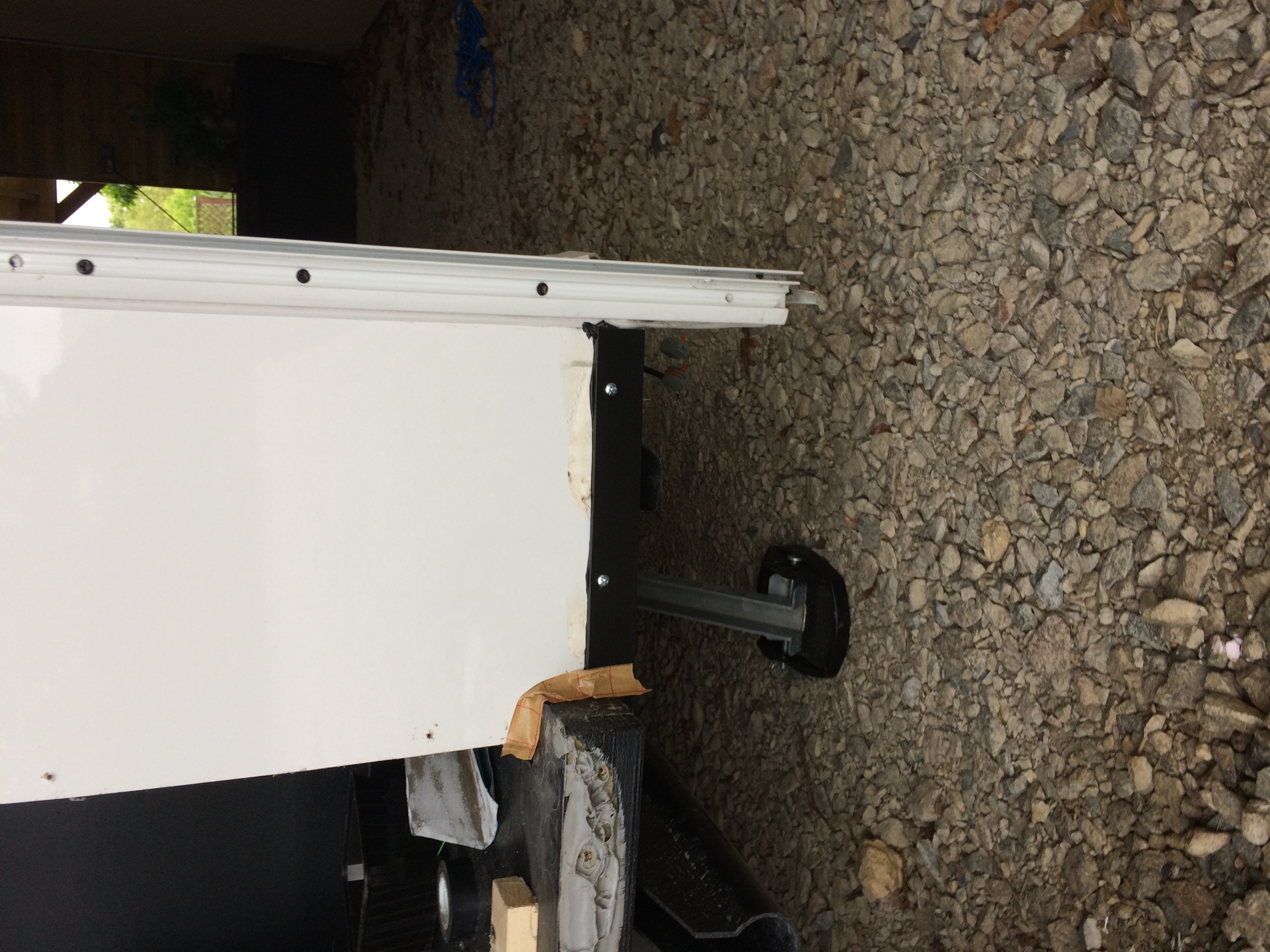

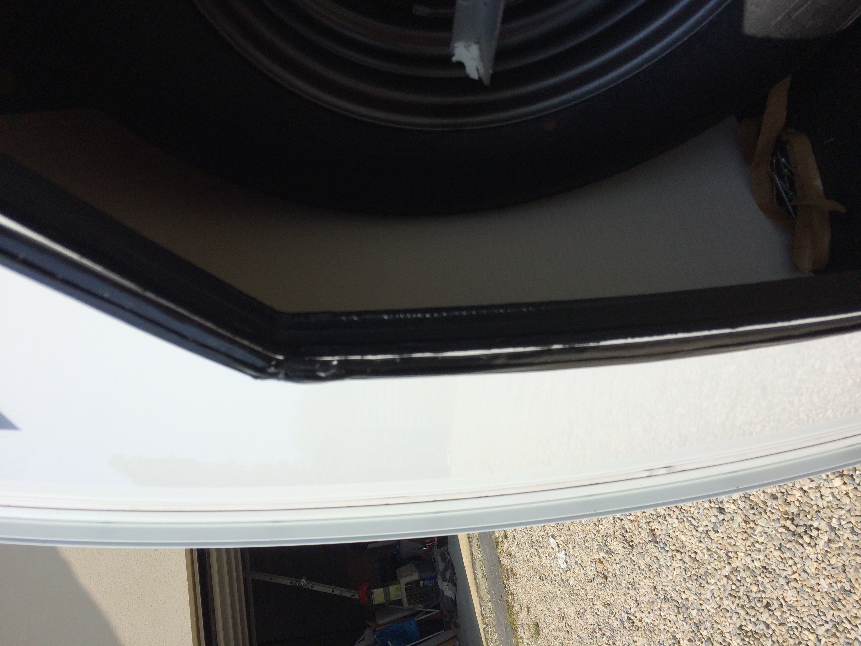

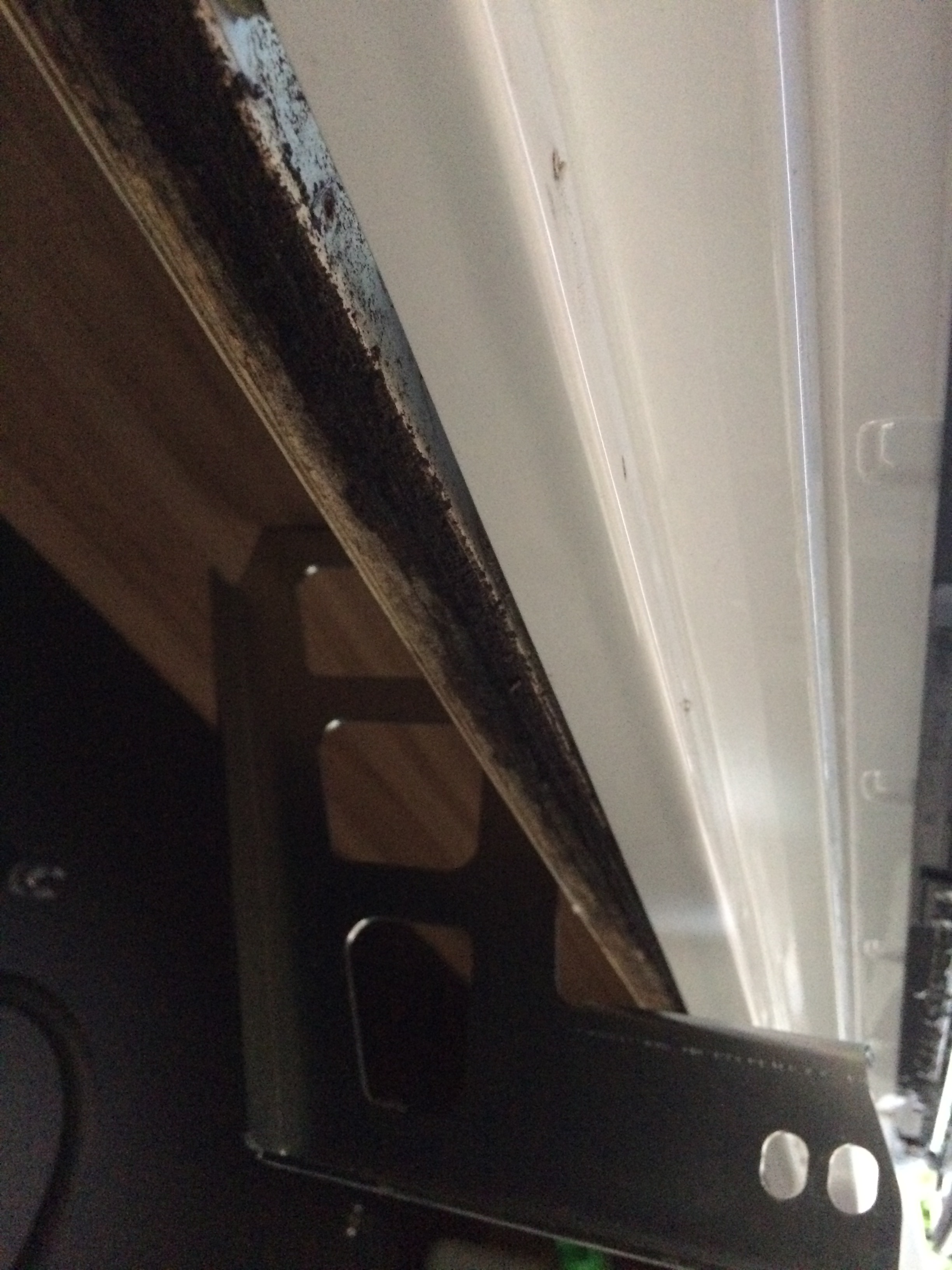

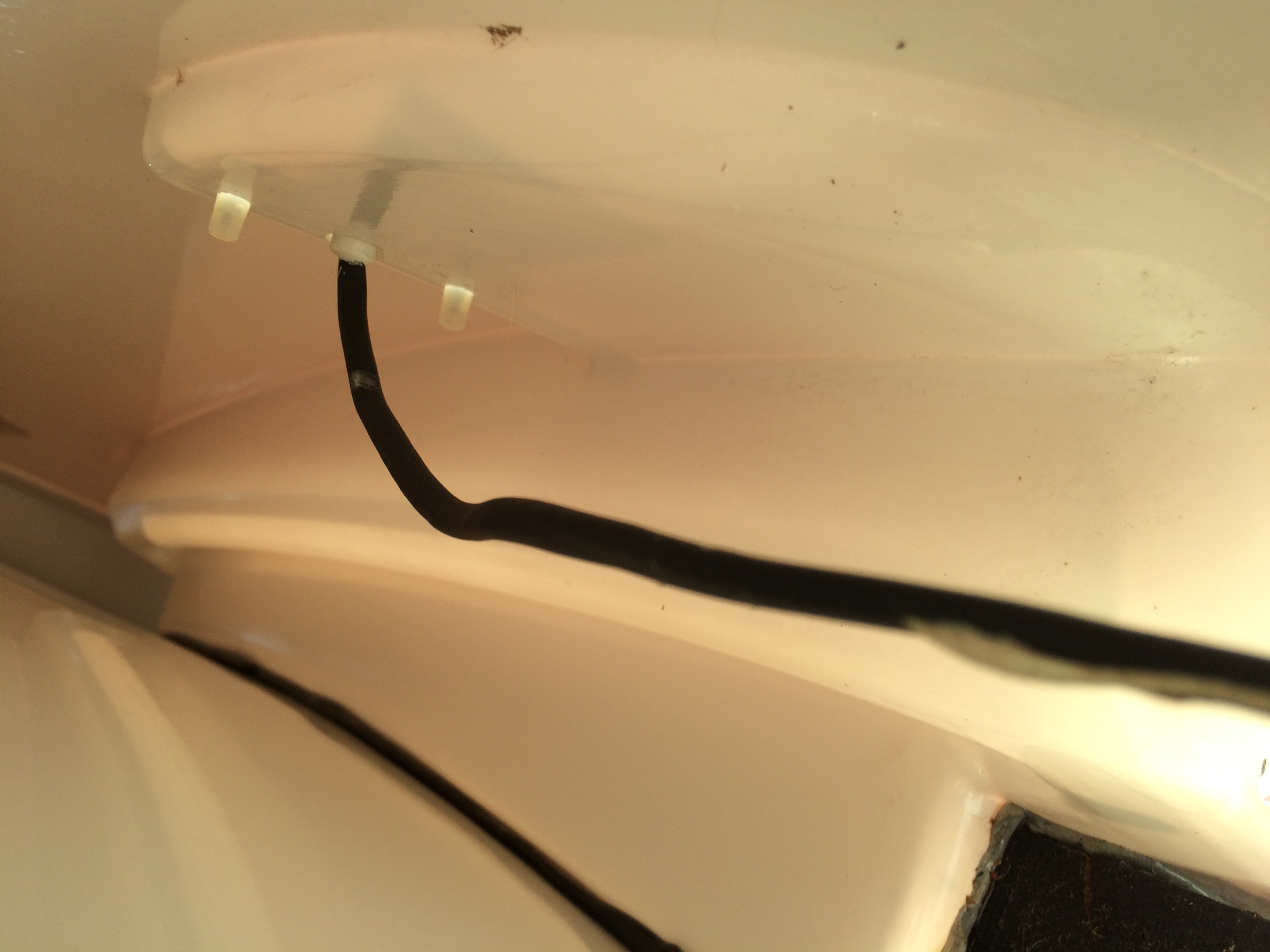

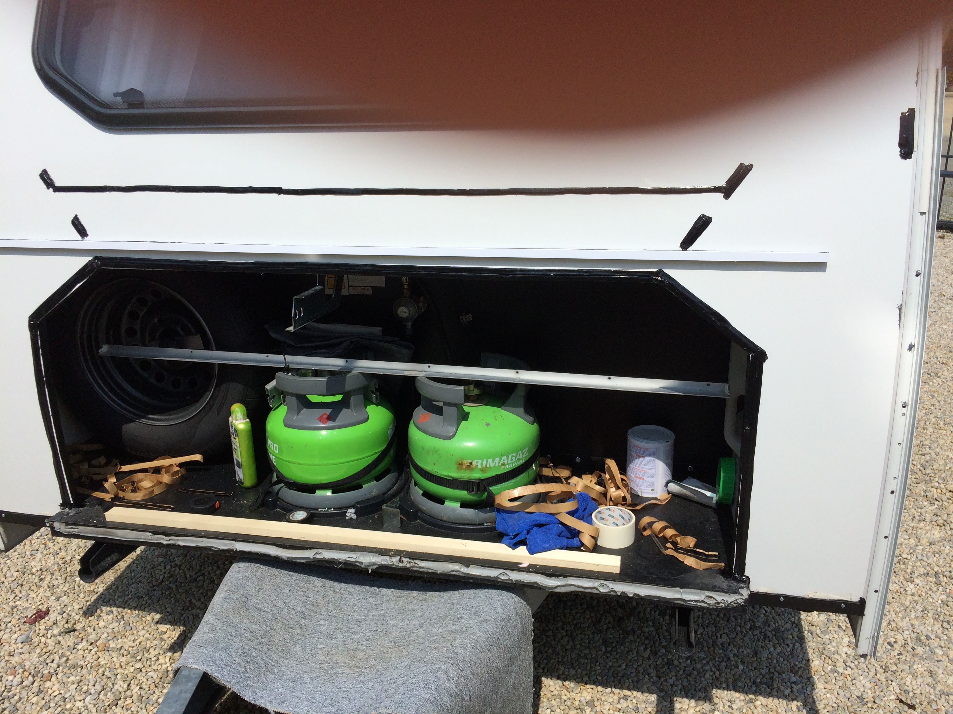

.....j'avais ouvert un post et je viens le compléter ...

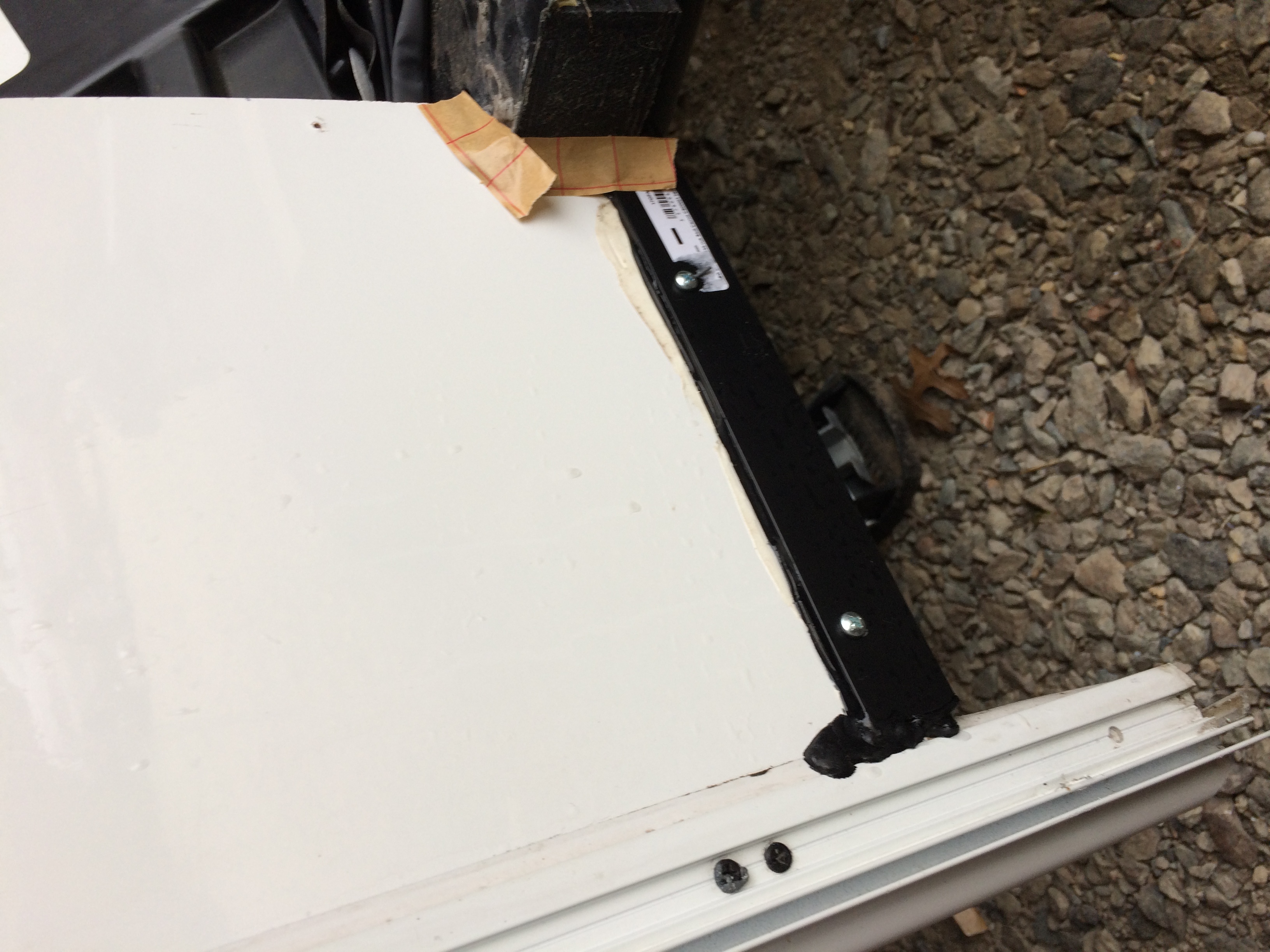

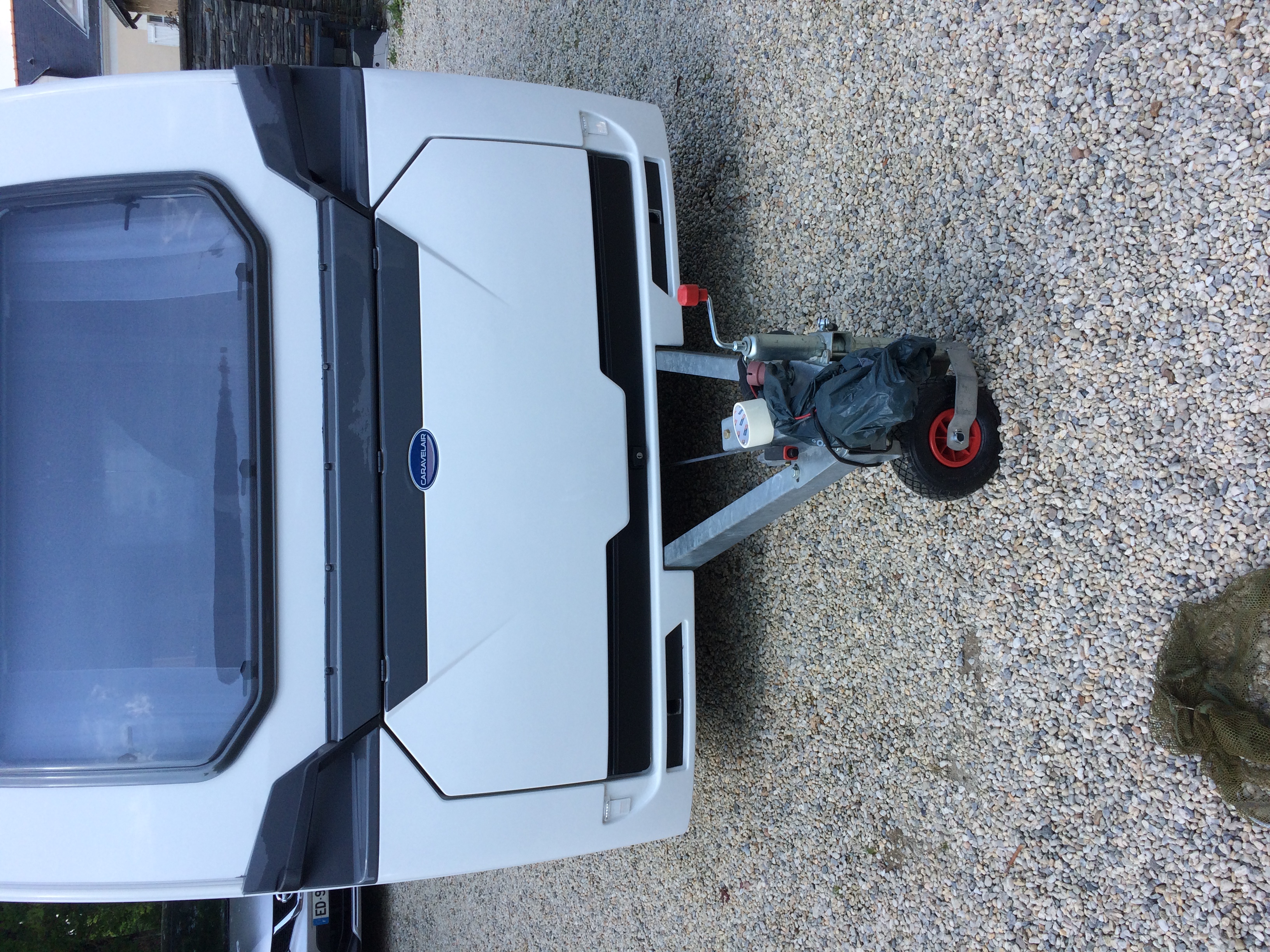

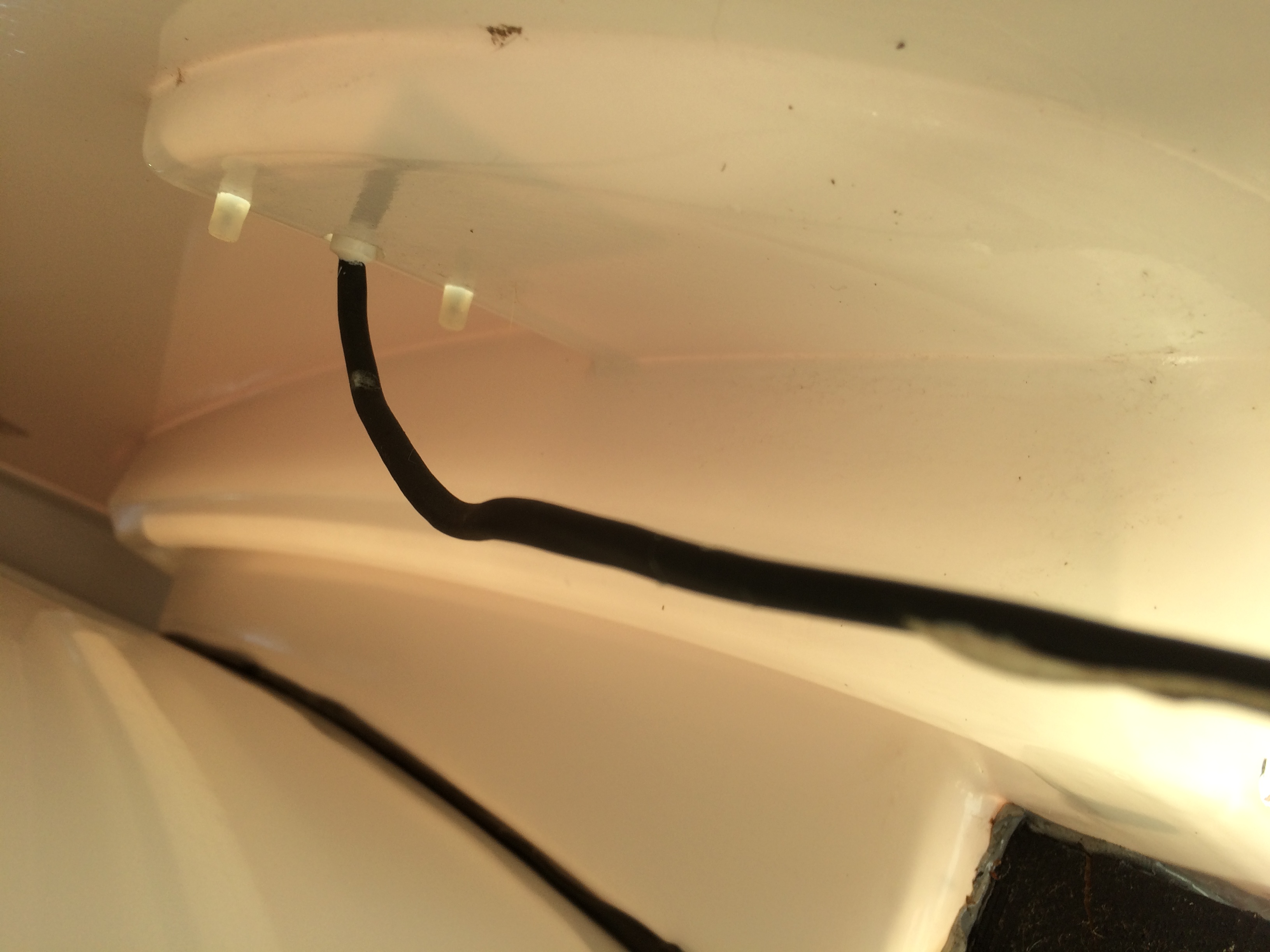

J'ai déposé la partie basse de la face avant , mis de la peinture goudronnée sur les parties en bois (après séchage) remastiquer avec du butyle en bande et j'ai mis une plaque plastique sur les parties basses droite et gauche afin d'éviter que l'eau pluviale ne migre sous le plancher .....j'ai aussi mis une gouttière (collée au butyle) pour limiter encore les risques d'infiltrations ......

Super
Du beau travail. ===8 ===8 ===8
