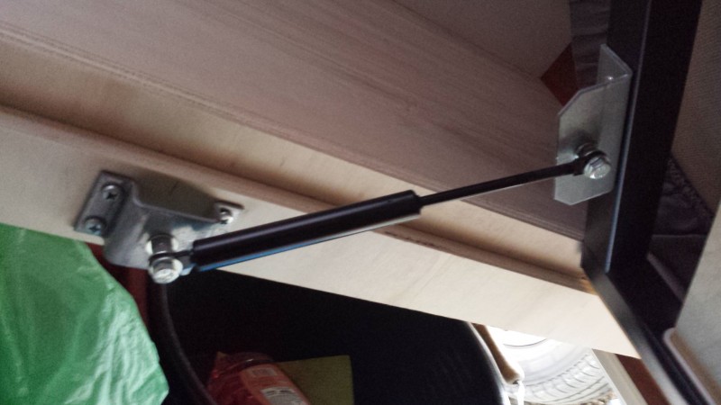

Sur ma caravane un de mes lits jumeaux ne possède qu’un seul vérin. Il a du mal à tenir ouvert sans retomber. Je pensais en rajouter un autre, le problème j’ai beau avoir la référence, impossible de trouver l’identique sur internet, y compris chez la marque du vérin.
Quant au concessionnaire, il a arrêté les caravanes pour les « CC »
Si j’en installe un plus puissant à la place de celui-ci, je devrais certainement repositionner les fixations au vu de sa grandeur.
Est-ce que mon idée est bonne ?

Pas nécessairement, si celui en place fatigue, soit en mettre deux de même type, soit en mettre un plus puissant, mais nécessairement pas plus grand mais plus gros ce qui fait qu'il n'y a rien à changer.
Le tout est de savoir si un plus gros peu se loger là ou se situe celui qui est à changer, quand je dis plus gros c'est environ 1/2 cm ce qui en proportion devrait suffire.

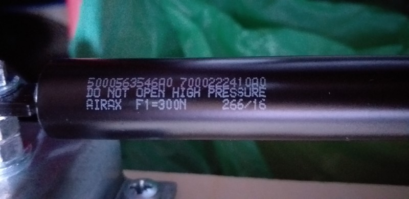

D'après les références de mon vérin, c'est un 266/16 c'est les dimensions et 300N la résistance ce qui fait 30kg. Je me trompe ou est-ce correct. ?
Merci
Le Berbère
Messages : 1340
Re: Vérin de lit
Message par Le Berbère » 23 sept. 2019 08:26
pour moi cela est très correct et tu devrais trouver le même sur internet
Re: Vérin de lit
Message par Menhir22 » 23 sept. 2019 08:27
tu as tout bon :mrgreen:
il est vrai qu' un seul vérin à 300 Nn c' est un peu faible. plus fort il sera plus gros :roll:

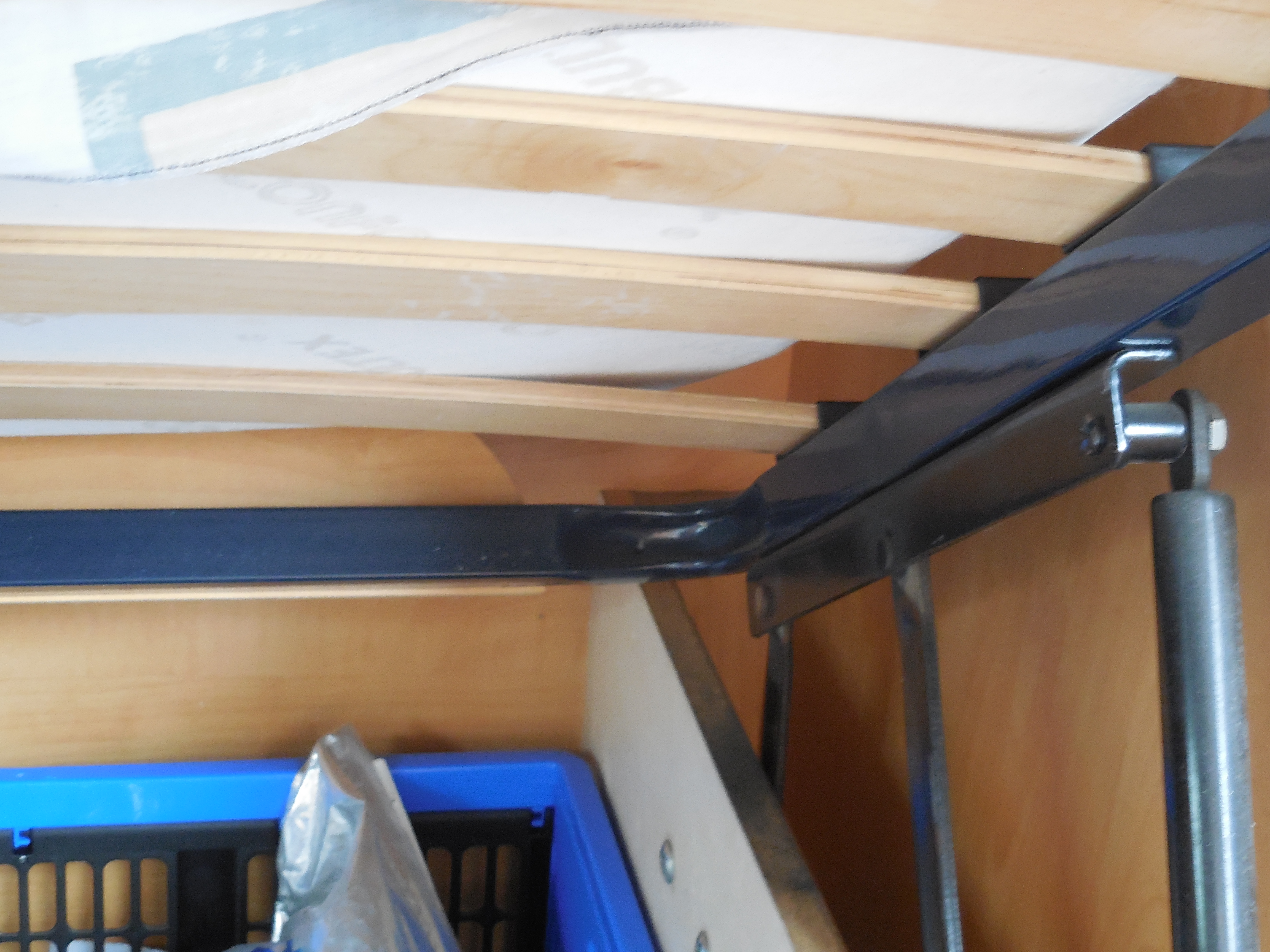

Messages : 19243
Re: Vérin de lit
Message par Mdame Lili » 23 sept. 2019 12:31
Disco, La Mancelle 2008 avec lit de milieu à ceci comme vérin de chaque côté
