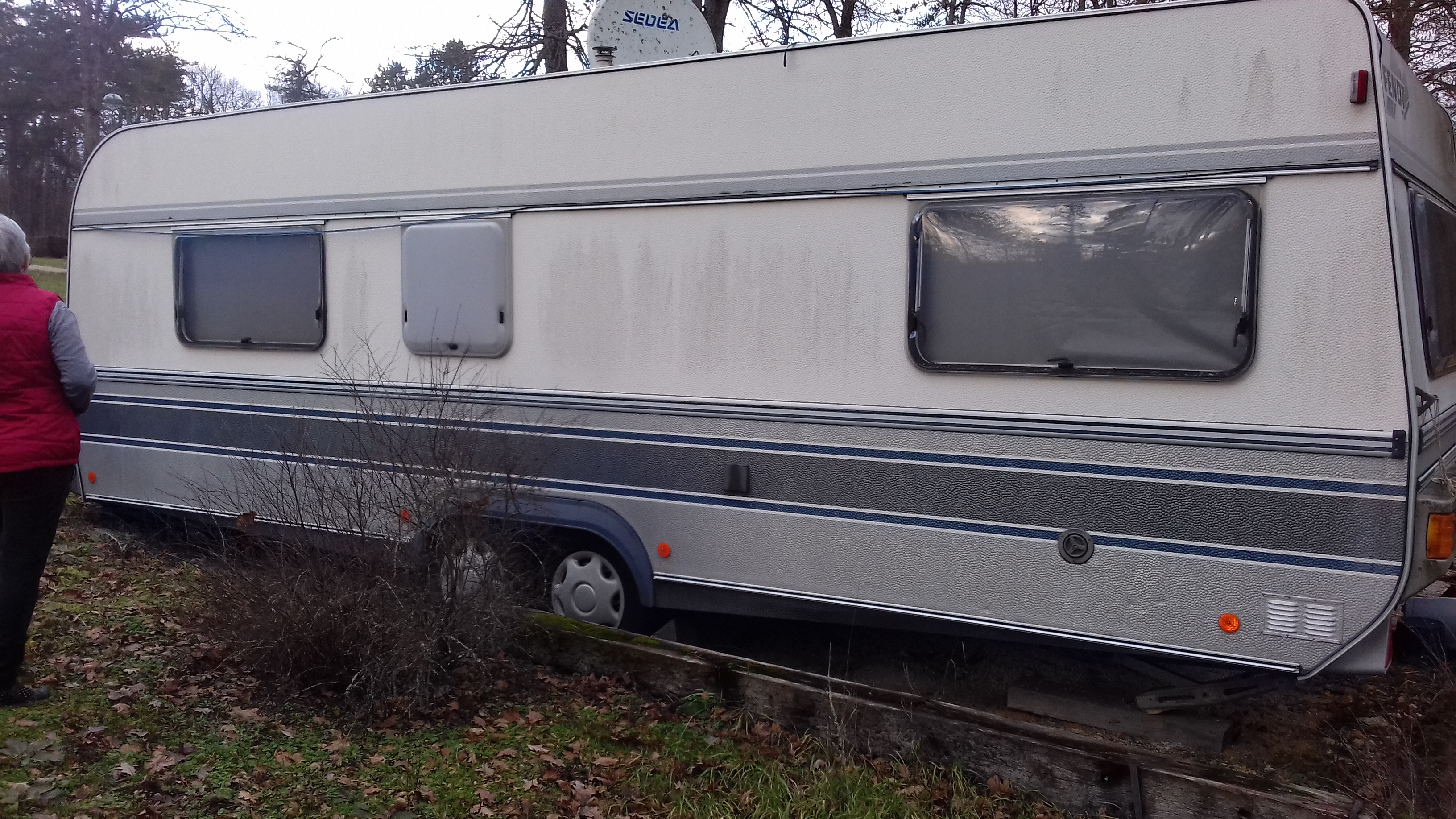

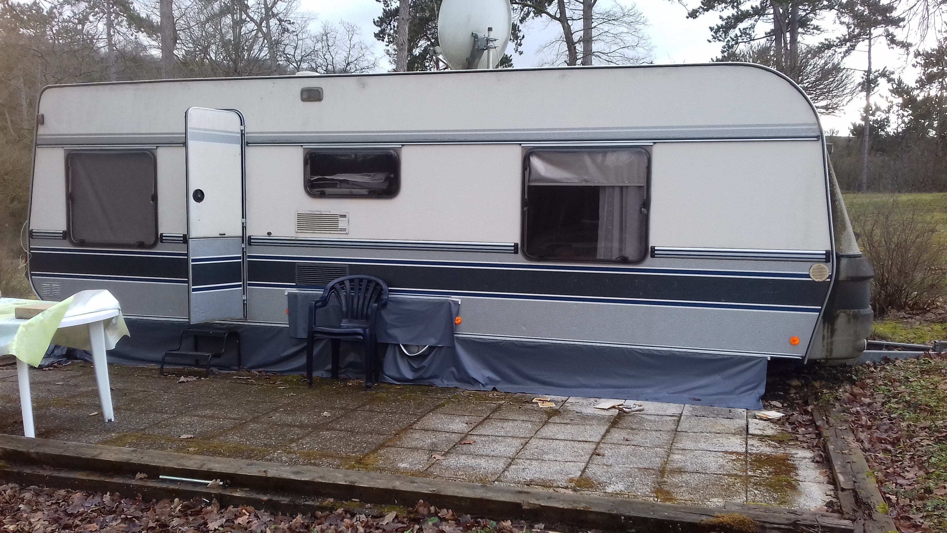

Bonjour à tous.
Je viens d'acheter une caravane Fendt (voir photo).
Elle est sur un terrain de camping, location à l'année (Lorraine)
Elle à passé 2 hivers dehors.
J'aurais quelques question, sollicitant les conseils de personnes ayant l'expérience en matière de caravane:
- La caravane et vraiment sale sur le toit et aussi sur les côtés comme on peu l'apercevoir sur les photos (sur l'avant), genre de la salissure noire, qui je crois vient en partie d'un arbre non loi de là.
Quelles produit et techniques me conseillez vous pour la laver?
-Je n'ai pas relevé de fuite, mais si c'était le cas, est il possible de pallier à cela avec du silicone, si c'est une histoire de joint?
Trouve-t-on des joints pour les fenêtres ou les petits velux de toit?
- La caravane est comme vous l'avez compris dehors. Je me pose la question de l'hivernage. Est il possible de la garder dehors pour l'hiver prochain?
Naïvement je me dis qu'une bâche peut marcher, à condition qu'elle ne soit pas en contact direct avec la carrosserie afin d'éviter la condensation...Qu'en dites vous?
Sinon, existe t-il des bâche qui sont étanche à l'eau mais qui laisse circuler l'air? Question idiote, mais bon.

Bonjour, te tracasse pas... elle est sale mais un petit coup d'éponge et ce ne sera plus qu'un mauvais souvenir ! pour laver la mienne, j'ai un produit "doux" acheté chez le concessionnaire qui m'a dit pas de savon vaisselle ! j'ai aussi un produit "lavant" à base de silicone, je peux l'utiliser pour enlever les petites tâches, un peu frotter... ou encore en mettre un capuchon dans mon seau d'eau ! c'est un produit qui laisse une fine pellicule, j'ai lavé l'intérieur du pare-brise de l'auto avec et j'ai trouvé génial, la poussière s'accroche beaucoup moins ! j'ai aussi lavé les fenêtres de l'arrière de la maison car il y a beaucoup de poussière et j'aime beaucoup ce produit !
Pour ma caravane... depuis 2010 elle est dehors ! jusqu'en 2017 chez le concessionnaire et ensuite avec moi ! d'abord dans un camping avec beaucoup d'arbres et maintenant chez une de mes filles, près de deux noyers ! et déjà toute sale alors que je l'avais lavée au mois de décembre... tant pis, c'est comme ça ! je la laverai avant la prochaine sortie... si l'occasion se présente ! Pour le toit, il n'y a pas grand monde qui le voit... sauf si tu la gares devant chez toi et que tu la regardes du premier étage ! c'est plutôt les contours des fenêtres (je fais les joints chaque année) et des lanterneaux; là je suis plus méticuleuse, j'ai toujours peur que des bestioles style coccinelles, araignées... aillent y faire leur nid !

Bravo pour cet achat, l'urgence est de vérifier si il y a pas de fuite, vérifie les angles, les contours de fenêtres avec minutie,si besoin pas de silicone mais du mastic style sikaflex pro 11fc, une bâche étanche de façon provisoire le temps de vérifier pour les fuites éventuelles, pas de karcher non plus pour nettoyer plutôt un jet et déjà dit plus haut du courage !

un pulvérisateur rempli d' eau et quelque gouttes de lave vaisselle
un balai et tu frottes quitte à recommencer une fois si vraiment sale et idem pour le toit avec une bonne échelle, je ne monte pas dessus bien qu' on peut le faire.
vu la photo, pas si crasseuse que ça :mrgreen:

Bonjour et félicitations pour cet achat de qualité, perso j'utilise le produit "clean caravaning" ,très efficace pour récuperer une caravane dans cet état , y compris pour les traces noires de joint...et pour passer l'hiver dehors , une bâche d'hivernage réspirante spéciale caravane aux bonnes dimensions...

Perso je ferais juste un bon lavage au Shampoing Auto basique
et un bon coup d'huile de coude avec un chiffon etdu White Spirit sur les traces noires
et un deuxiéme shampouinage ensuite pour éliminer le white et c'est tout

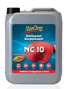

Pour le nettoyage j'utilise NC 10 de chez néo Cleam très efficace le seul hic c'est le prix 45€ les 5 L
