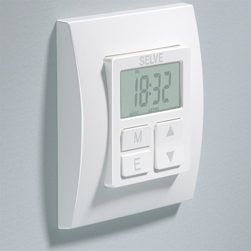

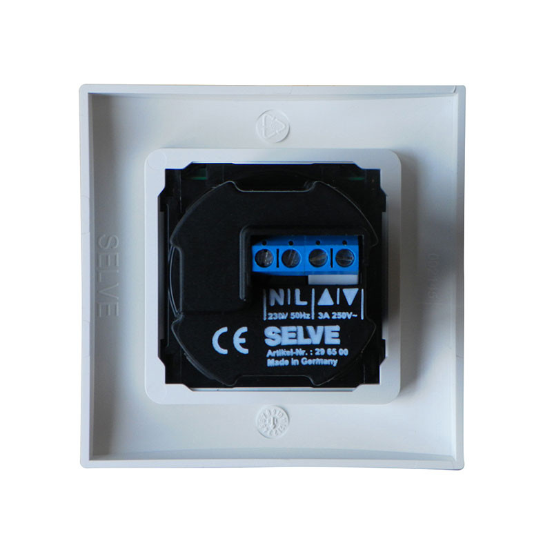

ça fait 20 ans que j'ai des volants roulants alu avec mousse isolante dans les lames motorisés en Somfy (6)
1 grand a la porte fenétre ,4 fenétres ,1 fenétre de S de B
A début ils étaient avec les boutons classiques (comme sur la photo en bas)
mais ils y a 8 ans j'ai monté des petites horloges programmables Selve sur chaque volets
Elles m'ont coutées 45 € par fenétres ,les avantages c'est qu'il n'y a rien a modifier
qu'elles peuvent laisser les volets en manuel ou les programmer en Auto/Auto War/ Auto Astro
cette derniere programmation est interessante car elle ferme les volets avec l'heure du coucher du soleil
en fonction de la latitude et du fuseau horaire leur montage est très simple il suffit de rebrancher les fils
et de les remettre dans le boitier encastrés d'origine
Je ne veux pas non plus de télécommande !

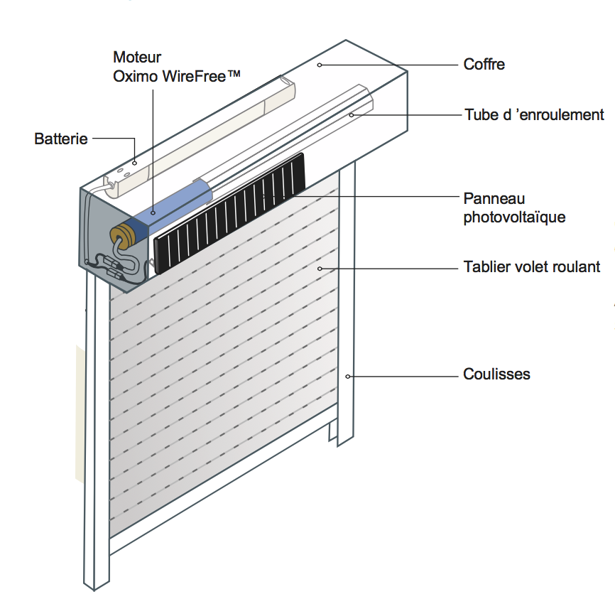

Re: volets roulants
Il existe maintenant des volets roulants télécommandé et autonome
grace a un petit panneau photovoltaïque et une batterie
qui ne necessite aucun montage de ligne électrique !
