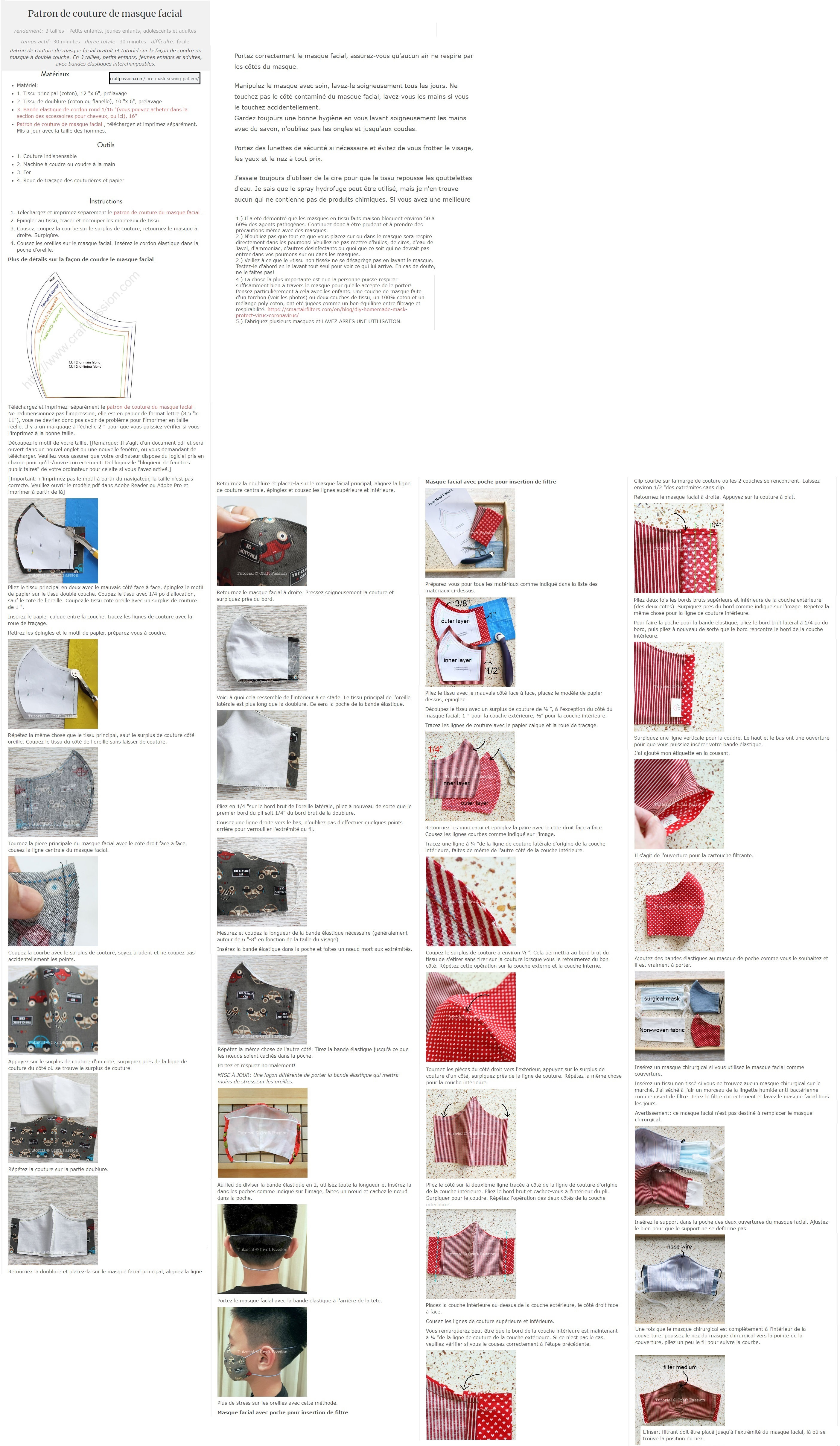

Si vous aussi vous cherchez un tuto, voici celui que j'ai trouvé
https://www.zupimages.net/up/20/12/vrs7.jpg
http://www.foudeconcours.com/forum/disc ... e-en-tissu
Si jamais vous décidez de vous lancer, je crois qu'ici vous aurez les bonnes dimensions directement : https://www.craftpassion.com/wp-content ... tern-1.pdf

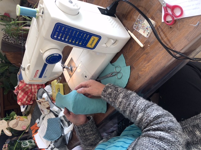

Mon épouse a récupéré sur le net un patron pour confectionner des masques en tissus.
Elle a utilisé du Coton(champ opératoire) avec une doublure intérieure ouatée matelassée, le tout assemblé, les rubans ont été fait avec avec le tissus.
L’essentiel quand on sort pour les courses dans le super marché de ne pas contaminer les caissières, si toutefois nous étions porteurs de cette saleté.

Je crois que c'est le même patron que le mien ! sauf la finition... les miens sont pourvu d'un seul élastique qui relie les deux extrémités en faisant le tour derrière la tête.
Pour le premier... deux tissus coton pour l'endroit et molletonné pour l'envers, j'ai eu la surprise que l'envers est plus grand que l'endroit malgré que j'avais coupé aux mêmes dimensions... probablement un textile qui s'étend plus que l'autre !
Pour le deuxième masque, j'ai coupé l'envers un peu plus court que l'endroit et j'ai terminé les côtés sans joindre l'envers et l'endroit : de cette manière il est possible d'insérer un autre masque, un morceau de filtre à café par exemple, selon celui qui l'utilisera... entre l'envers et l'endroit !
En espérant que l'on n'aura pas besoin de ces masques et que je me dirai que j'ai encore une fois fait du travail inutile ! (sauf que je m'apprends à utiliser cette machine à coudre !)
