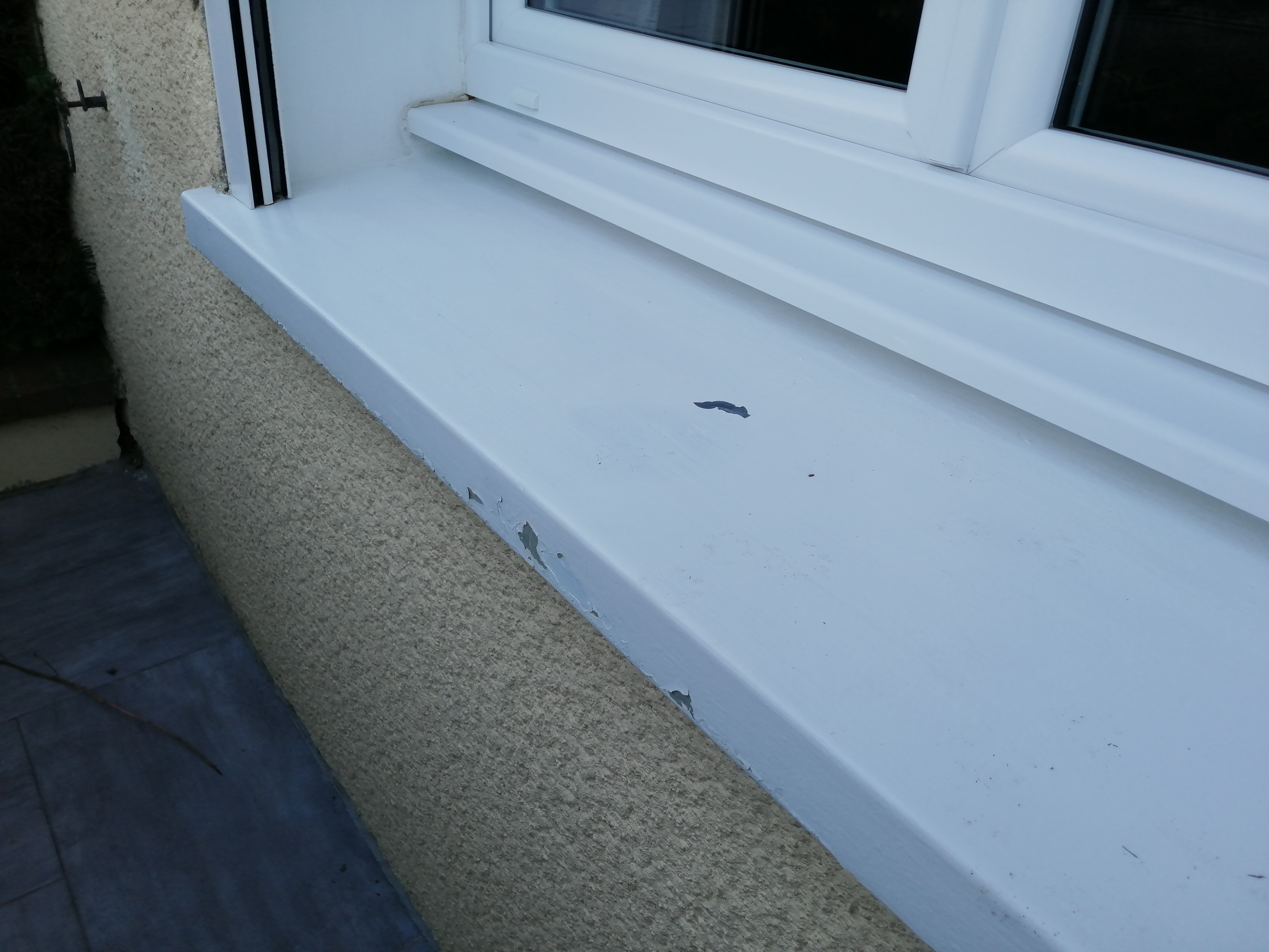

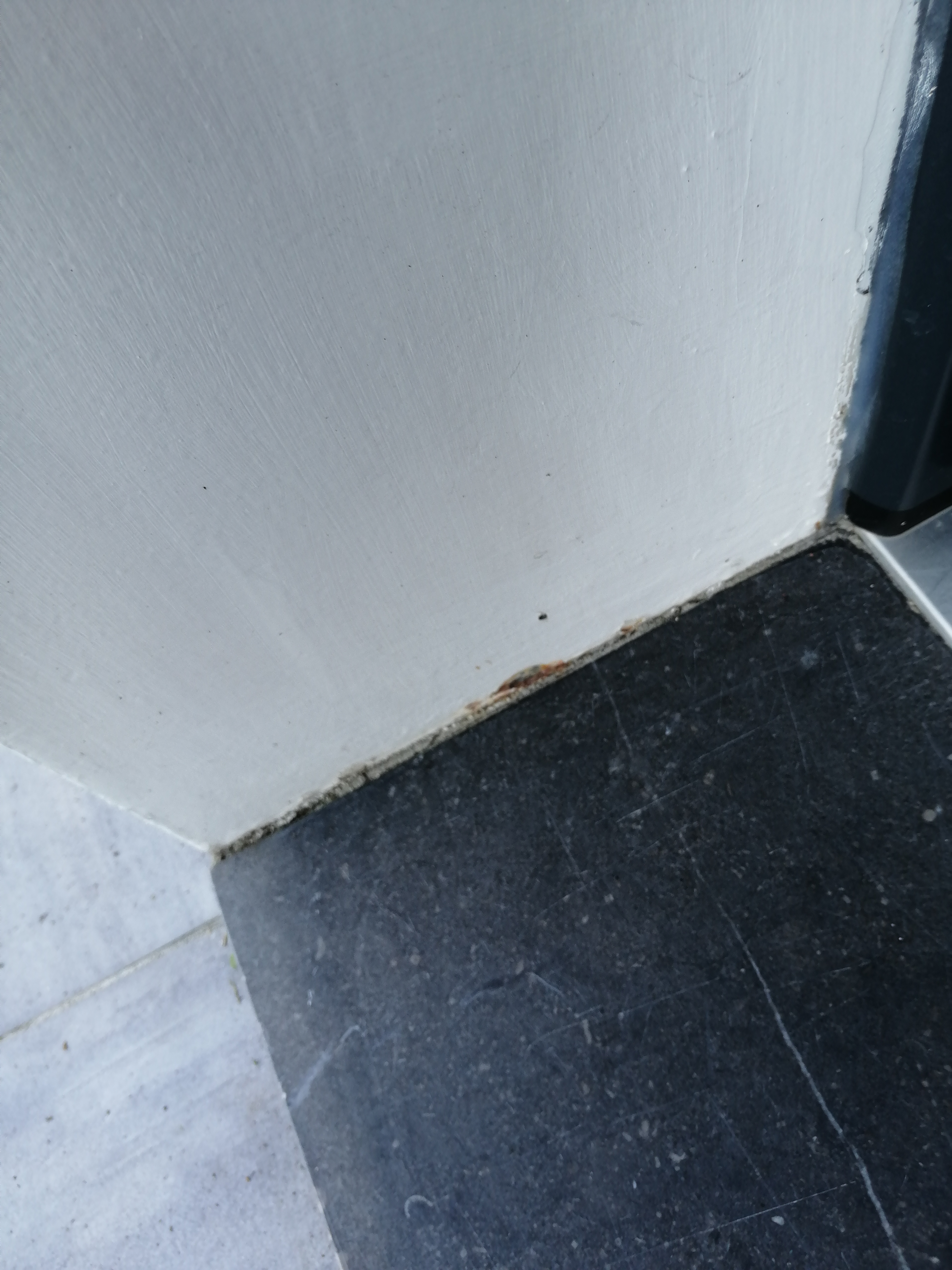

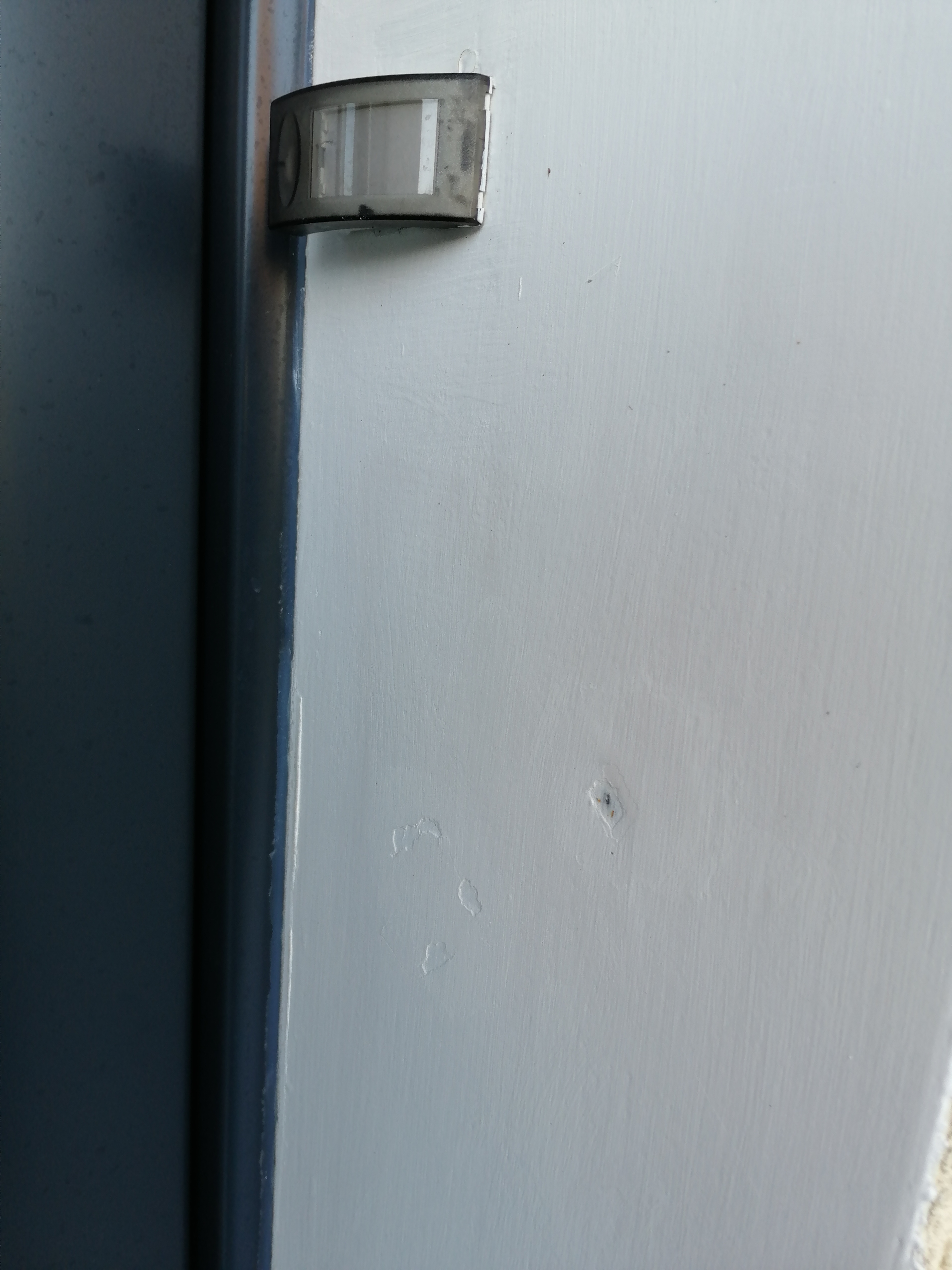

Bonjour à tous
je fait refaire ma façade en crépi et j'ai des appuis de fenêtre et encadrements métalliques, ce qui se faisait parfois il y a 35 ans.
ils deviennent tristes et les peindre ne les arrangera pas :cry:
je voudrais pouvoir les carreler pour redonner un coup de jeune à l'ensemble de cette façade.
Mais comment poser du carrelage sur ces encadrements et appuis de fenêtre métalliques et que cela tienne ?
Merci de vos retours éclairés :P

Tu as des photos ? Ouais de la faïence suis pas convaincu, je vois pas pourquoi l'habillage métallique ne pourrait pas être rénové si pas cabossé, les appuis ça peut se refaire avec un gabarit en bois..

Par contre le pied de l"encadrement de la porte fenêtre en contact avec les marches
avait tendance a rouiller rapidement malgré la peinture ,j'ai collé du carrelage
avec la colle sans vis sans clou et ça n'a jamais bougé depuis ! :wink:
Donc pourquoi pas un carrelage pas trop épais sur les appuis de fenêtre :roll:

perso si tu es bricoleur, je changerais les appuis en tôle , les disquer et les sortir et je poserai des appuis en terre cuite
j'ai refait des appuis chez moi avec ceci (c'est un exemple...)
il y aurait certainement une reprise de niveau en ciment avant de les coller, mais ce serait un travail de fond bien fait
http://drive-materiaux.fr/fr/appui-de-f ... piece.html
ils etaient plus long que necessaire donc l'adaptation etait possible
car coller sur la tôle, si il y a de la souplesse les joints risquent de casser (ou pire, les carreaux) dans le long terme...... à moins que tu envisage de vendre ta maison dans les 4 ans....
pour les tableaux, je laisserais la tôle et je l'entretiendrais, car ils sont moins fragiles
en plus je crois comprendre que la tôle supporte les volets exterieurs

===7 Désolidariser les appuis ce serait retirer de la rigidité a l"ensemble soudé bati + appui !
quand a la souplesse de la tôle ,sur les miens ,je n'ai jamais vu la tôle bouger même en plein soleil ! :roll:
Mais les carreler ne me parait pas une bonne idée ! :cry:

Moi je ferai juste une reno de l'existant si souci de rouille, on enlevé on rebouche avec du synthofer, ponçage, bonne peinture...

En général si comme pour ma maison les bâtis en tôle ont été galvanisés a l'origine
la rouille n'apparait pas sur le bâti peint même aprés de nombreuses années
(ma maison a 45 ans et je n''ai vraiment repeint les bâtis que 3 fois )
Avec les années c'est surtout au pied du bâti de la porte d'entrée et celui de la porte fenêtre
que la rouille apparait ,j'ai juste gratté et passé un coup de Framéto sur la rouille
et j'ai collé une plinthe en carrelage ,ça fait plus de 20 ans et je n'ai jamais eu de rouille qui est apparue au pied ni ailleurs ! :wink:
