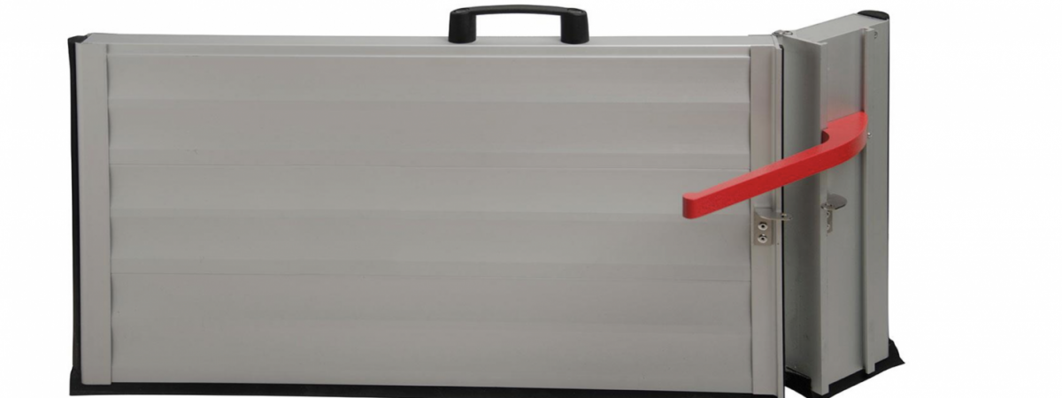

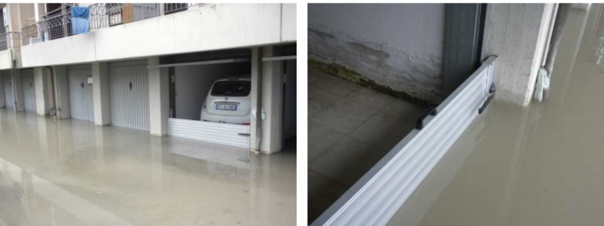

Pour donner une idée de ce que cela peut être je vous transmets quelques éléments d'infos :
https://sedipec.com/boutique/batardeaux ... gK3J_D_BwE
Le site ci-dessus montre d'autres types de portes d'étanchéité ça donne un bon aperçu de ce qu'il est possible de faire selon la taille des porte et autres ouvertures à protéger.

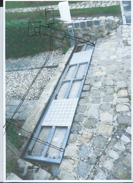

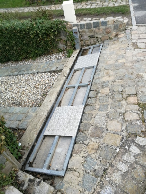

une photo de ma porte étanche

Bonsoir, tout d'abord, pour moi , cette porte n'est pas étanche, pas de joint horizontaux et verticaux !
Pour le relevage, pour moi , la meilleure solution est le montage de deux vérins hydrauliques (double effet) commandées par une pompe électrique
Vérins fixés sur des platines sur les muret,
Vérins et moteur/pompe utilisés pour le relevage des hayons de camion, le plus gros problème est la liaison hydraulique entre les deux verins, il faudra passer la conduite en creusant la dale, ou en surface avec pontait avec une conduite rigide!

comme cela

Ma porte n'est pas étanche à 100% mais elle est éfficace une petite pompe de relevage pour les fuites et cela fonctionne. Mais comme déjà dit la dernière fois c'est passé par dessus .Quant au groupe électrique: on a été coupé un bon moment
Je pense soit des vérins à gaz 'style coffre de voiture ou des ressorts mais si je laisse la porte ouverte ils seront toujours sous tension
