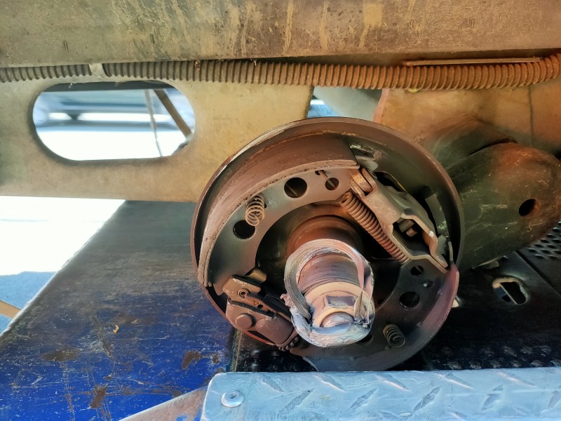

Même si cela ne fait pas avancé l'affaire , un roulement qui "cède", encore faut t'il savoir ce que l'on appelle céder , ne fait pas partir une roue. Il peut exploser, gripper et la roue se bloquer , voir ne plus la guider, mais l'écrou de fusée et sa rondelle et les cages restent en place et empêche la roue de partir.
Donc l'écrou était- il toujours en place avec sa goupille ou son collet rabattue suivant les montages ???? ou fusée cassée, je ne comprend pas comment l'expertise ne le précise pas, c'est primordiale et avoir des conséquences sur les responsabilités!!!
Si la fusée casse , cela fait bien sur exploser les roulements , mais a l'origine ils ne sont pas en cause!!!

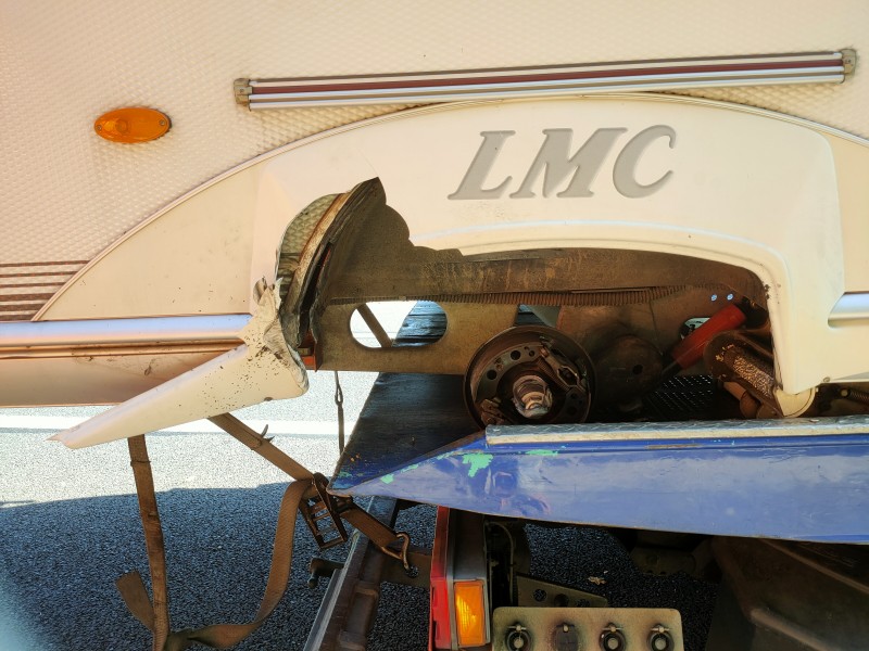

Pour répondre à la curiosité sur l'accident, le roulement a, selon l'expert, éclaté ou quelque-chose comme ça. Disons qu'il restait d'un côté le tambour de frein fixé à la roue par ses boulons, retrouvé sur le bas-côté, ejecté en quelque sorte, et de l'autre, plus grand chose ...

Une autre vue plus large des dégâts...

Wahouu ben ya du boulot :oops: :oops: ... merci pour les photos
On dirait un double roulement cylindrique comme beaucoup de caravanes (donc non conique) ...

En tous cas, l'écrou est toujours en place et ça n'a pas empêché la roue de partir...
