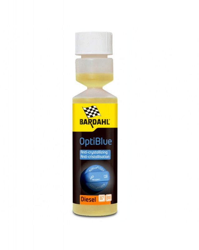

Il existe aussi des additifs a ajouter a l'Adblue pour éviter sa cristallisation
