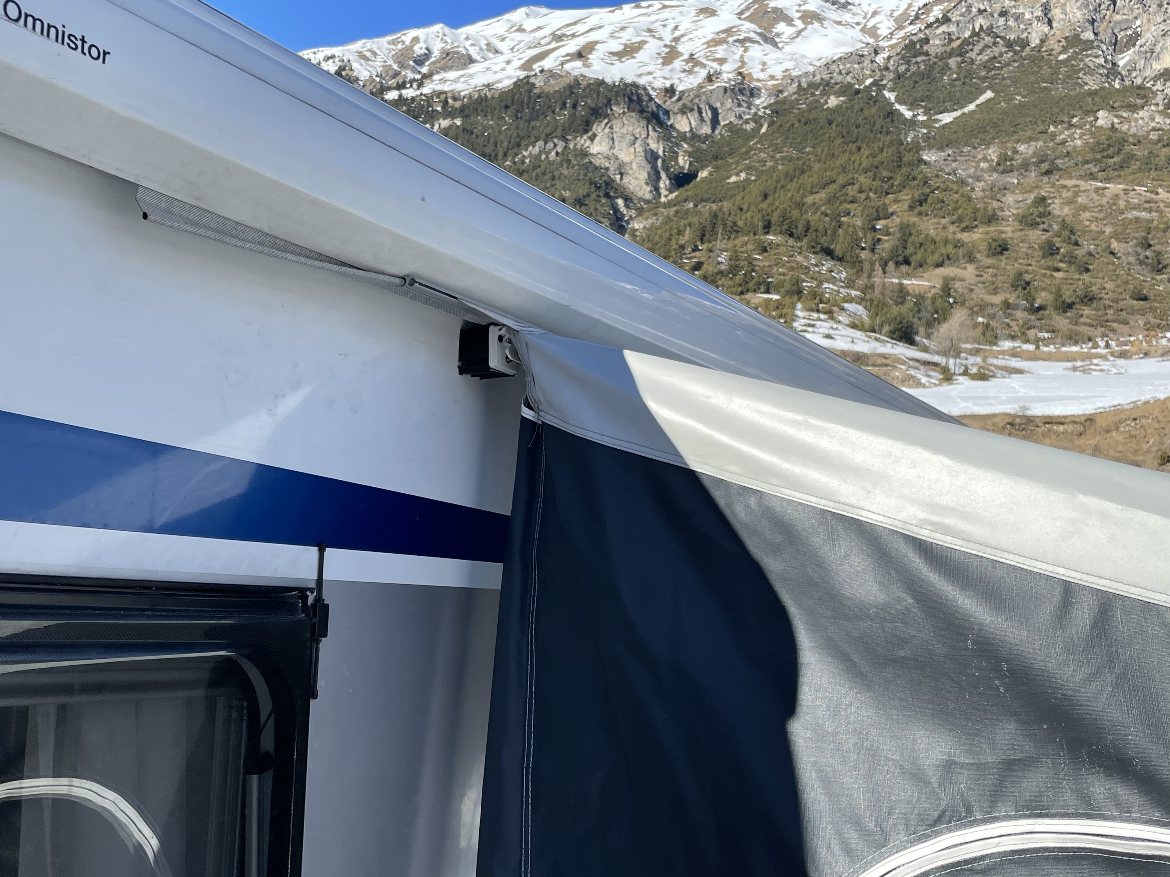

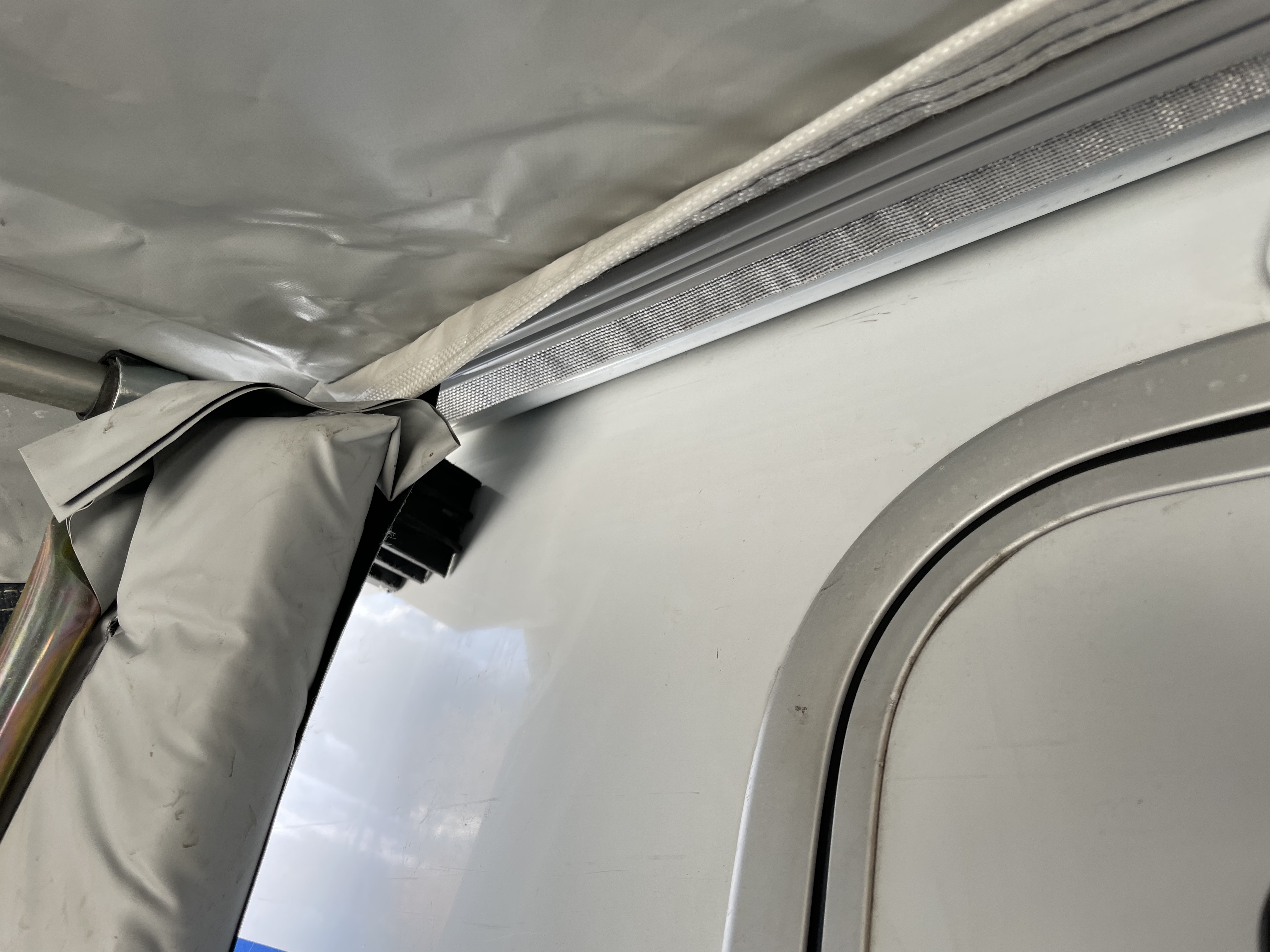

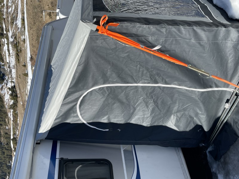

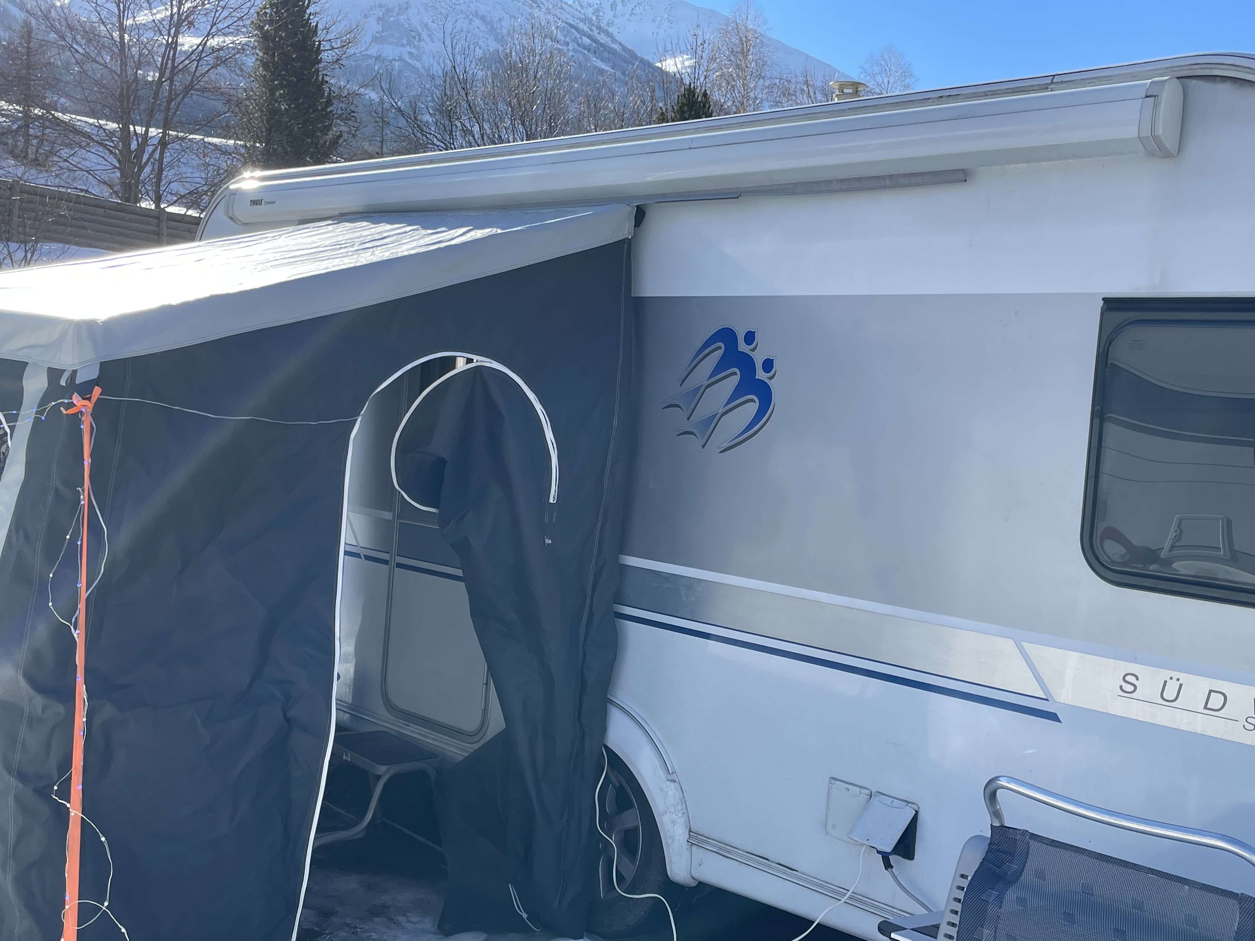

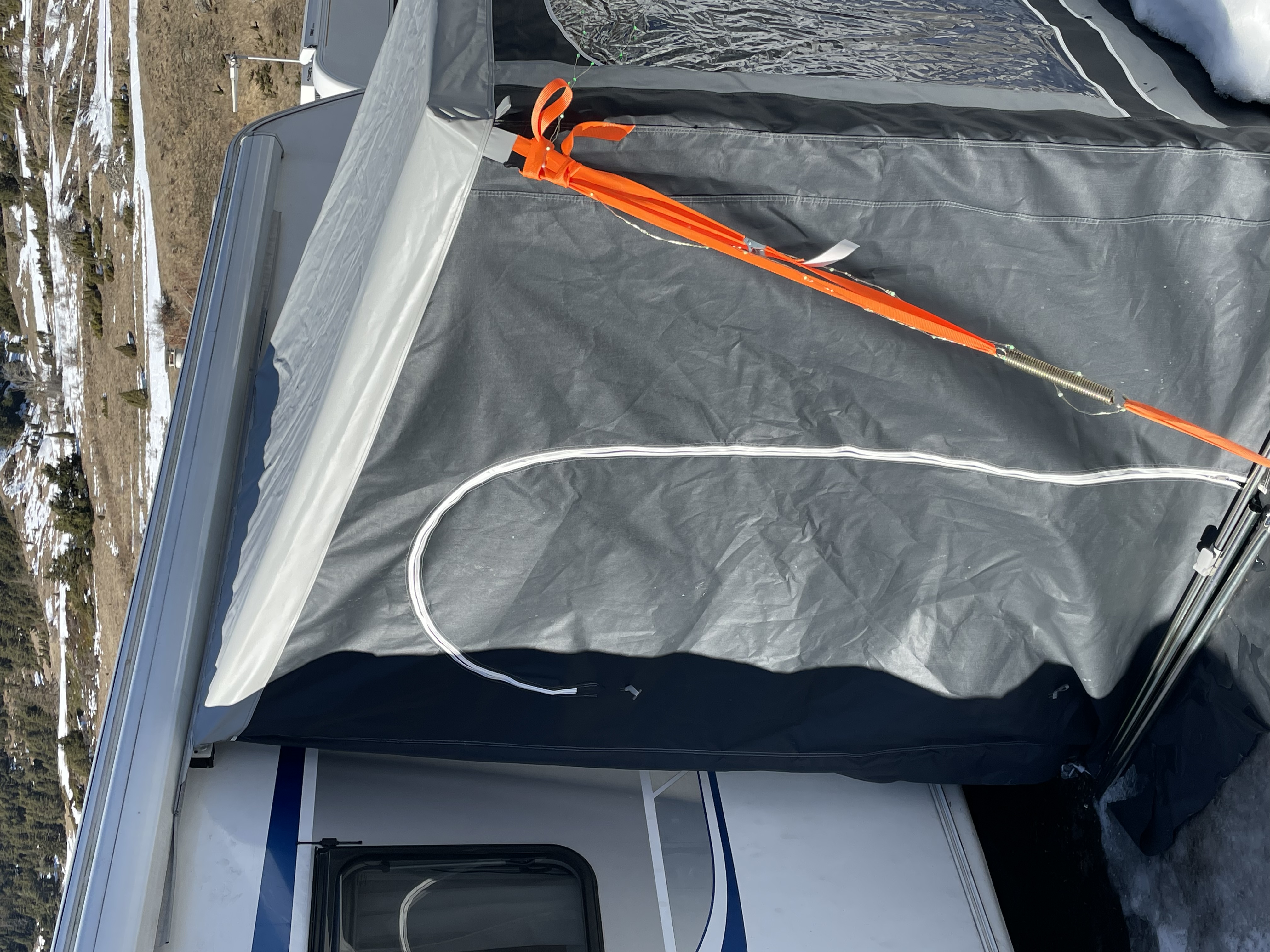

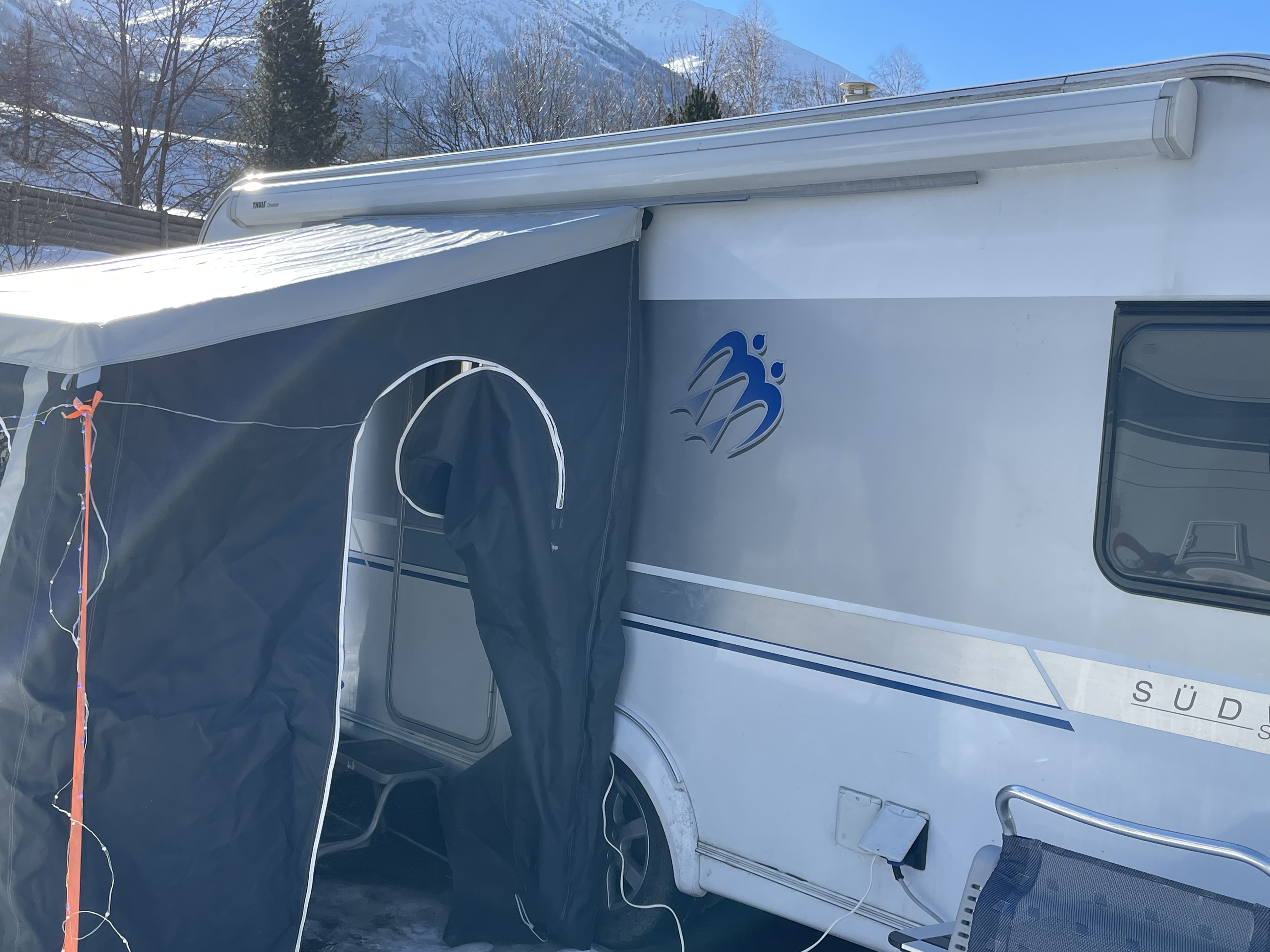

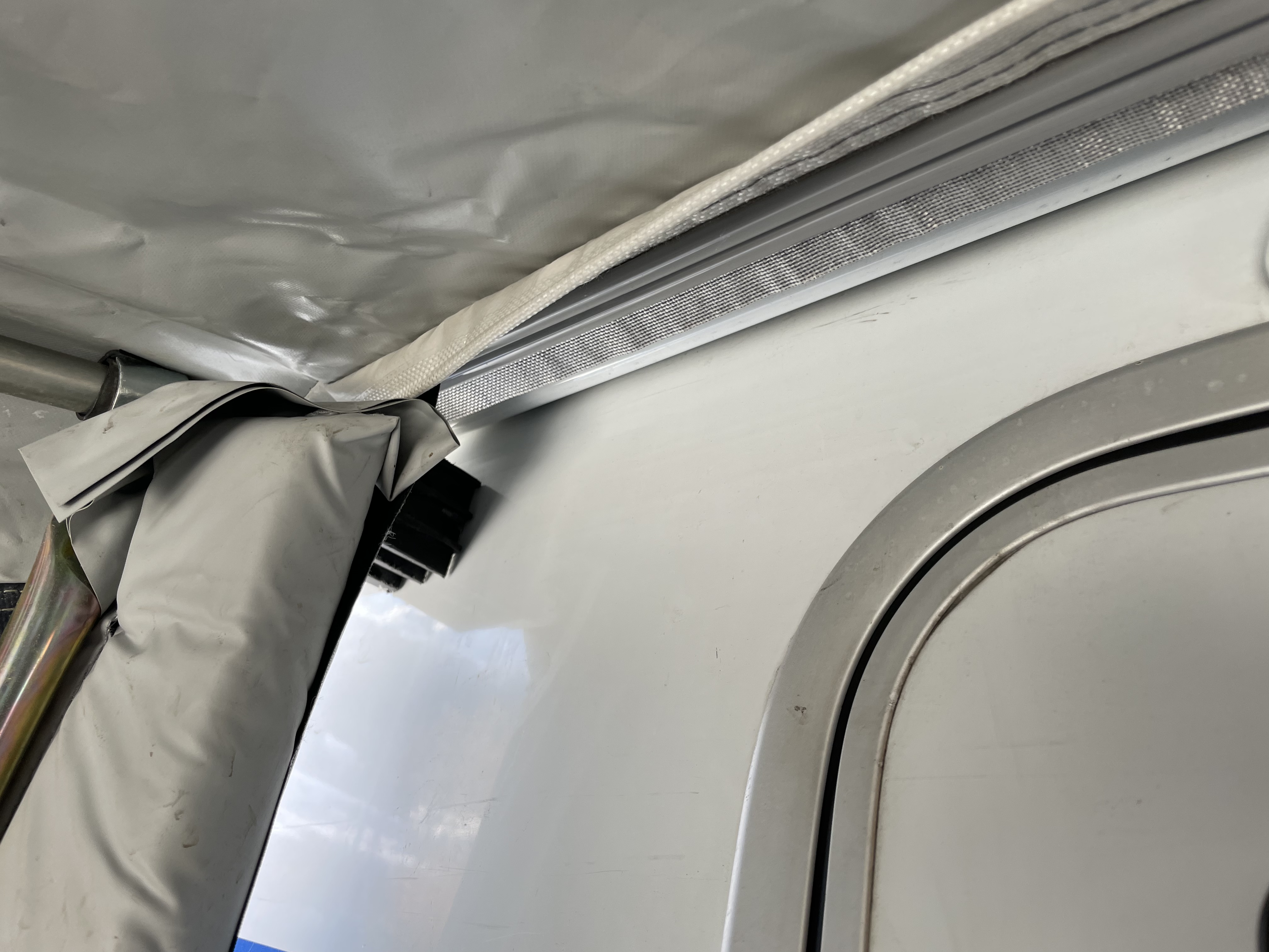

Cette année pour le caravaneige, j’ai décidé de ne pas enlever le store fixe le long de là parois car des leds y sont collés.
Les années précédentes, j’utilisais le rail d’auvent mais le coffret du store générait une épaisseur.
Cette fois, j’ai trouvé un adaptateur à glisser dans le rail du store ( un petit jonc vers le jonc standard) et une latte femelle / femelle permet d’y glisser le jonc du sas neige.
Pour permettre au barres de compenser l’épaisseur du coffret, j’ai rajouté des épaisseurs aux attaches.
En théorie, cela paraissait bien, en pratique, j’en suis moyennement satisfait. Malgré les épaisseurs, je n’arrive pas à une étanchéité parfaite et la hauteur sous plafond du sas est plus faible. Lors de chaque ouverture de la porte, celle-ci frotte sur la toile du plafond.
Ce n’est pas parfait, mais je m’en contente.
La solution idéale aurait été d’enlever le store mais une chose est certaine, sur la prochaine caravane, le store sera posé sur le toit
Quelques photos pour illustrer
