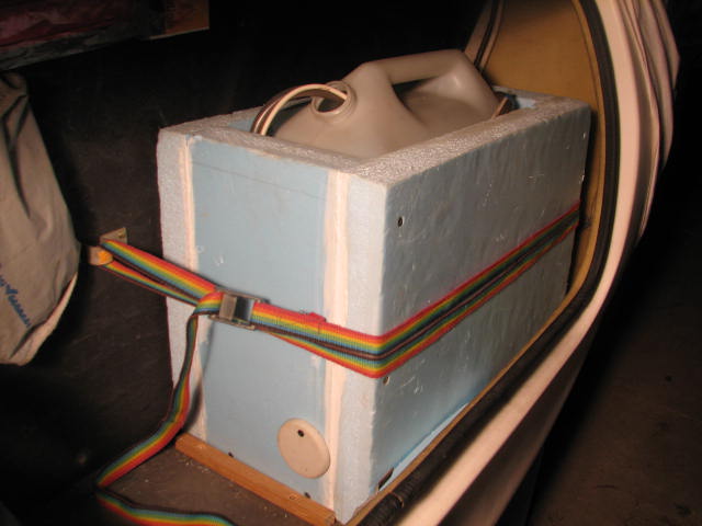

J'ai donc entrepris le construction d'une boite en polystyrène extrudé de 5cm (côtés ) et 3cm d'épaisseur (bas et haut ) destinée à isoler le jerrycan de 20litres d'eau propre.
La boite doit prendre place au fond du coffre, au long de la cloison , à la place de la roue de secours.
Le support de blocage de la roue de secours à donc été déposé.
Des tasseaux vissés bloquent la boite isolante latéralement ( 1/2cm de jeu a été conservé).
Une cale amovible en extrudé de 50mm empêche un glissement vers l'avant .
Deux crochets solides fixés à la cloison (il y a un tasseau intérieur intégré d'origine )permettent qu'une sangle plaque la boite contre la cloison.

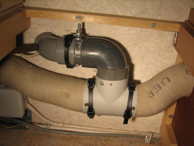

Le tube de 60/65 distribuant l'air chaud du Trumavent passe dans le coffre sous la couchette , au niveau de la boite isolante.
J'ai coupé le tuyau d'air chaud pour y mettre un T permettant d'assurer la distribution vers la fin du circuit , mais aussi vers la boite isolante, au travers d'un tuyau PVC de 50mm. Sur celui-ci , avant qu'il ne sorte , j'ai ajouté , au niveau d'une jonction, un clapet d'ouverture/fermeture à papillon. Une fente en haut de l'axe permet de repérer la position du papillon. Une vis latérale sert de butée de position fermée.
Ensuite , après un coude , le tuyau passe au travers de la cloison (merci scie cloche! j'ai bien rebouché pour éviter l'entrée de nuisibles) . J'ai terminé par un raccord femelle non collé ( permet de gagner quelques mm en diamètre) que j'ai équipé d'une grille fine anti nuisibles. Le tuyau dépasse d'environ 5cm dans le coffre.
Des trous adéquats pratiqués sur le coude et sur la grille de sortie (rebouchés autour) m'ont permis de faire arriver le tuyau d'eau et le fil d'alimentation de pompe dans le coffre.
J'ai bien fixé le tube à la cloison (vis traversante avec rondelle et écrou indéserrable) par 3 colliers afin qu'il ne bouge pas lors de chaque mise en place de la boite isolante et que les tuyaux Truma de sortent pas , à la longue , du T).
Sur la boite isolante , j'ai percé un trou de 70mm de diamètre centré sur la sortie de tuyau.
Le tube de sortie d'air a été équipé d'un carré de mousse de 5cm d'épaisseur . Comprimé entre la boite et la cloison lors du serrage de la sangle , il assurera l'étancheité à ce niveau.
La boite isolante étant assez étanche , elle a été équipée d'une sortie d'air basse de 50mm avec une plaque d' obturation, pour faciliter l'entrée d'air chaud .

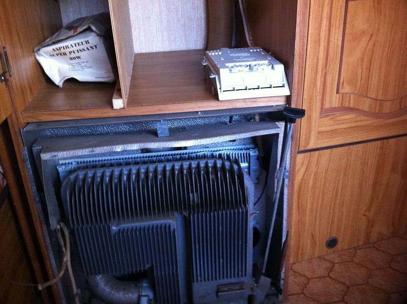

en utilisation 220 avec ton chauffage bain d'huile tu peux toujours le placer devant le truma et activer le trumavent , ça prendra l'air chaud pour le diffuser , pas négligeable même si bien sur c'est pas la puissance du truma .
si le coeur t'en dit , j'ai bricolé un chauffage 1000W ou 1500 je sais plus , je l'ai démonté et intégré la résistance derrière le truma , c'est parfait !!!! un faux trumaheat pour 10 euros dans une brocante ...

Nous avons donc utilisé ce système d'isolation cet hiver lors de 2 séjours , en janvier et février , avec des températures autour de 0° en journée et jusqu'à -12° la nuit.
Le chauffage gaz (truma 2200) à été utilisé 2 heures à l'arrivée en station pour "dégourdir" la caravane; ensuite seul le bain d'huile électrique a été utilisé pendant le reste du séjour (avec l'accessoire "ultra-hotte" décrit par ailleurs) .
Aucun problème de gel ni dans le tuyau , ni dans le réservoir .
C'est donc une bonne solution pour ceux qui tiennent, comme nous , à loger leur réserve d'eau dans le coffre avant non chauffé.
