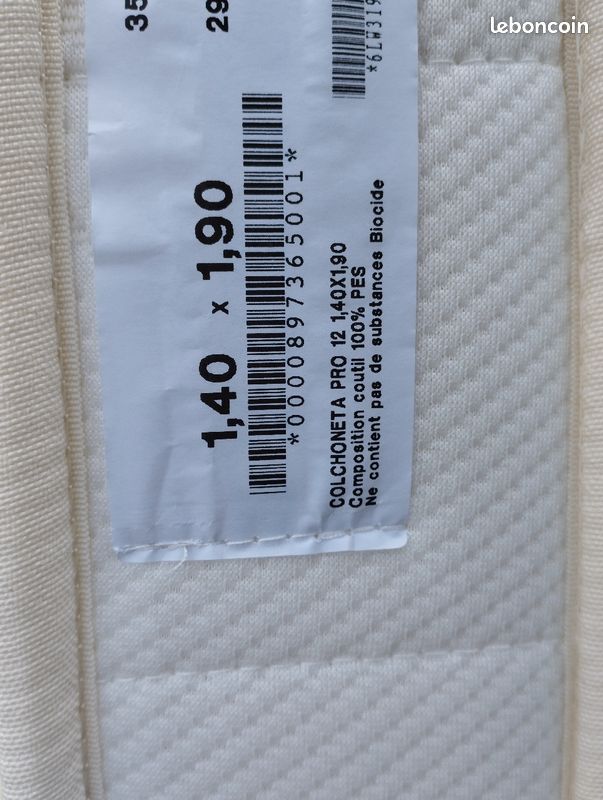

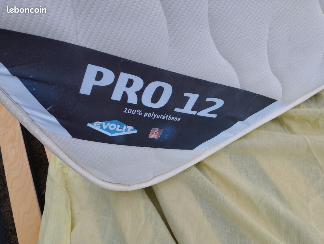

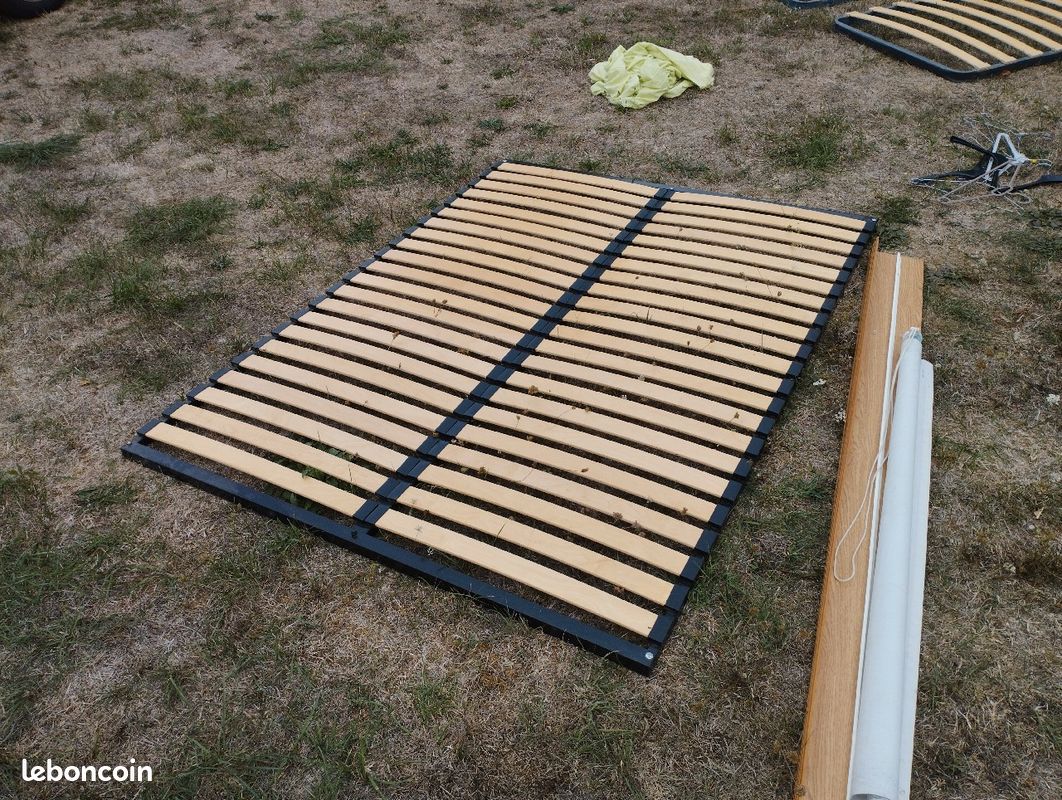

dite moi dans ma caravane il n y a pas de lit , ont va en fabriquer 2 j ai trouver sur le bon coin, un sommier de 140x190 et un de 90x190 , voir les photos , et avec un matelas de 12 cm , qui me semble pas bien ferme mais la je trouverais dans une boutique de literie ,
ma question esque ces sommiers sont solide pour deux personnes merci

Ces sommiers là , s'ils reposent sur un cadre et un renfort au centre . Ce sera super costaud . C'est ce que j'ai dans la caravane et nous ne nous en plaignons pas

Le cadre à lattes en 140 x 190 ,c'est exactement ce qu'il se monte dans les caravanes a lit parentalATTOSS19 a écrit : ↑08 oct. 2022 11:09bonjours a toutes et tous ,
j'ai trouvé sur le bon coin, un sommier de 140x190 et un de 90x190 , voir les photos ,
ma question est ce que ces sommiers sont solides pour deux personnes merci
Le matelas tout dépend de ton poids et de tes problèmes de dos ((si tu en as ,ou des deux
Dans notre caravane c'est le même genre que ta photo mais c'est un 15 cm d'épaisseur
et à mon avis ça compte pour le maintien sur un cadre à lattes en fonction du nombre de lattes sur la longueur
a cause de l'espace entre les lattes ,qui ont l'air bien sur le 190 x140
c'est moins important sur un lit de 90 X 190 si c'est pour coucher des enfants

ggl oui mon gendre va faire un cadre pour l encastrer et mettre un renfort dans le milieu , merci
Cétautomatix oui je voulais le mettre mais ca fait trop de poids , et un déséquilibre de la caravane
papy80 , ok pour le matelas , donc je vais abstenir , et en acheter un peu plus epais et plus ferme pour mon epouse qui a mal au dos ,
le petit lit de 90 je vais prendre les deux , et sur un je vais rajouter des lamelles entre celle existante
pour le renforcer ,car au depart je devais mettre un lit medicalisé , mais ca fait trop de poids et ca déséquilibre , la caravane donc nous allons mettre un lit fixe ,sur le coté gauche au dessus de passage de roue

Le matelas ce serait 12cm de latex naturel oui mais mousse polyurethane c'est bof bof. Oui le cadre a lattes OK avec un bon support, comme tu pars de zéro tu peux faire un système de vérin pour y faire des rangements dessous
