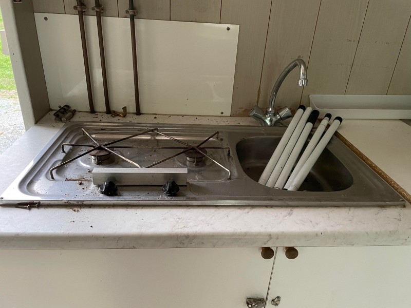

et encore une bonne nouvelle , sur facebook j avais lancer un appel , pour trouver un lavabo avec le gaz d une caravane , sur le bon coin, j en ai trouver un certains nombres et pas chers mais personnes ne voulaient me l envoyer , que des ânes ,
et ce matin un message une copine qui va rénover une caravane pour la mettre en stationnaire et n en a plus besoins car elle va mettre une gazinière avec un four , donc elle me le laisse ,avec le meuble , du travail en moins pour mon gendre ,je super content ,

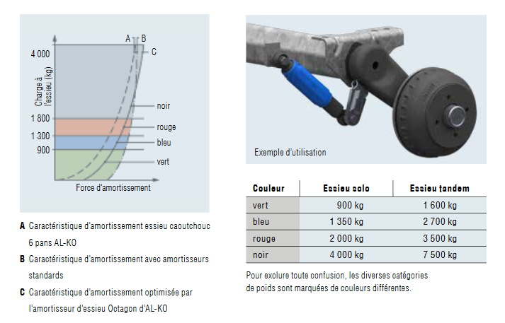

re , dites moi sur ma chariotte , les amortisseurs sont morts , c'est un essieu alko 1000kg
vous mettriez quoi comme amortisseurs , ceux qui sont dessus sont noirs ,

Chez Alko la couleur des amortisseurs est en fonction du poids total en charge de la caravane !
De toutes façons les nouveaux amortisseurs doivent être aussi en fonction du poids qui a été inscrit sur l'essieu a l'homologation

moi mes amortisseurs sont noir , et mon essieu et un alko 1000 kg
donc d apres le document de papay80 il faudrait que je mette du vert , j en sais rien , ???
