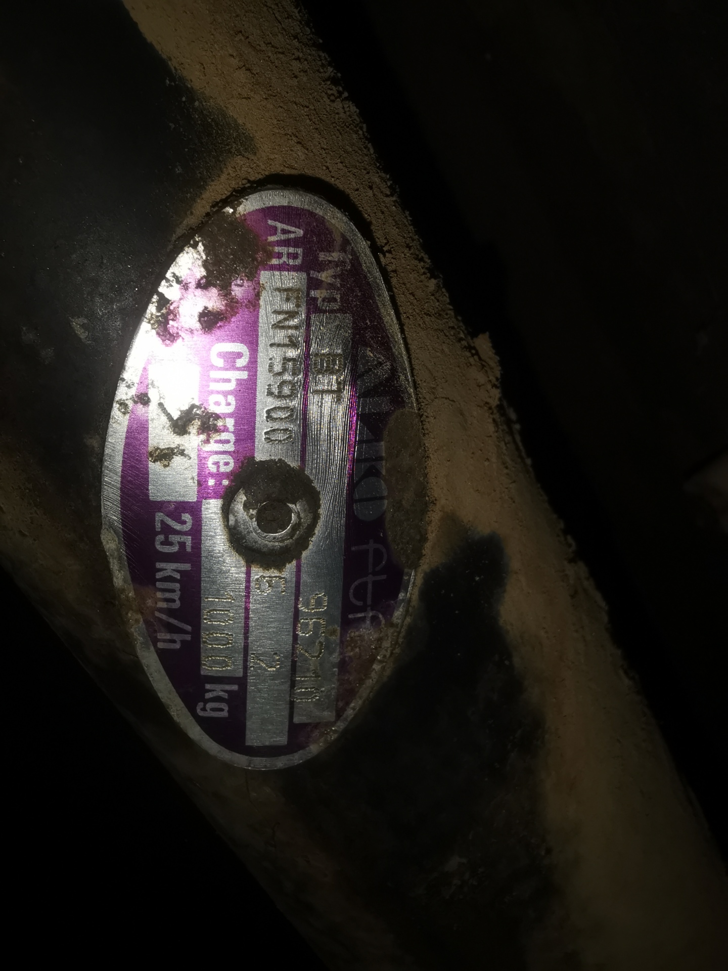

:roll: quel est le PTC de cette Caravelair Bahia 460 :?:
Son essieu ne serait qu'un Al-ko 1000 kg :?:
Normalement la capacité de l'essieu est supérieure au poids total en charge de la caravane :?

re , papy80 , oui je suis d 'accord avec toi , avec le produit de la peinture spécial bois je ne passerais pas de xylophéne , deux bonnes couches de peinture , ca va le faire , et effectivement ca aurais senti dans la caravane ,
pour l essieu la plaque et marquer 1000 kg
et pour le ptc de la caravane et de 970 kg
caravane caravelair bahia 460 de 1989 , specialement aménagée pour mon handicap pour fauteuil roulant véhicule tracteur mercedes classe V vito de 1998 98CV TB boite automatique 4HP20, et audi A6 quattro , 180CV boite tiptronic,

re ,oui alviju ,oui ca va bien pont elevateur , elle passe juste entre les 4 poteaux donc ca va bien pour passer dessous ,ont ce fatigue pas ,
meme pour changer les amortisseurs , mais j ai la plaque de mon essieu pour la faire voir a papay80 , mais elle et de travers ,

re , Papy80 ,
pour l'essieu la plaque c'est marqué 1000 kg
et pour le ptc de la caravane est de 970 kg
:D Ok! d'accord pas de soucis ! :wink:

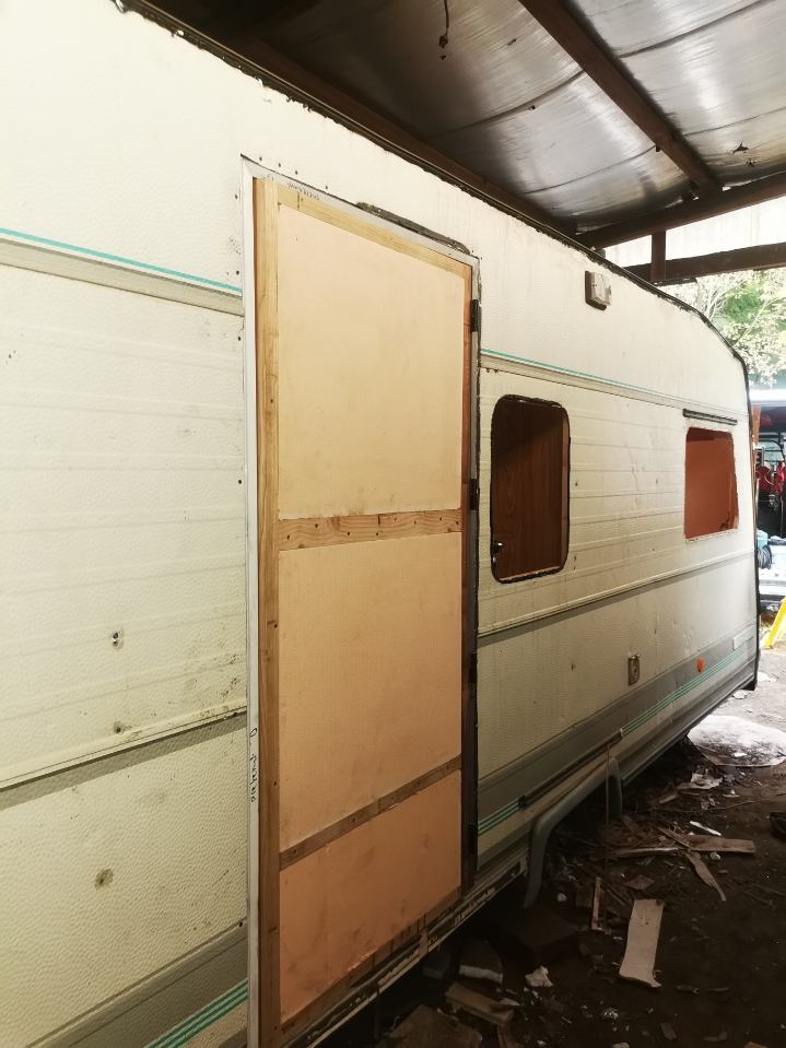

Message par ATTOSS19 » 01 nov. 2022 06:59

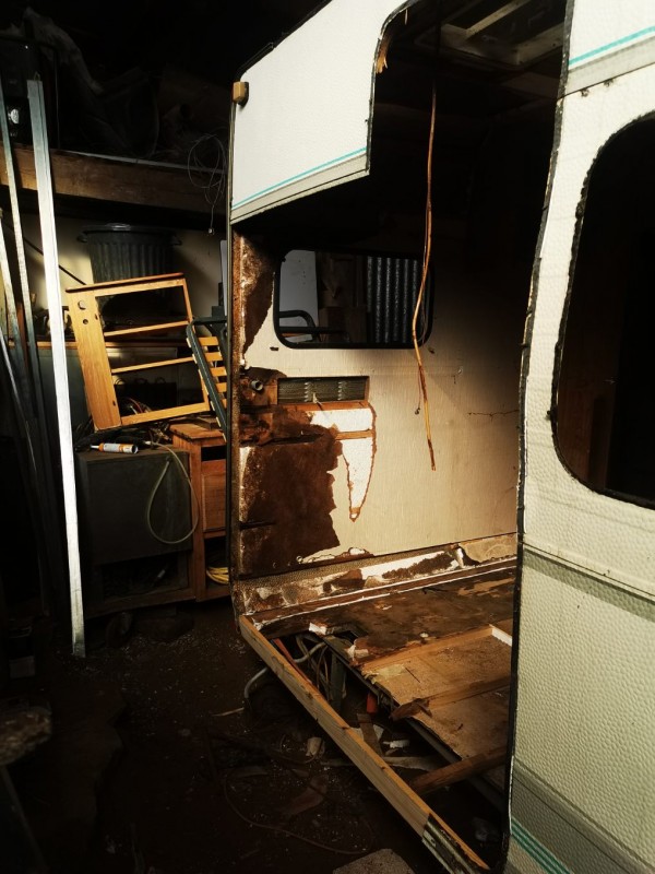

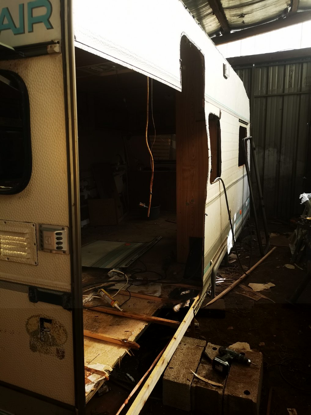

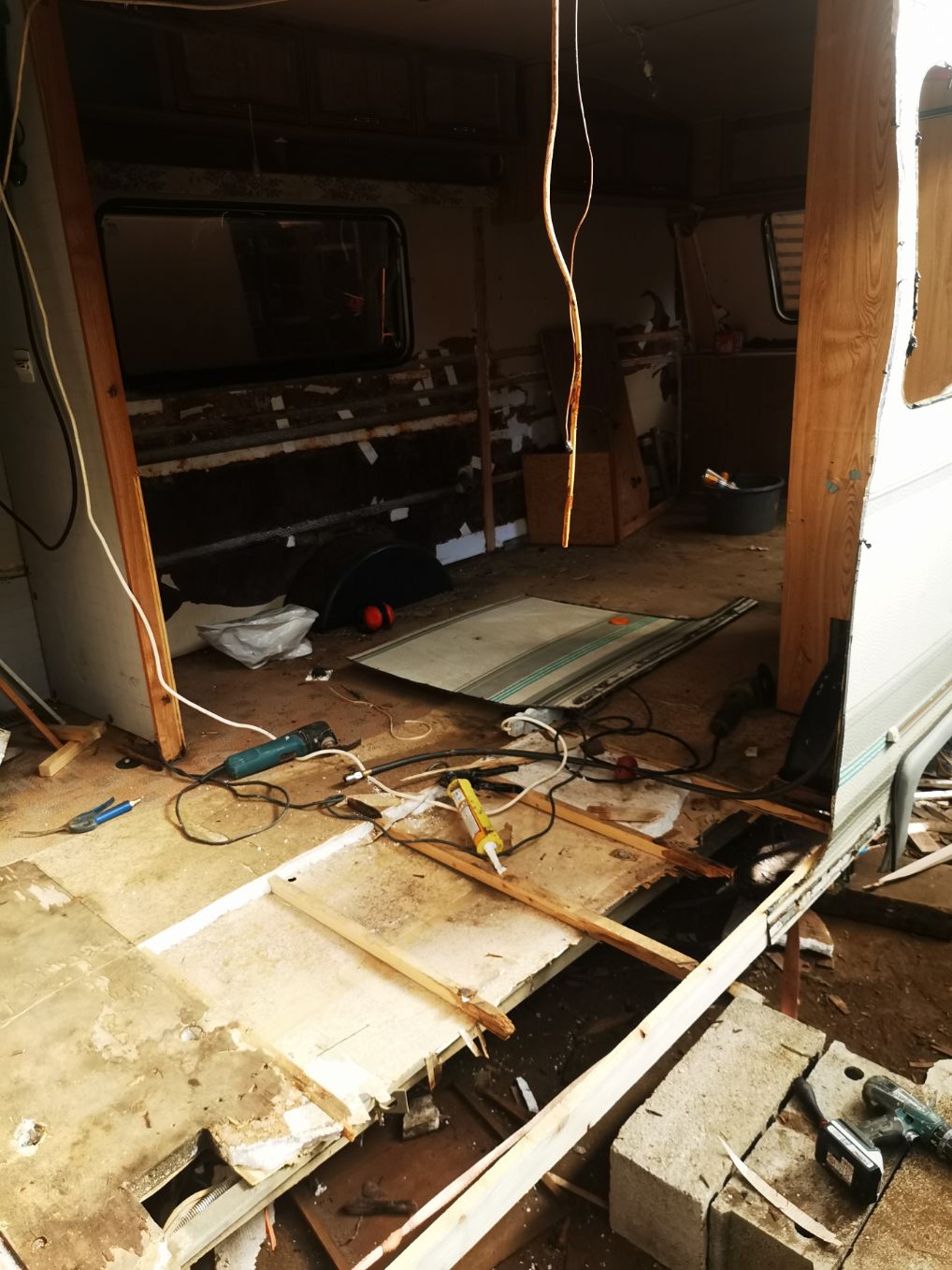

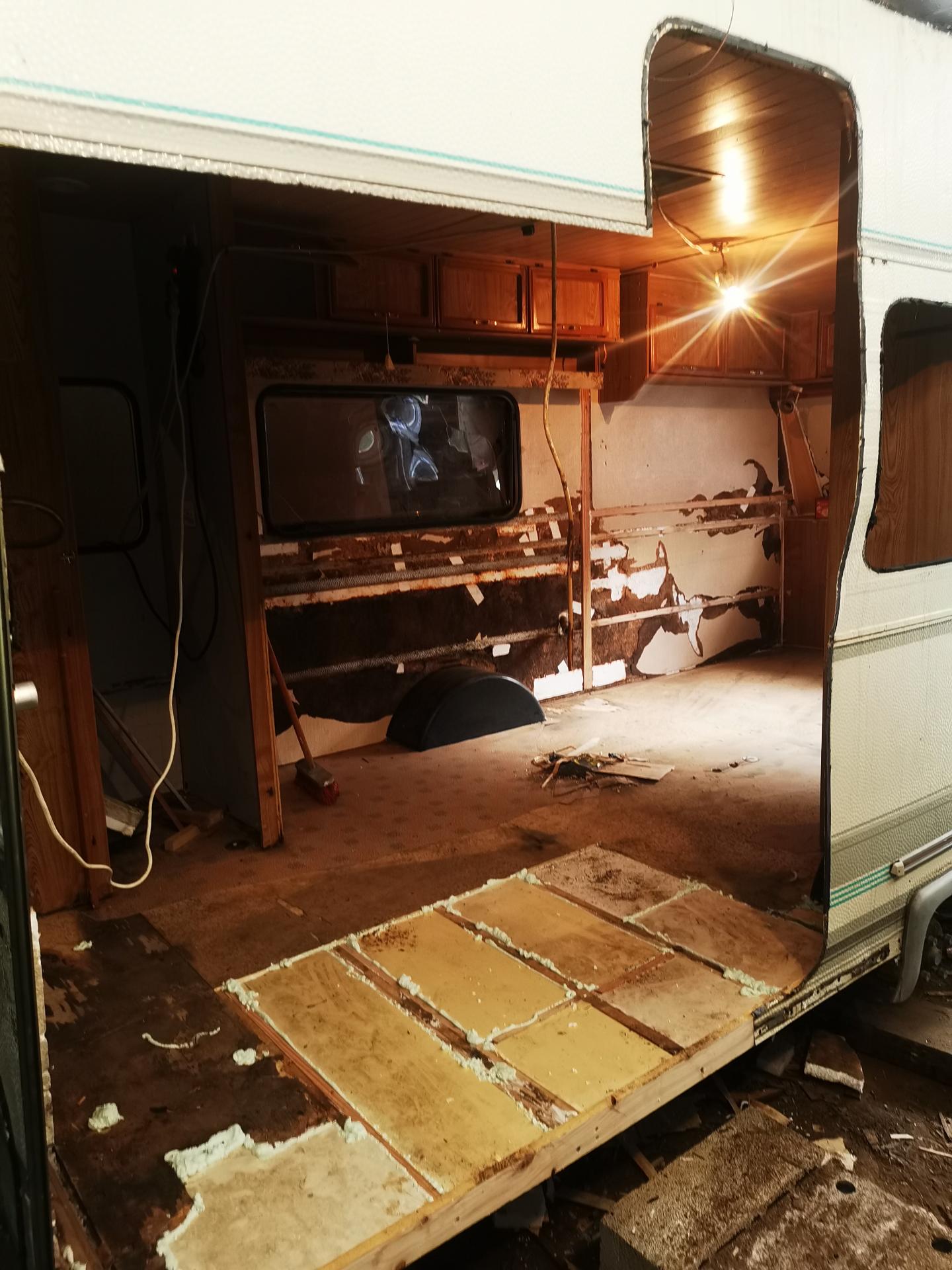

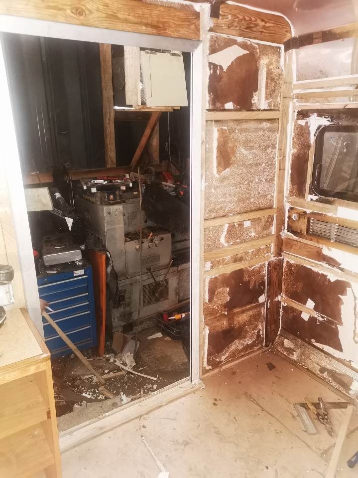

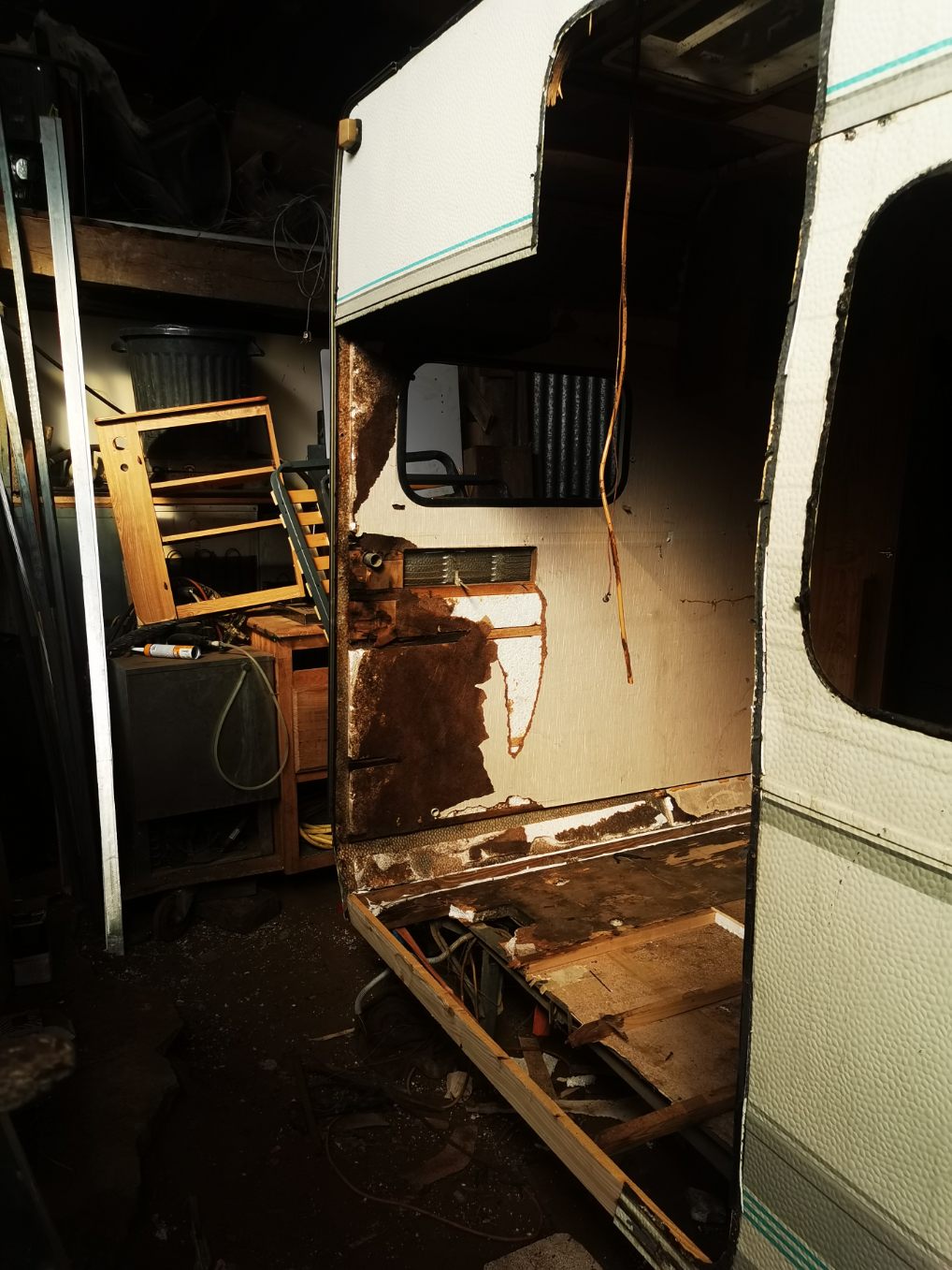

bonjours a toutes et tous ,
quelques nouvelles de ma caravane ,
hé , la ont peut dire que mon gendre va faire une grande porte , même pour y passer un tracteur ,
il a démonter le panneau de gauche qui était pourri ; et va refaire , un bâti de 80 cm pour la porte ,
et remettre un panneau entre la porte et l arrière , ont peu constater que les dégats ne sont pas important au plancher ,

Messages : 34655
Re: caravane sous un arbre
Message par freteurr » 01 nov. 2022 10:11
Du beau travail déjà réalisé. :wink: ===8 ===8
Messages : 7947
Message par blancoco » 01 nov. 2022 12:33
Ah bah effectivement je m'inquiétait sur la possibilité de rentré le CP par lporte mais la oui ça devrait rentrer :mrgreen: bien parti ===8 bon courage

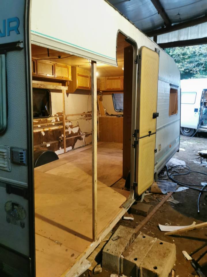

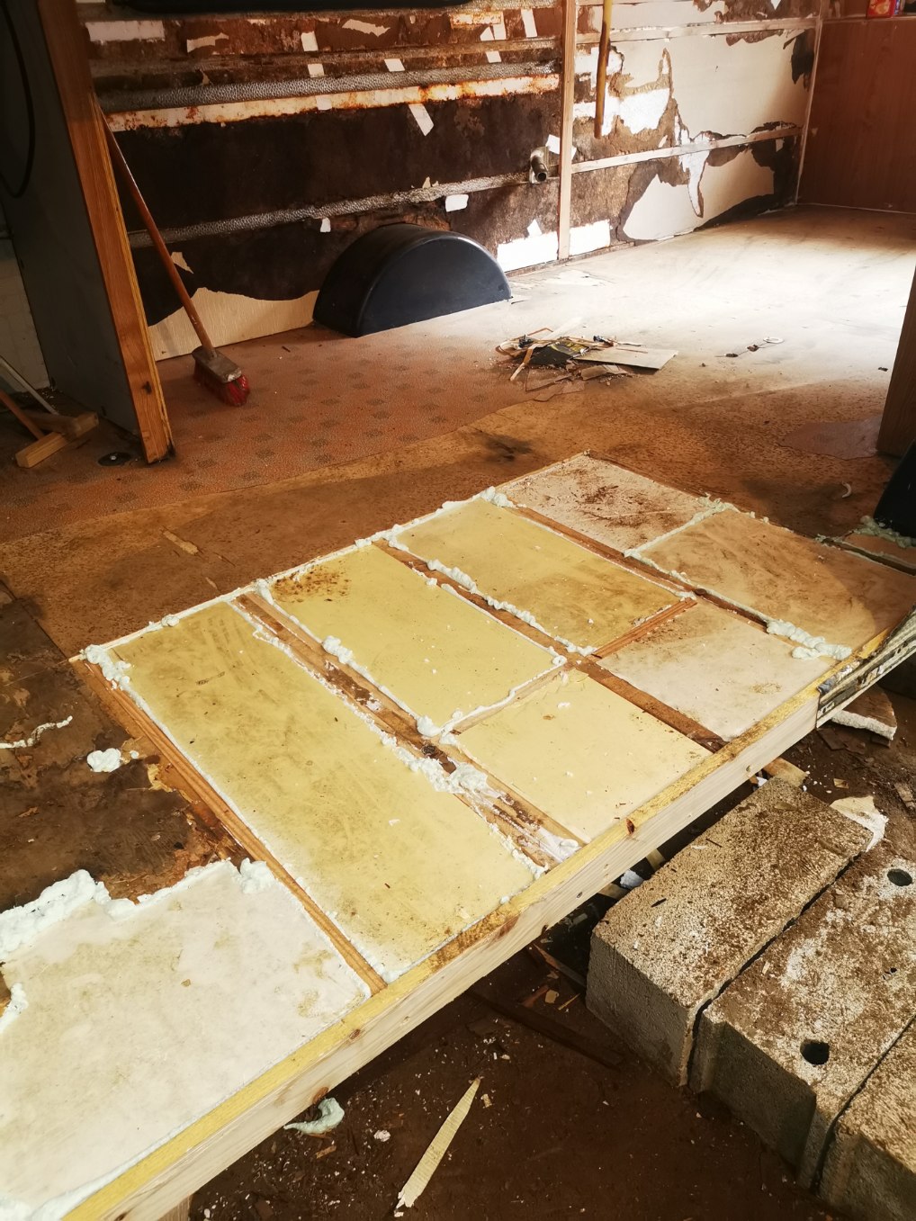

Message par ATTOSS19 » 06 nov. 2022 18:20

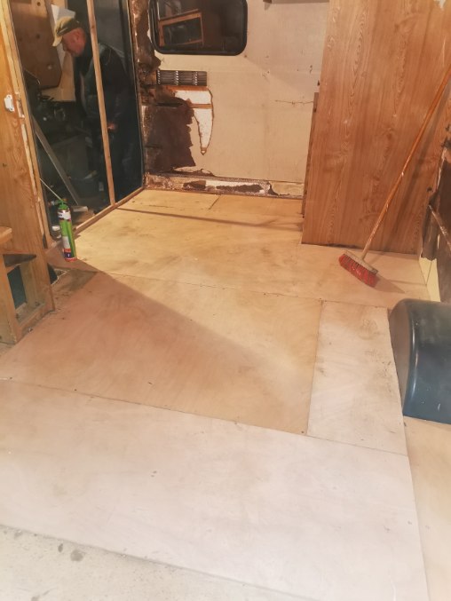

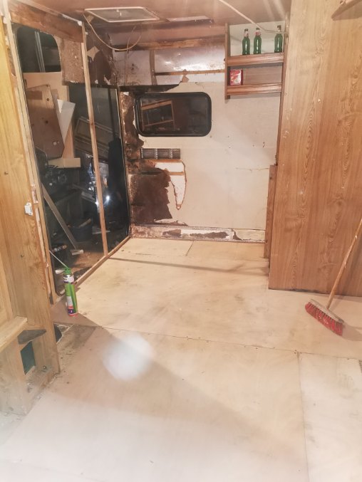

bonsoirs les amis[es]
ha un sacré week end , les garcons ont bien travailler , que c'est beau un plancher tout neuf bien isolé , apres par dessus du lino,
ca avance bien ,
daniel
Message par blancoco » 06 nov. 2022 19:36
J'espère que tu n'auras pas de problème au niveau des jointures entre les différents morceaux de CP, mon père avait fait ça et ça avait fini par poser problème pour ça que j'avais mis du plancher flottant par dessus
ATTOSS19
Messages : 116
Inscription : 28 avr. 2019 14:28
Localisation : UZERCHE
Message par ATTOSS19 » 07 nov. 2022 16:04
bonsoir blancoco , je ne pense pas car il a mis une plaque dessous , avec du sikaflex l isolant de polystyrène plus la plaque de contre plaqué dessus et du lino ,

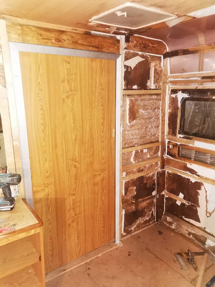

Message par ATTOSS19 » 14 nov. 2022 11:49

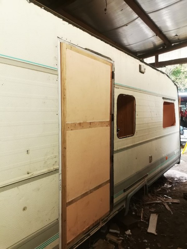

bonjours les amis ,
un week end riche en émotion, et un joli travail ,un avancement ,
ma chariote a retrouver son plancher ,et sa porte de 80 cm , pour mon passage avec mon fauteuil, et voila une caravane qui va etre adapter a mon handicap, deuis 2019 ,que j en chercher une , voila mon souhait et sur le point d etre finalisé , encore , un peu de travail, posé l'isorel , passer la peinture a l interieur, le lino, poser les prise electrique , les disjoncteurs ,passer les fils ,
car refaire toute la lumiere, a l interieur ,
repasser un cable pour les feux arriere , j ai commander , je l aurai jeudi , une tole en alu brossé , pour posé a l exterieur de la porte d entrée
j ai deux ou trois question, a vous demmander svp, merci
la caravane va etre 220 volts , le fil pour les prises et les intérupteurs je mets quoi du 1.5 ou 2.5 ,comment faire pour la prise de terre ,
comme disjoncteurs je mets du 10 amp et du 16 amp
je mets un 30mm amp
il veut remettre un cable propre du 12 volts pour l eclairage de l arriere de la caravane car celui qui est et pourri , ques que je prend comme fil ,

Message par blancoco » 14 nov. 2022 12:20
Beau boulot ! ===8 pour les fils 230v comme à la maison eclairage=1,5 et les prises =2,5mm par contre pour la caravane c'est du fil souple étant donné qu'une caravane ça bouge du fil rigide risquerait de se fragiliser
