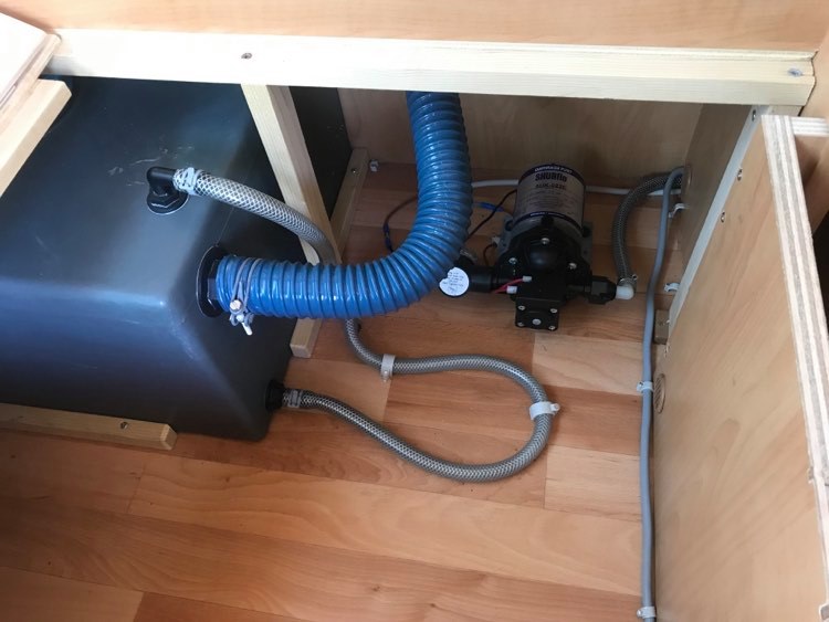

Pour l'eau il faut savoir si la caravane est deja équipé, réservoir, pompe (peut être immergée dans le réservoir), circuit d'eau ??apres on verra pour te guider si nécessaire..
Alors sous le salon à gauche de la porte d'entrée il y a un réservoir (je ce connais pas la contenance) une petite trappe sur le coté de la caravane est présente pour le remplir.
Il y a à coté de ce réservoir une pompe qui alimente le robinet de l'évier de la cuisine et peut être le toilette chimique ? (je ne sais pas comment fonctionne ce type de toilettes)

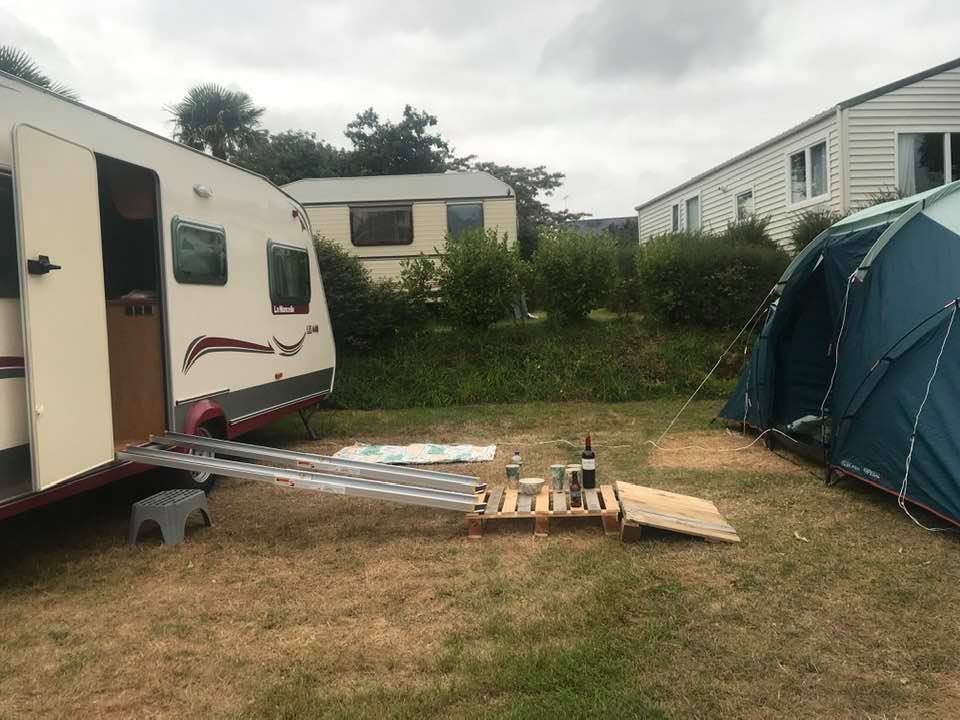

- une nouvelle rampe plus académique que l'année dernière :D :D et qui tiendra compte de l'auvent

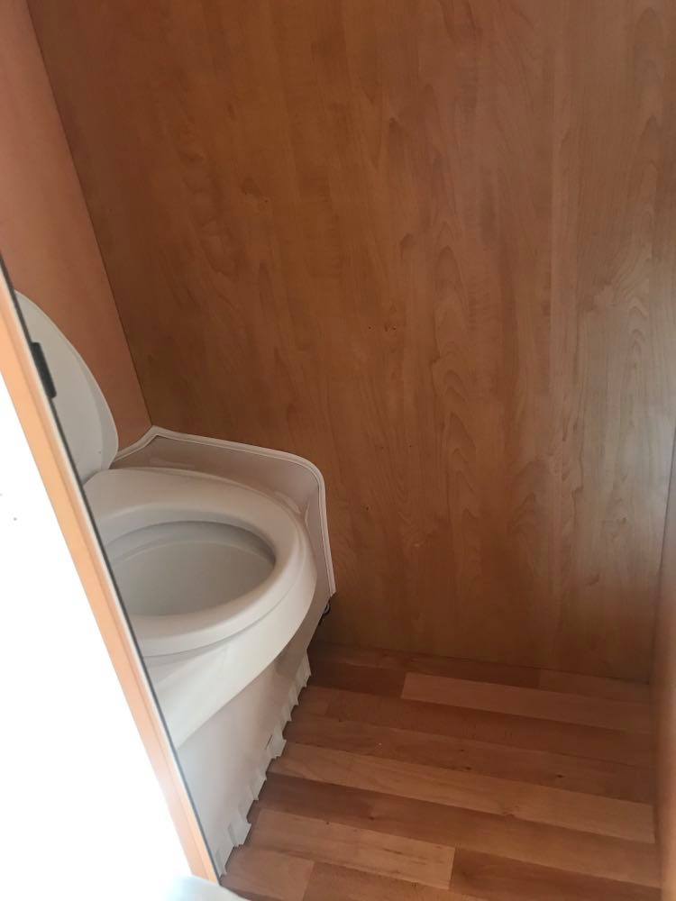

- Installation d'un Trauma therme
- Installation évier+ douche dans le cabinet de toilette. Le WC me servira de siège de douche
Je vous préviens d'avance que je vais venir ici vous embêter par mes questions !! :roll: :roll:
C'est bien dessous qu'on met le réservoir "roulant" ?
Le cabinet de toilette où sera installer une douche
Photo de la rampe été 2020

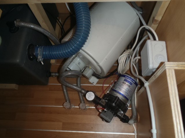

..... pour le truma therme, si ca t'interesse je peux te faire une photo de mon installation, c'est pas simple car il y a des purgeurs...
(c'est une installation d'origine)

salut,
voilà, jai fait la photo, ici il y a une pompe qui fonctionne à pression, plus "confortable", en plus je pense que si tu souhaites mettre un chauffe eau, les robinets eau chaude et froide à contact electrique coutent un bras alors qu'un mitijeur classique 1er prix coute moins

Attention à la pression avec le chauffe eau ===7
Il n’ aime pas ça !! au-dessus d’1kg /1,2 kg il éclate .
Ce sont 2 demies coques thermococolées et elles ne tiennent pas la pression .

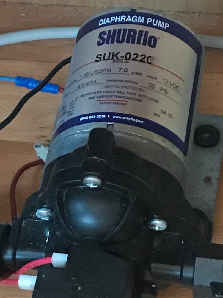

J'ai la même pompe que toi et le réservoir me semble aussi le meme ! (voir photo)
Par contre, pas trop compris l'histoire de la pression et robinet ... si j'ai la même pompe ça devrait le faire non ?

Messages : 4802
Re: caravane adaptée pour un fauteuil roulant manuel
Message par ggJ » 12 avr. 2021 11:20
Là j’avoue je ne comprends pas .
Je lis mal sur la pompe c'est 1,5 ou 4,5 kg de pression ?
La question est-elle vraiment d’origine et quel chauffe eau y a t’il vraiment ?!
