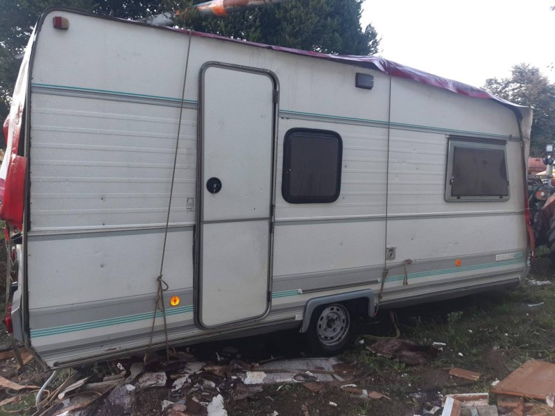

alors voila je crois ,je dit crois , j ai un copain qui et venu manger au restaurant , et il ma dit que sa belle mere avait une veille caravane , quelle ne ce servait plus car son mari et malade de l Alzheimer depuis 3 ans , et ils ne s en servent plus ,

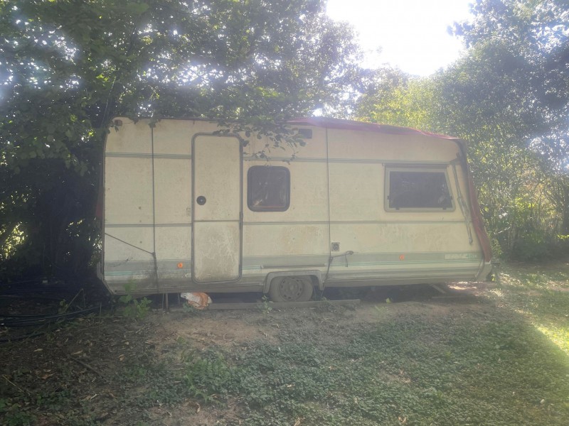

c'est un BAHIA 460 , le souci , c'est quelle et dehors , a coté d un arbre , avec une bache et elle a pris le vers de gris , donc un bon lessivage et de l huile de coude , pour la décrassée ,
il faut lui regonflé les pneus , donc ca veut dire changement des pneus certainement controler les roulements les freins et le timon voila pour la partie mecanique ,
malheureusement si ca s arreter la sa serais trop simple , et beau , mais comme elle et gratuite , nous allons faire , d eviter de la mettre a la benne , meme qu il y es du travail ,

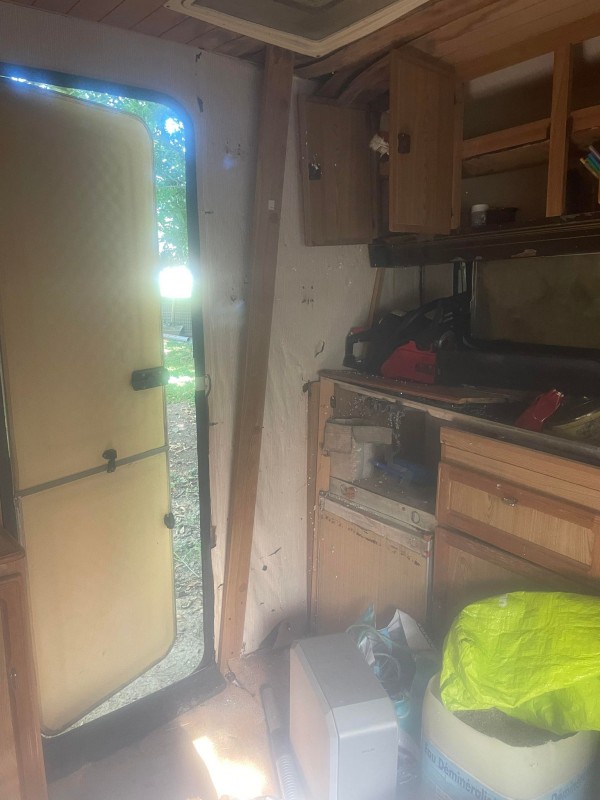

il y a eu une fuite d eau au dessus de la porte , le plafond et casser ou pourris , le plancher a priori semble pas trop abimé , mais tant qu ont ne la pas sorti pour l inspecter toute reserve ,
apres l'inspection, de la belle , es que les meubles sont durs a démonter car pour la réaménager nous allons tous les sortir ,car en fonction des travaux , je ne sais pas si je vais faire la porte derriere , ou agrandir celle sur le coté ,

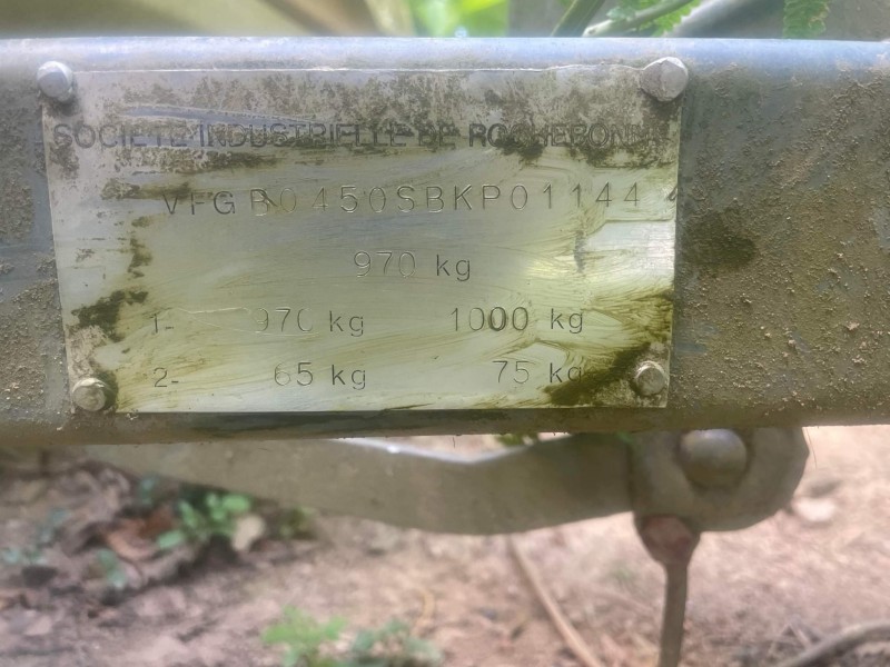

bon pour le moment je n ai pas recuperer la carte grise , mais le gendre m a envoyer des photos ,et surtout la plaque sur le timon, ,quelque chose m interpelle ,
regarder ce qu il y a ecrit sur cette plaque ,

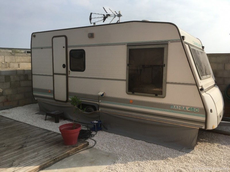

bon je vous mais des photos de la belle , ha oui je sais vous aller me dire qu il y a des travaux , mais j ai mon fils qui et mecano mon gendre ébéniste , et des copains , pour la mains d œuvre ,
voila a quoi elle devrait ressembler une fois nettoyer , photo prise sur le forum , la derniere photo ; mais moi on en est loin, mais avec du travail ,
interieur de la caravane
le dessous de la caravane
photo prise sur un forum
photo caravane encore l arbre

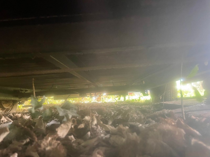

re , pardon , les photos ce sont melanger , au telechargement
la photo , qui flou c'est la caravane qui es sous l arbre celle que je doit recuperer
et la belle caravanr c'est une photo prise sur un forum , c'est pour faire voir a quoi elle resemble quand
elle sera propre , je l espere ,que je n aurais pas a la repeindre,
et il manque la photo de la plaque sur le timon,
cijoint ,

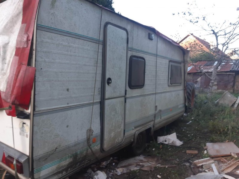

voila ma la caravane et arriver chez mon gendre ce matin, par la route derriere un le 4x4 du copain ,
je pense quelle va y reste quel que mois car il a pas mal de travail en menuiserie et ébénisterie ,
mais pas grave maintenant elle et chez nous et surtout sortie de sous son arbre , ou cela ne la pas arranger ,du coup vers midi son frere mecano a pris le karcher pour lui passer un savon, mais c'est coriace ce vers de gris des feuilles des arbre , je vais demander a un copain carrossier pour voir ce que l ont peut mettre pour la blanchir , car meme avec le produit nettoyant voiture c'est dur dur ,
elle a bien blanchie d un coté , nous n avons pas enlever la bache dessus ,car le temps qui debarrasse son atelier pour la rentrer ,et comme il  y a une fuite sur le toit , donc il n a pas voulu l enlever ,
car il y a du taf , a agrandir la porte d entrée , trouver la fuite, refaire le coté pourris ou il a la dinette , et le lavabo ;demonter la douche , car le plancher et pourris a ce niveau sur 1.5mx1.5m , et le plafond sur 1x1m , et surtout je veux qu il me demonte tout le plafond pour l isoler pour l hiver ,
je vous mettrais des photos de l avancement des travaux , donc voila quelque photo de ma belle
daniel
sous l arbre
laver sur un coté gauche
laver sur le coté droit , ont vois bien le vers de gris
voila le coté de la porte ou c'est pourris ,le panneau et le placher ,et le plafond ,

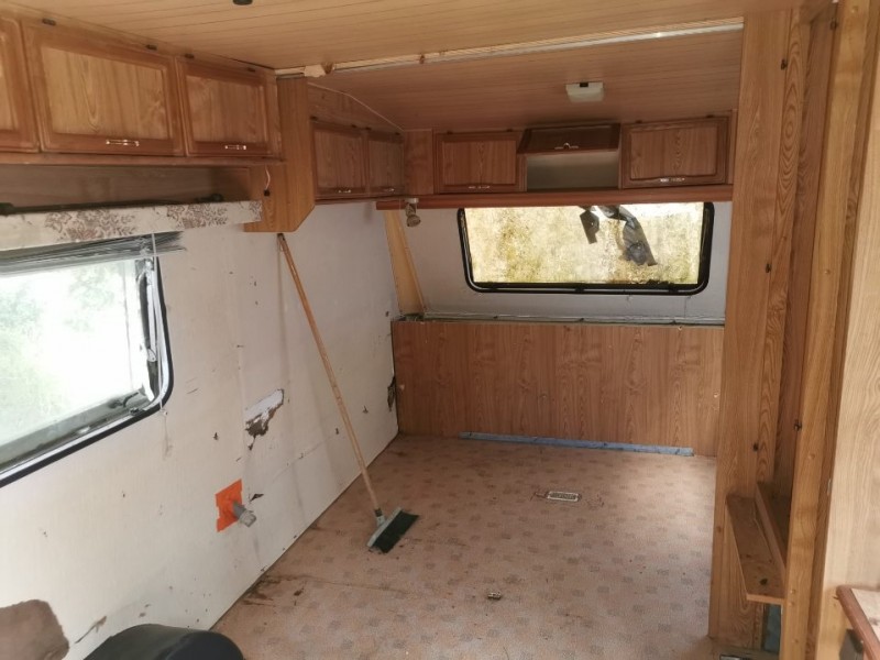

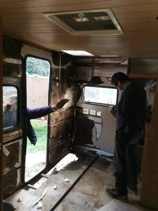

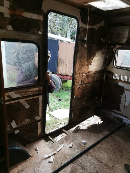

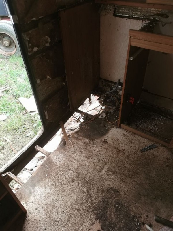

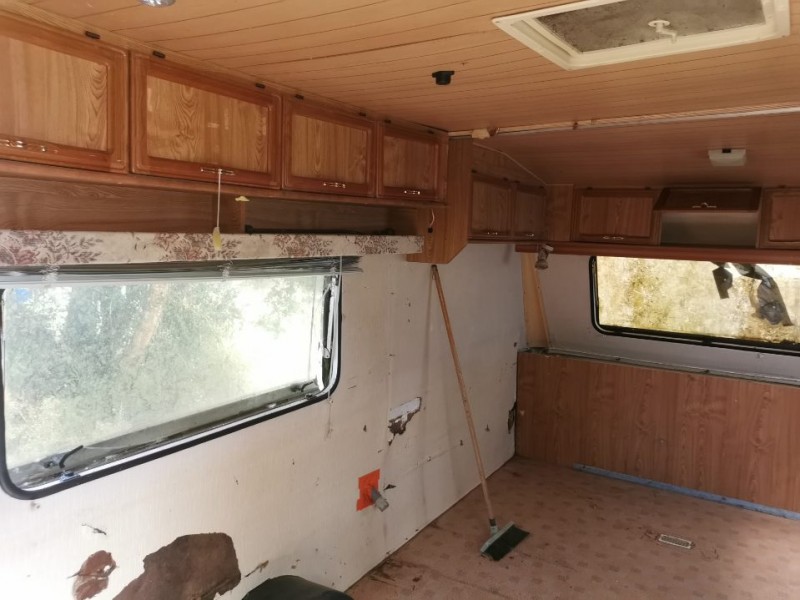

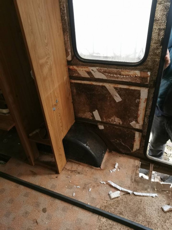

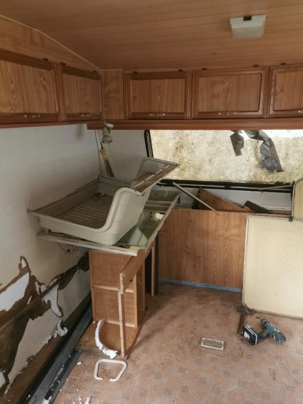

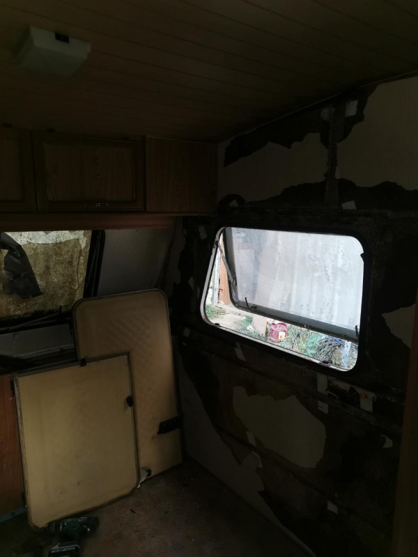

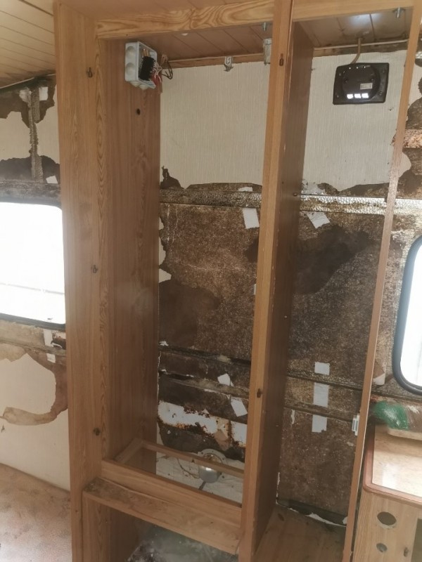

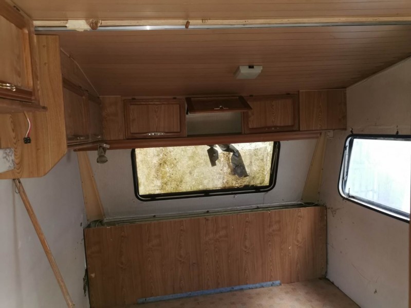

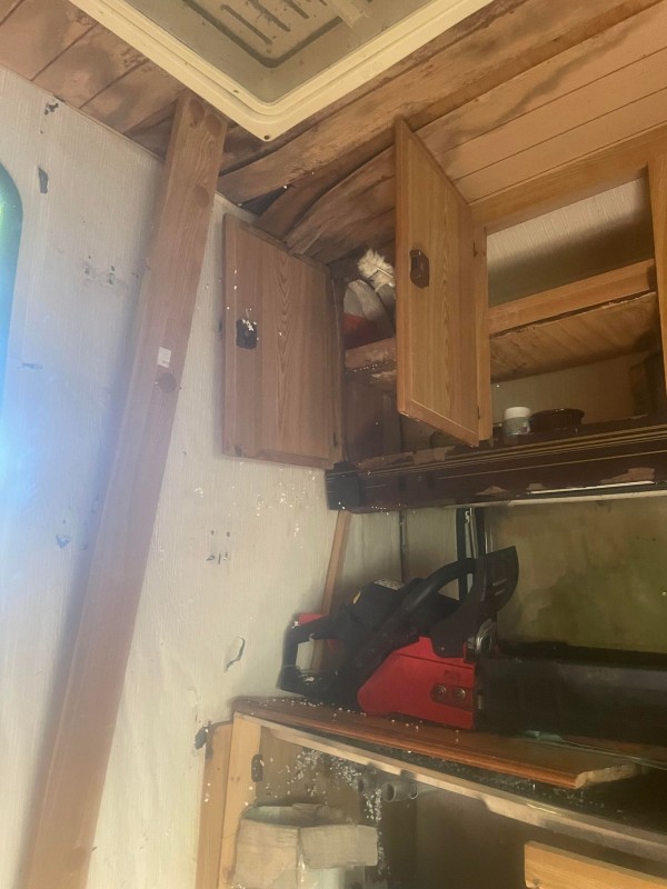

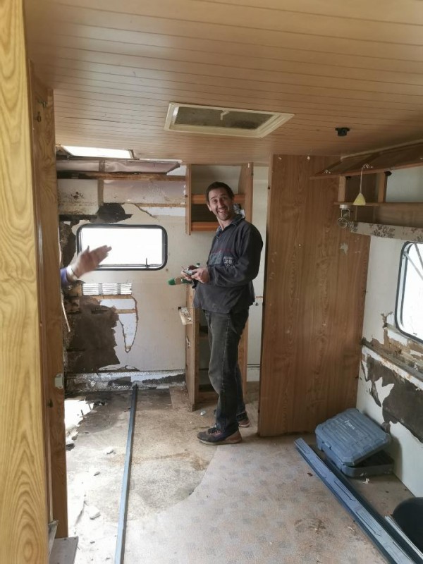

les garçons ont commencer a nettoyer ma chariote , il y a le plancher juste devant la porte d entrée qui et pourri sur 50 cm a l intérieur et sur 1.5 mètre de long , il y a le panneau gauche en entrant qui et abimé , mais pas d importance car il va être enlever ,pour agrandir la porte de 80 cm ,un peu le panneau sur la droite , mais ce n est pas méchant a pars le polystyrène qui et taché mais sec donc on ne le touche pas ,
le plancher et fait de trois couche , une feuille de bois fine dessous une épaisseur de polystyrène plus un genre d agglo par le dessus , ca fait une épaisseur 3.8 cm ,
que me conseillez vous comme bois pour réparer mon plancher
sur les cotés je veux y mettre de l isorel , mais je ne trouve pas ,
sur le toit ou il y a le trou , c'est une fente c'est une gouttière de toit qui la couper , sur 20cm
quel produit mettriez vous pour la réparer ,
j ai trois fenêtres en polycarbonates avec une fissure en plein milieu , donc j ai regarder sur les sites et le boncoin, rien trouver pour ma caravelair
mais j ai trouver des fenêtres en polycarbonates un peux plus grande , donc ont va les couper a la dimensions et les recoller avec sur silicone translucide , pour faire l étanchéité ,et ca renforcera la fenetre , les compas sont en bons etat ,
sur le plancher je vais y mettre un lino ,
au fond sur la fleche on va faire un grand lit de 140x200 , sur le passage de roue gauche je vais mettre un lit medicalisé de 90x200
je garde la salle d eau pour y mettre un wc chimique ,
a l entrée a gauche un frigo 93 litres de chez electro dépot en 220 volts la petite plonge avec une petite pompe en 12 volts et deux jerricanes de 40 litres pour eau propre et eau usée,
un petit gaz deux feux ,
a droite en rentrant une petite etagére pour la cafetiere , a coté sur le passse de roue un placard avec le tableau éléctrique plus en dessous une batterie de 120 AMP avec un transfo , 220 volts 12 volts
voila j ai fait a peu pres le tour de l interieur pour commencer ,
a l extérieur , nettoyage de l essieu , regarder les garnitures , les roulements , changement des pneus , puis regarder et peu etre changer la tete de l attelage ,regarder les bequilles ,
et puis en a la fin installer un mover ,
voila ,je vous mette des photos,

re , bonjour , ha oui je voulais faire voir une photo
avant lavage et apres lavage

Message par blancoco » 04 oct. 2022 17:40
Pour le plancher tu peux faire d'une pierre deux coups en mettant du plancher flottant, je l'avais fait dans la Tristar, mon père avait mis du contreplaque +lino j'ai viré ça et c'était bien mieux,avant faut mettre du polystyrène spécial pour le sol qui résiste bien à la compression... Tu parles de silicone à un moment, non jamais de silicone mais du sikaflex, silicone ne résiste pas aux uv
