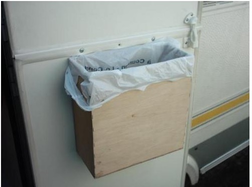

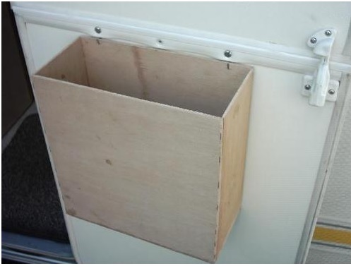

Boîte pour sac poubelle (sac de réemploi de super marché servant au transport des courses)
suspendue par 2 crochets fixés par 2 vis Parker après avoir foré 2 trous dans le profilé Alu de la porte fermière afin de visser celles-ci.
Dimensions intérieures de la boîte :
Largeur 26,5cm
profondeur 12cm
Hauteur 26,5cm
Fabriquée en contreplaqué épais 3,5mm (récupération), parois collées au silicone et ensuite par agrafes .
Poids 425 grammes
