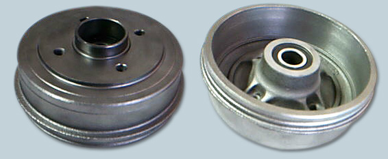

NOTA: il faut apprécier le niveau d'usure des tambours car trop creuser peuvent faire un blocage lors d'un freinage fort.......

pour ce qui est des tambours j'en ai jamais vu alors comment je peux savoir s'il sont trop creusé???? (des exemples ?)

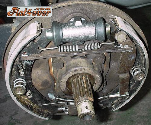

Le mieux est de ne pas faire ça tout seul la premiere fois inspire toi de ce lien
http://www.flat4ever.com/refection-frei ... 02a922c315&
A+ Gpinpin

===2 beaucoup pour les photos et surtout le lien
si j'ai bien compris je peux démonter le tambours puis l'amener chez un professionnel? (enfin quand je dis moi je veux dire mon homme :D )
un professionnel auto ça marche?
