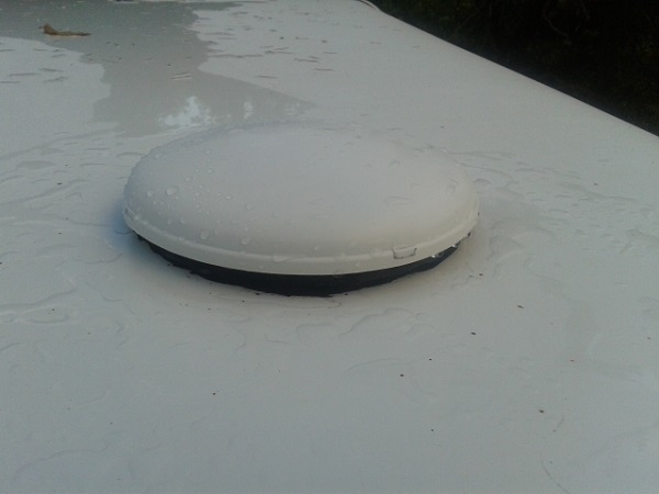

Juste le changement des deux aérateurs de toit par des modéles identiques en neufs
Opération tres simple : 5 vis a défaire sur le toit, remontage avec un bon collage et joint exterieur au SyKaflex
Je vous mettrai des photos quand la pluie voudra bien cesser

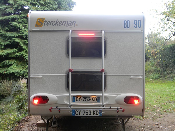

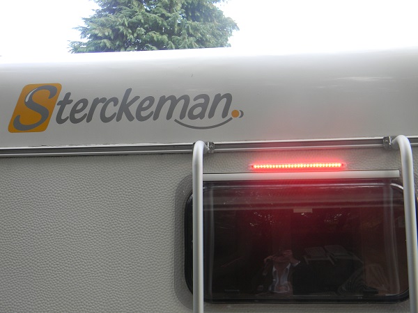

Mise en place d'un 3° feux de stop a LED
Bonjour, pourriez vous me dire où l'avez vous acheter, merci d'avance
sylou
Messages : 205
Inscription : 14 sept. 2013 08:45
Localisation : Lyon
Re: Améliorations Sterkeman évolution 470PE
Message par sylou » 01 nov. 2013 15:40
Pour une trentaine d euros chez ludospace

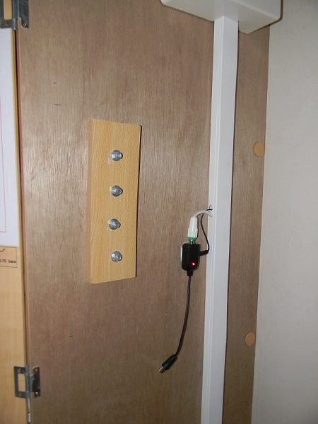

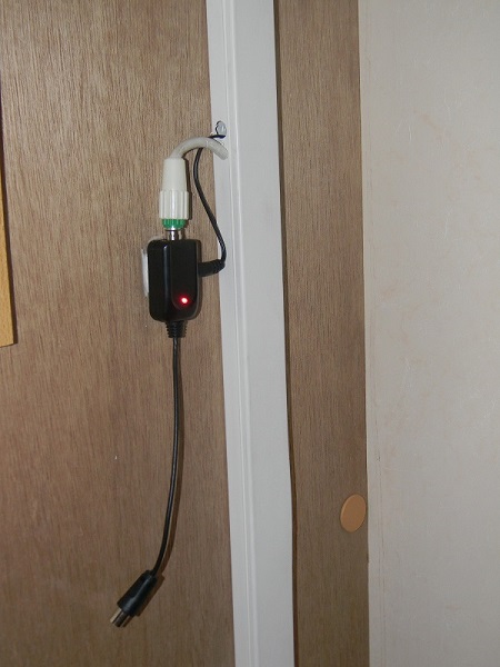

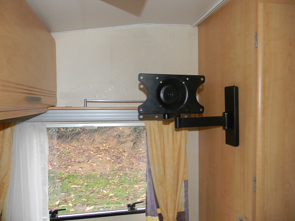

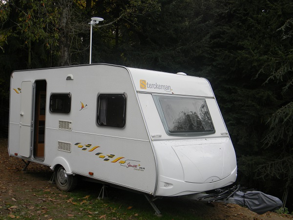

mise en place de l'antenne omnidirectionnelle TNT sur le mat et cablage
Cablage a l'intérieur de la penderie avec ampli pour l'antenne
Mise en place du support pour le future écran LCD
Le renfort a l'interieur de la penderie pour le support tv
Mise en place ventilo 12v pour refroidir le frigo et sa commande dans la penderie

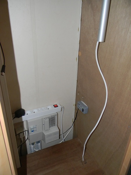

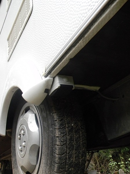

Mise en place d'une prise étanche sous la caravane pour alimenter le auvent

tu as mis une protection sur le câble qui passe dans le trou du châssis ??
avec les secousses, vibrations de la route, l' isolant peut s' user et lorsque tu vas brancher le 230 V, ça va sauter car le fil de terre est relié au châssis
c' est une possibilité pas une certitude,
LP
sylou
Messages : 205
Localisation : Lyon
Message par sylou » 10 nov. 2013 08:52
Oui, je suis passe par un trou ou il y avait deja un cable d origine équipé d un passe cable
Donc pas de problème

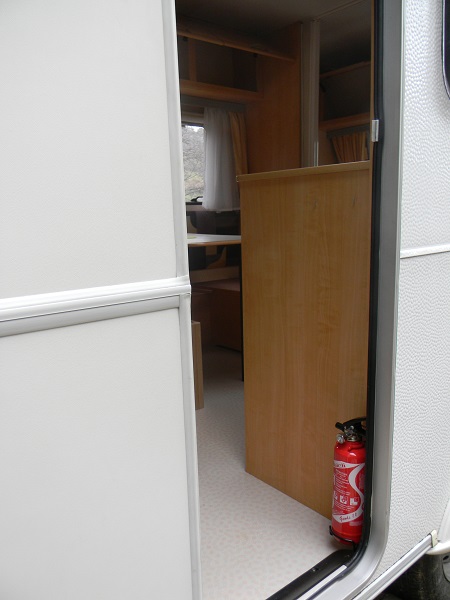

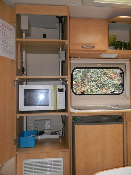

J'en ai profiter de ces quelques jours de vacances pur avancer un peu
Mise en place de rayon dans la penderie avec mise en place du micro-onde
Fixation de bac de rangement sur la porte intérieur des toilettes , porte rouleau WC et porte manteau
Fixation extincteur 1 kg a l'entrée de la caravane
