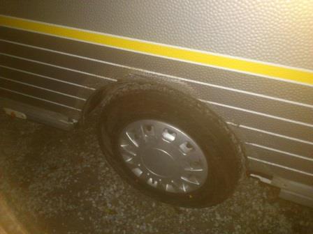

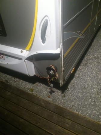

une partie des dégats ... snif l'optique arrière arrachée contre ma barrière ...
le garde boue gauche sur l'autre partie de la barrière ...

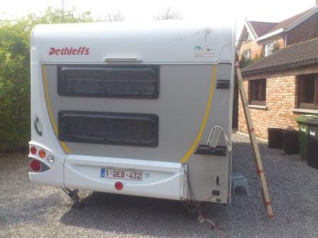

Alors démontage du montant gauche qui me semblait être fait de 2 pieces tellement la casse s'était faite nettement.
Refait les connections électriques qui étaient arrachées.
Carrosserie martelée pour revenir a son état normal.
Masticage du coin pour restaurer l'étanchéité.
remplacement de la poignée...
remplacement de 1m 20 de rail qui était plié.

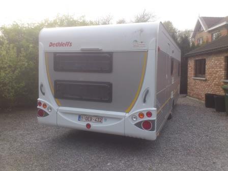

Et finalement on croirait qu'elle est à nouveau toute neuve toute belle.
merci mes doigts je ne vous savais pas capable de ca ... surtout que cela m'a économisé 300 € de main d'oeuvre :).
