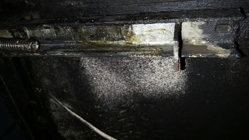

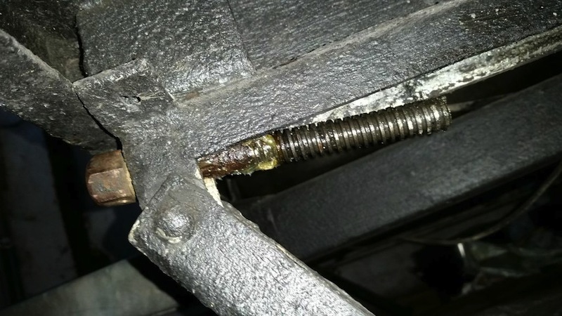

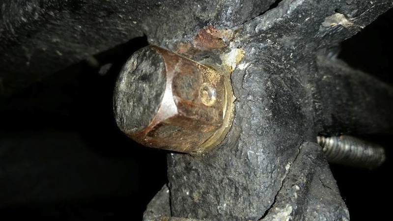

Message par jeremy08 » 02 juil. 2014 15:25
qu'en pensez vous? est ce que j'ai le droit de percer mon chassis pour y fixer les futur verin ?
voici mes photos
Merci de votre aide

Re: 2 Verins de ma caravane cassés, que faire ?
Message par Menhir22 » 02 juil. 2014 16:20
les vérins côté tête de vis sont fixé sur la traverse qui est percé.
tu vires à la disqueuse les vieux vérins et tu perces à l' entraxe des nouveaux :mrgreen:
pas plus compliqué ===8
Message par jeremy08 » 02 juil. 2014 16:47
c'est bien ce que je pensais :) je vais aller les retirer à la disqueuse :).
Merci du conseil.
Message par maximax » 12 août 2014 12:13
Bonjour, sur la photo du boulon (3 ieme photo) il y a une goupille qui doit partir avec un marteau et un chasse goupille, et peut être que le changement de la vis sans fin se fait sans disqueuse.
A voir pour en trouver d' occasion sur d' autre verrin
Enfin à voir si c' est vraiment une goupille... :wink:
