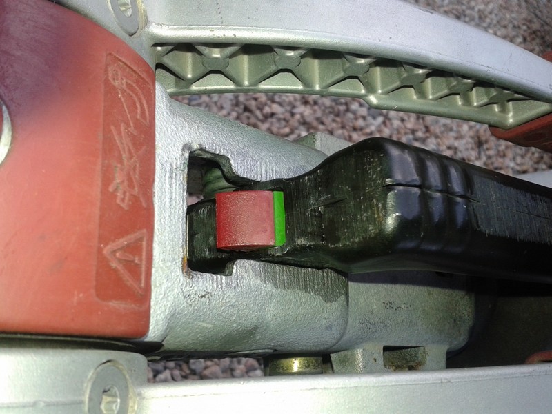

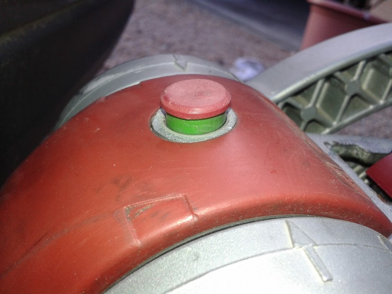

Merci pour tous ces conseils ( schéma, ...). Je penses qu'il m'être très utiles. J'ai déjà vérifié les différents témoins d'usure; celui de la tête d'attelage et celui des "petites coupelles de l'anti-lacet". J'ai pris des photos et les ai mis en pièces jointes.
Je pense que pour l'anti lacet c'est bon mais pour celui de la tête d'attelage la partie verte n'est pas très importante. Qu'en pensez vous? merci encore
témoin anti lacet
témoin usure tête d'attelage
