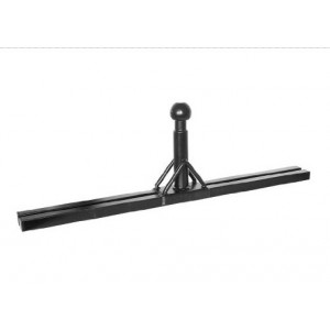

Bonjour, est-il possible et autorisé de monter une boule de remorquage sur une caravane pour y fixer un porte vélo

Salut. trouves deja un constructeur de caravane qui te montera un attelage vu que tracter 2 remorque est interdit par le code de la route...
En revanche il existe des porte velo a fixer a l'arriere de la caravane.

Bonjour, il existe des boules d'attelages à monter sur le timon pour utiliser le porte vélo à boule de la voiture quand la caravane est attelée.
http://www.boutique-des-parents.com/por ... 14052.html

tu peux toujours en faire un en te reprenant sur les traverses mais je ne vois pas l' intérêt de ce système, perso, j' ai pas confiance dans ce porte vélo sur boule et encore moins à l' arrière d' une roulotte.janick a écrit :Bonjour, est-il possible et autorisé de monter une boule de remorquage sur une caravane pour y fixer un porte vélo
un porte vélo sur paroi avec de bons renforts à l' intérieur sera plus sécurisant

Attention au poids en flèche car avec les vélos derrière tu vas soulager l'avant et si pas assez de poids sur la flèche risque de mise en lacets. cela m'est arrivé l'an dernier et ça fait peur même après 42 ans de caravane,cela ne mettais jamais arrivé.

janick na pas précisé devant ou derrière la roulote...LE PARRAIN a écrit :tu peux toujours en faire un en te reprenant sur les traverses mais je ne vois pas l' intérêt de ce système, perso, j' ai pas confiance dans ce porte vélo sur boule et encore moins à l' arrière d' une roulotte.janick a écrit :Bonjour, est-il possible et autorisé de monter une boule de remorquage sur une caravane pour y fixer un porte vélo
la photo concerne un montage sur timon.
